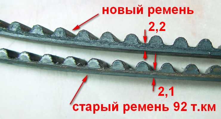

Всё поменено , УРА, ГРМ был в нормальном состоянии, все звуки и вои из-за дополнительного ремня балансироющих валов, он был стерт под ноль....

Машина 2010 года, пробег 90 тыс. и ремень балансиров стерт в ноль? И что же там за ремень стоял?
Или так за машиной следили....

Нормальный ремень за 90 тыс. км. пробега практически не изнашивается, в нем заложен хороший запас.
Новый ремень имеет 2,2 мм. толщины в узкой части, а старый 2,1 мм. и внешне уменьшение толщины ремня практически не видно, старый лишь отполирован шестернями.
В принципе ничего удивительного в этом нет.
Замена ГРМ и балансиров производится в 90тк. За исключением случаев тяжелых условий. В которые входит и город. При них проверка и замена на 60тк.
Что у меня и было, на балансирном полный кариес, сам ГРМ с трещиной у основания зуба.

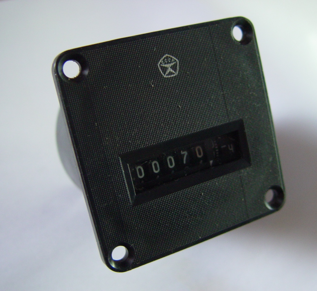

Вам питерцам таки нужен счетчик моточасов, у меня как раз завалялся один 12 вольтовый, мог бы презентовать, да пересылка пожалуй будет дороже.
