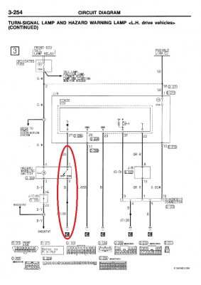

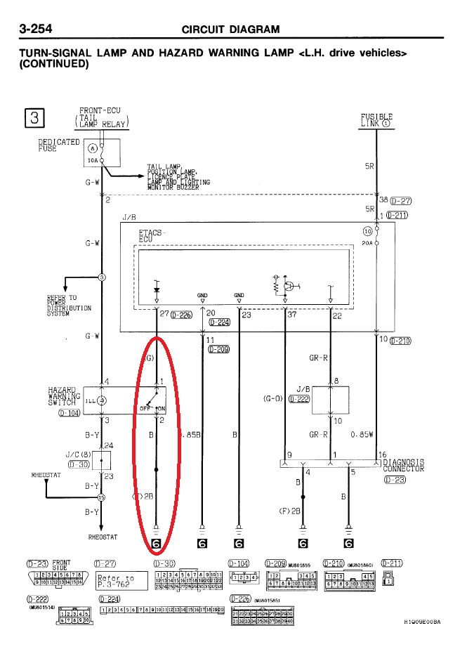

DenVer писал(а):Если умрет кнопка аварийки, то поворотники тоже работать не будут
будут)))
в паджеро кнопка аварийки это тупой, слаботочный концевик

После манипуляций со звуком забыл кнопку подключить и поворотники не работали. А так да, судя по схеме ничего особого.

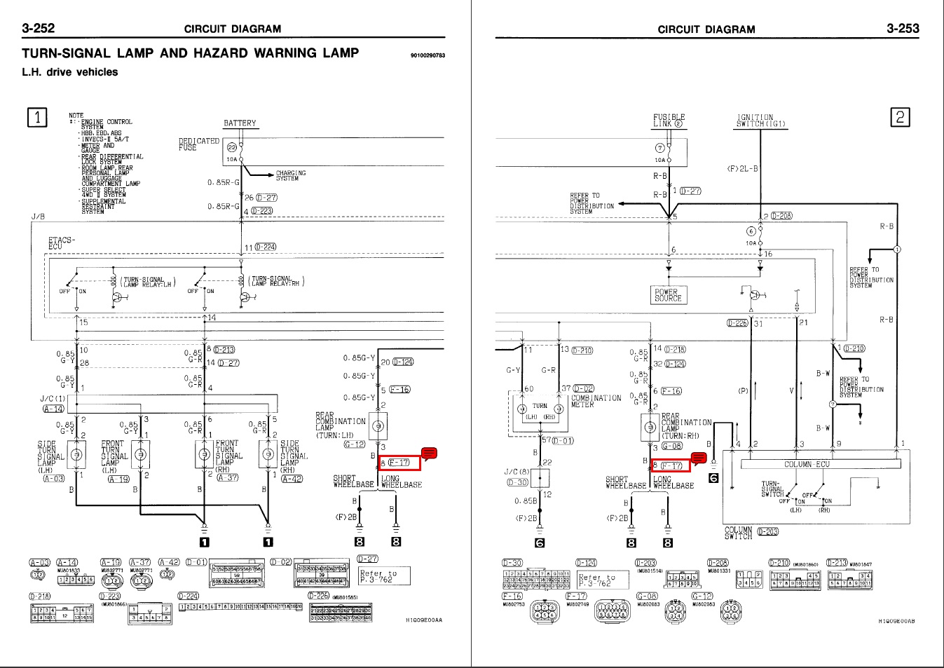

Добрый день ВСЕМ! У меня такой казус, включил аварийку на 5 мин. после этого при правом повороте горят оба повторителя (правый и левый),включаю просто аварийку повторители горят, а лампа аварийки нет. Предохранители все в норме, лампы тоже, кнопку аварийки отсоединял все работает также. Кстати стрелка топлива тоже упала в тоже время, но периодически реанимируется. Где, что глянуть?
