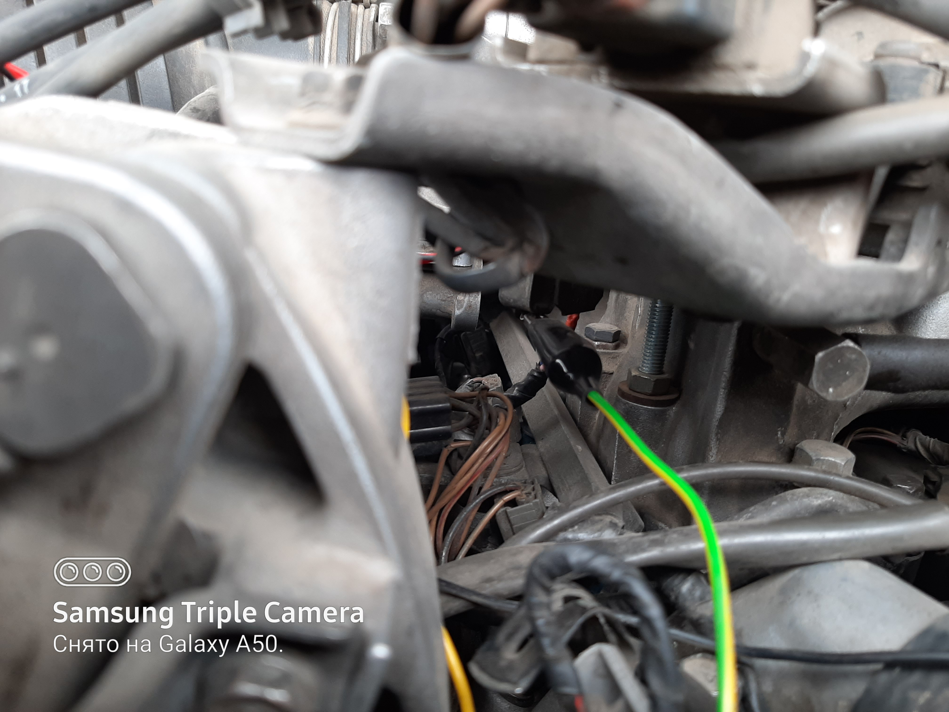

Попрыгал вчера ещё с зажиганием. Стробоскоп удалось запустить в нужним режиме, прокинув ВВ провод поверх генератора. Теперь и показаниям тахометра можно верить, и вспышка чётко по 1-му горшку срабатывает.
Винт SAS не лишку что мне дал, т.к. был почти полностью закручен, но всё же удалость вывести заслонку из закусывания, что уже хорошо.
Смутили меня два момента:

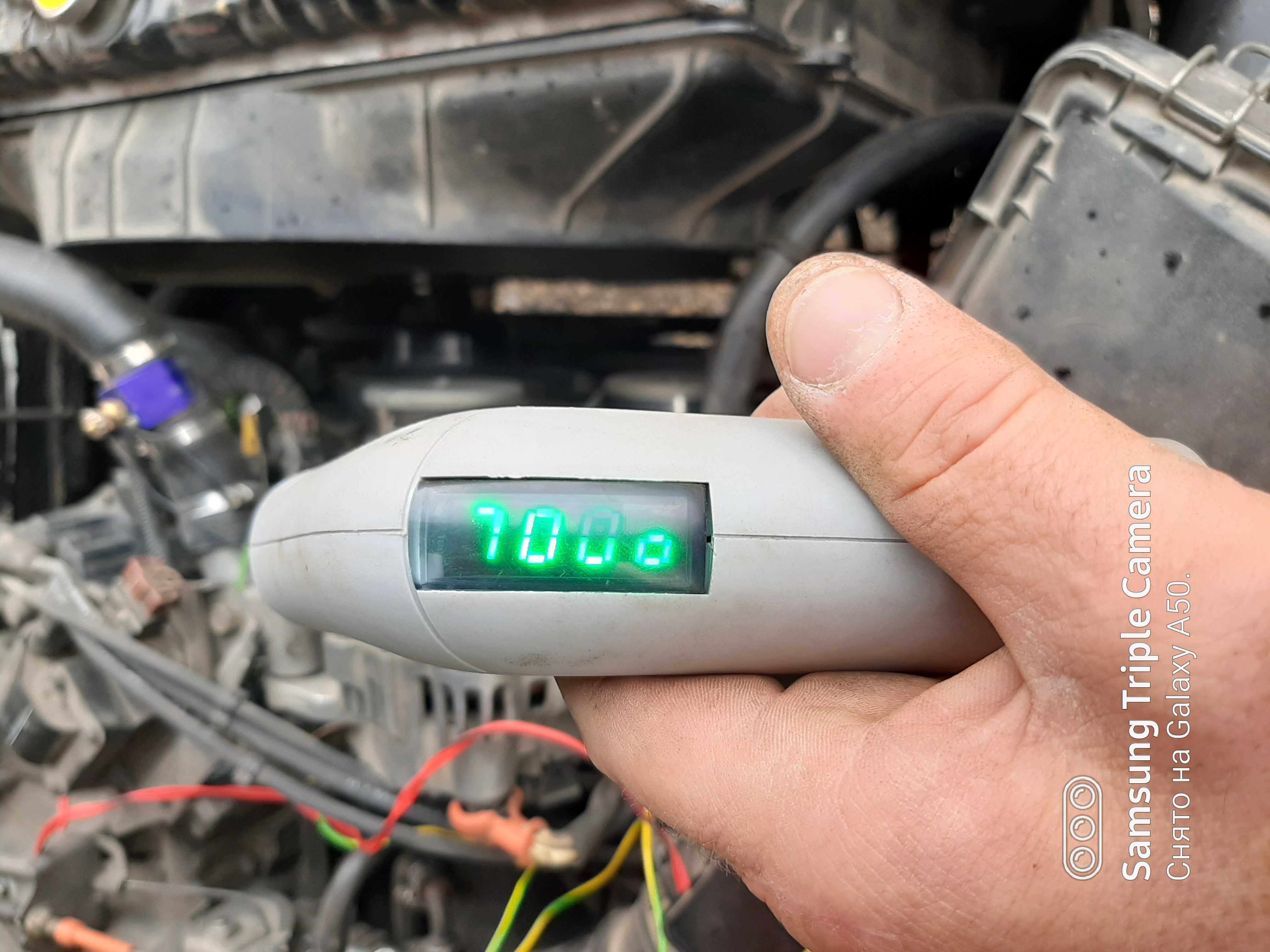

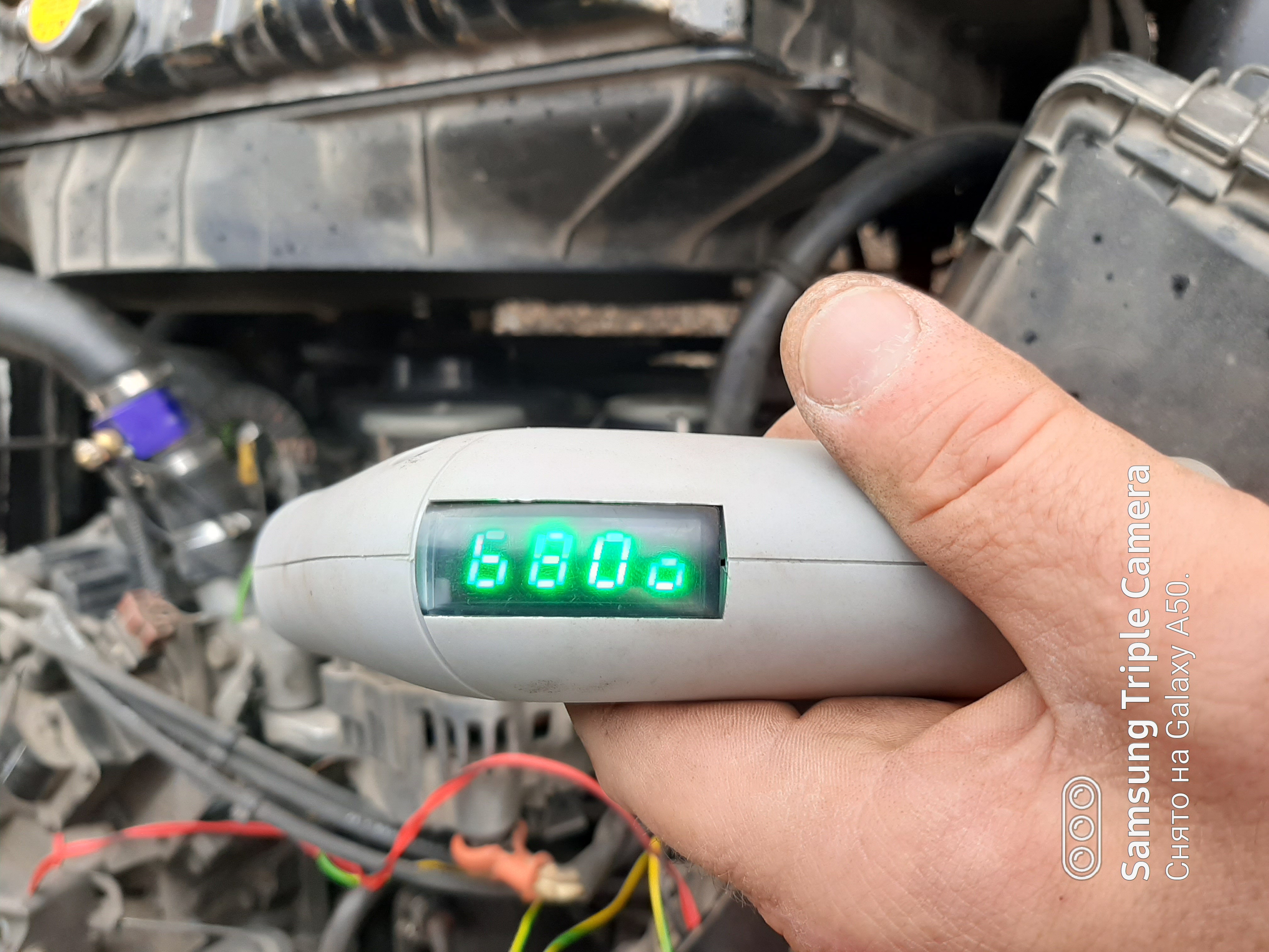

1. Вставил базовые обороты где-то на 720 (меньше уже заслонку задевать начинает), а когда провод с фишки скидываешь они выше становятся, где-то до 780. Но стоит подключить нагрузку (фары, обогрев стекла, печку), начинают проваливаться пропорционально. При полной нагрузке - до 700. Что-то мне это не нравится...
2. Базовый угол установил 3-5, нормальный при этом где-то в районе 17. Что-то многовато...

а провод на массу замкнут с фишки? Чтобы завести комп в режим настроек, необходимо замыкать на массу с коричневой фишки...
Плюс, по зажиганию там надо скрепку сувать...если по мануалу. :*DRINK*:

В моём предыдущем сообщении там где видишь слово базовый , это и есть замер оборотов и угла с замкнутой на массу коричневой фишкой.
Скрепку тоже совал обязательно и цеплял к ней контакт от стробоскопа. Он без него и не работает, т.к. энергию для самой лампы-вспышки берёт именно с него. Надо сказать, мне этим он немного не понравился, но уж что есть- то есть...

ХХ должны быть 750 и это нармально. Я проверяю ещё ночью...что бы просадки по напряжению не было на ХХ.
По свету фар головного света..если жму на газ и светят ярче, есть просадка. Сейчас, всё нармально..обороты 750

Просадки сети меня не волнуют, стробоскоп питается полностью от машины.
У меня холостой ход (обычный не базовый) выше, где-то 780 при полностью отключенных приборах.

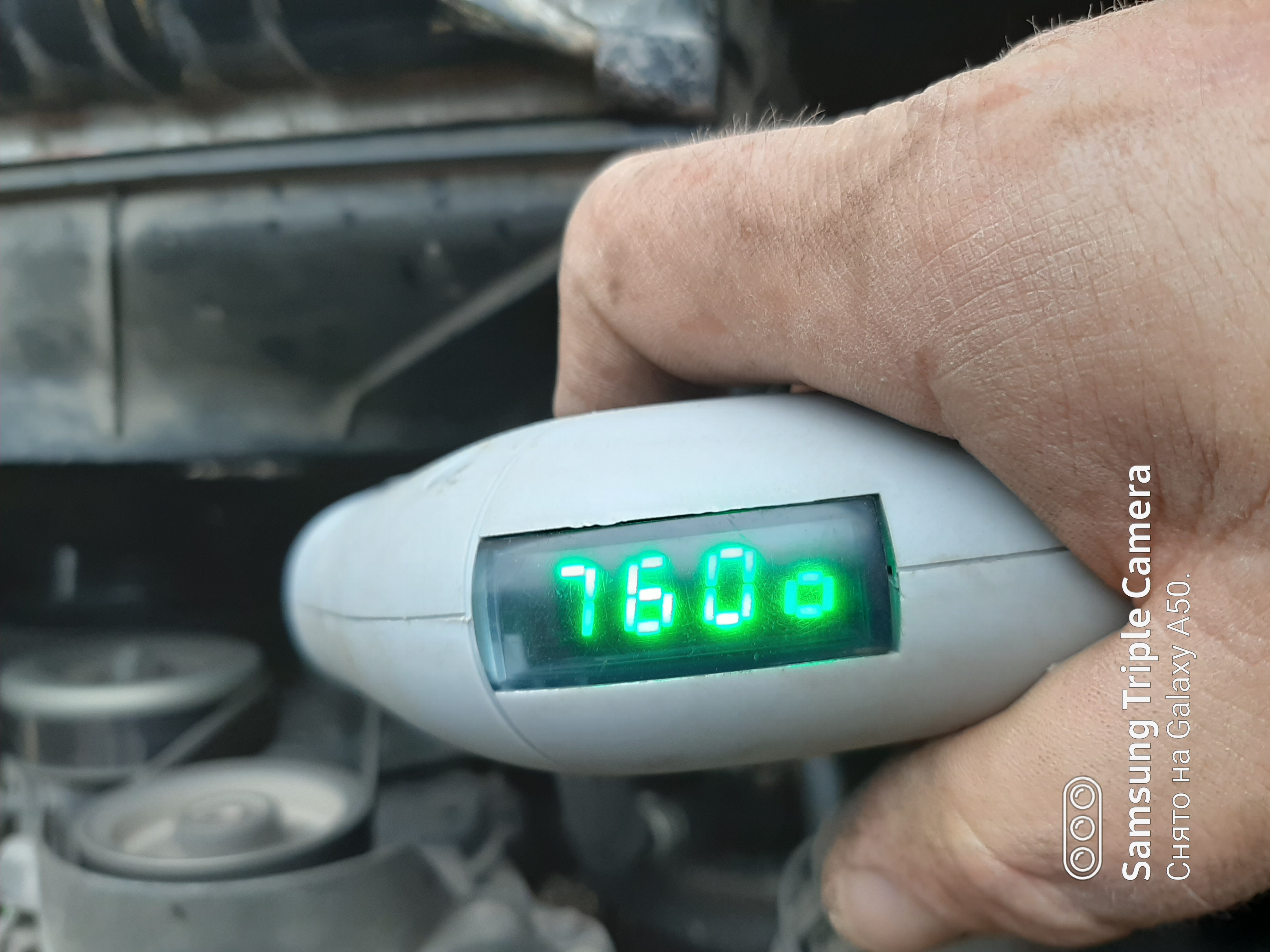

Вчера притащил строб, чтоб выставить базовый УОЗ и ХХ после переборки движка. До этого наглазок всё было. То ли у меня двигун уже подношен, то ли чего, но до регулировки субъективно как-то больше нравилось, как мотор работает, хотя базовый УОЗ был задран аж до 15, ХХ был где-то 900. Сейчас всё выставил по мануалу. УОЗ- ещё ладно, хотя, честно говоря, не ощутил что мощи прибавилось, а вот ХХ сейчас 750, но дёргается, особенно с фарами.
Интересно, а что, если его побольше сделать, скажем 850-900?

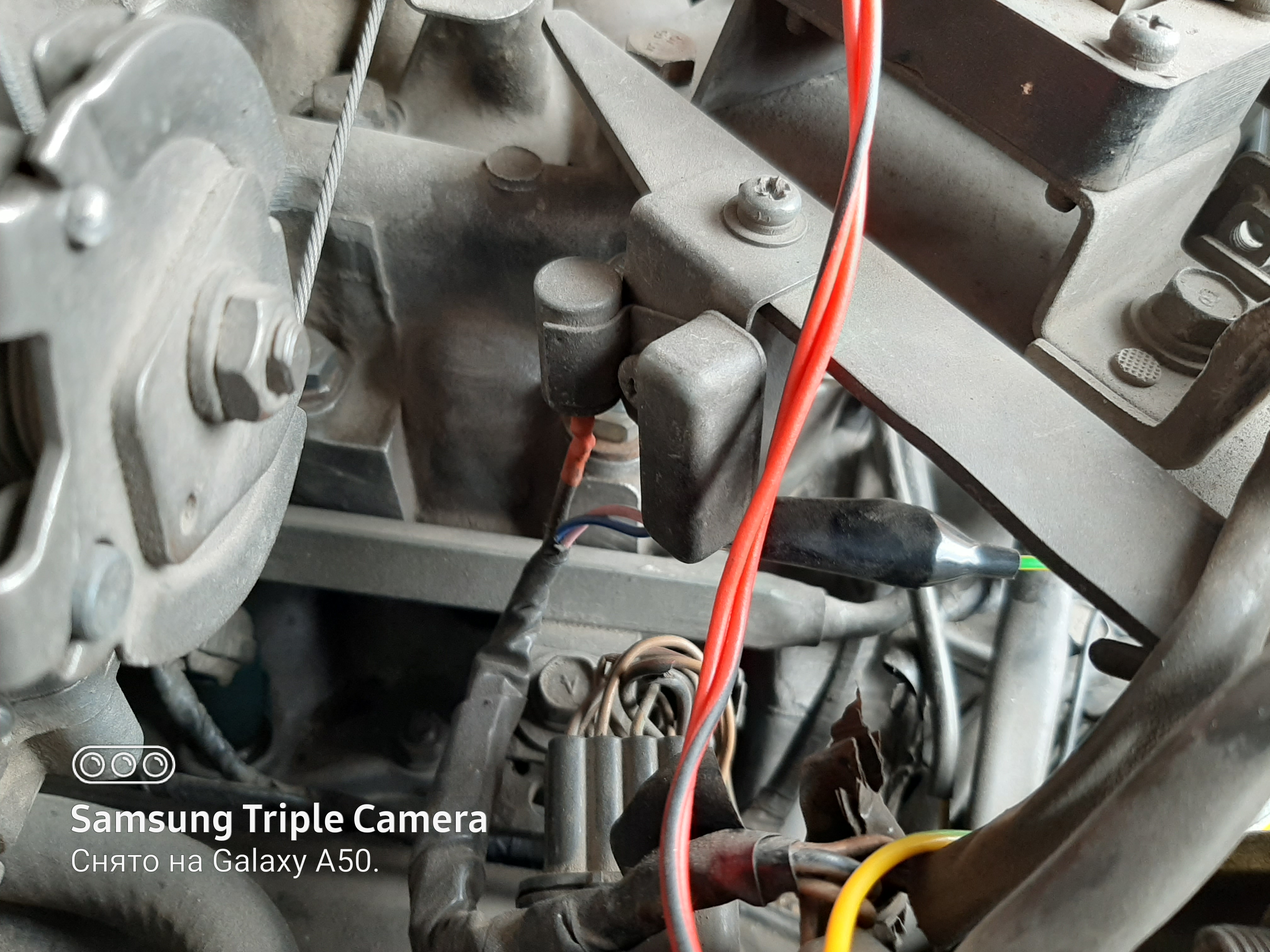

Вопрос решился немного по-другому.Я зацепил крокодил стробоскопа на контакт прямоугольного бруска что рядом с катушкой. Стробоскоп показал только обороты и напряжение.Проблема в пластиковом щите грм.Выставил метку по правому рв,метка на шкиве кв уехала вперёд на 3-4см.Если бы я прое**л метки на кв и рв настолько,то он вообще бы не завёлся. Выставил чисто по оборотам,хотя это не есть гуд.Но отталкиваться не от чего,Метки на щите остались сзади. Остаётся искать новый щит.Фишку на массу ставил.Когда массу снял,эбу отреагировал.Видосы тяжёлые и невнятные,сюда не лезут.Ст-02 должен показывать угол?Или смотреть по меткам?

lav 01 писал(а): Я зацепил крокодил стробоскопа на контакт прямоугольного бруска что рядом с катушкой.
Походу ты подцепился к фильтру от помех, что в принципе одно и то же.
