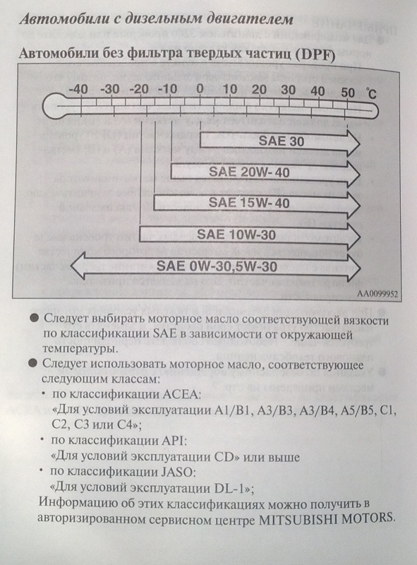

Cервис мануал производителя, рисует SAE 5w30, от -40с до +10 судя по температурной шкале.. если я всё правильно понимаю конечно (но у меня в регионе зимой -40 летом +35)
Чтото нехочется лить зимой одно летом другое)
Сайт мобил1.ру рисует вот такое масло Mobil 1 ESP Formula 5W-30!
Но хочется Mobil Super 3000 Diesel X1 5W-40 - и цена и описание получше..
щяс залито хз Мобил1 какойто 0w40
Чтобы не сильно офтопить какое одобрите?

Arcool писал(а): Cервис мануал производителя, рисует SAE 5w30, от -40с до +10 судя по температурной шкале.. если я всё правильно понимаю конечно (но у меня в регионе зимой -40 летом +35)
Опечатка, сейчас помоему уже исправлено

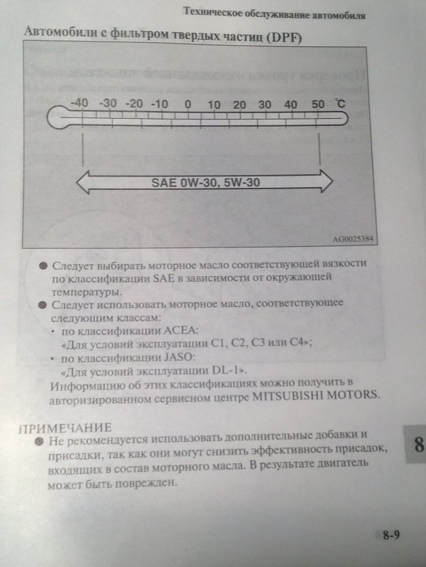

Из мануала QBKR12E1
Владимир

Как меня улыбают эти милые разводы потребителей :) Чувствуешь себя просто таки племенным кроликом. Пока у Митсубиси был контракт с Мобилом в мануале русским по белому были рекомендации лить 0W-50 и соответствующий Мобил бочками поставлялся во все дилерские центры. Теперь контракт с Мобилом закончился и опа - в мануале категорическая рекомендация лить менее качественное по высокотемпературным характеристикам масло. Но при этом чудесным образом соответствующее маркировке брендовой минералки. Интересно, если у меня сейчас движок крякнет, как отнесется Рольф и Mitsubishi Motors к требованию о его бесплатной замене, на основании того, что весь период гарантийного обслуживания мне авторизованные дилеры своими руками лили на ТО масло, не соответствующее текущим рекомендациям производителя?
