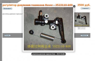

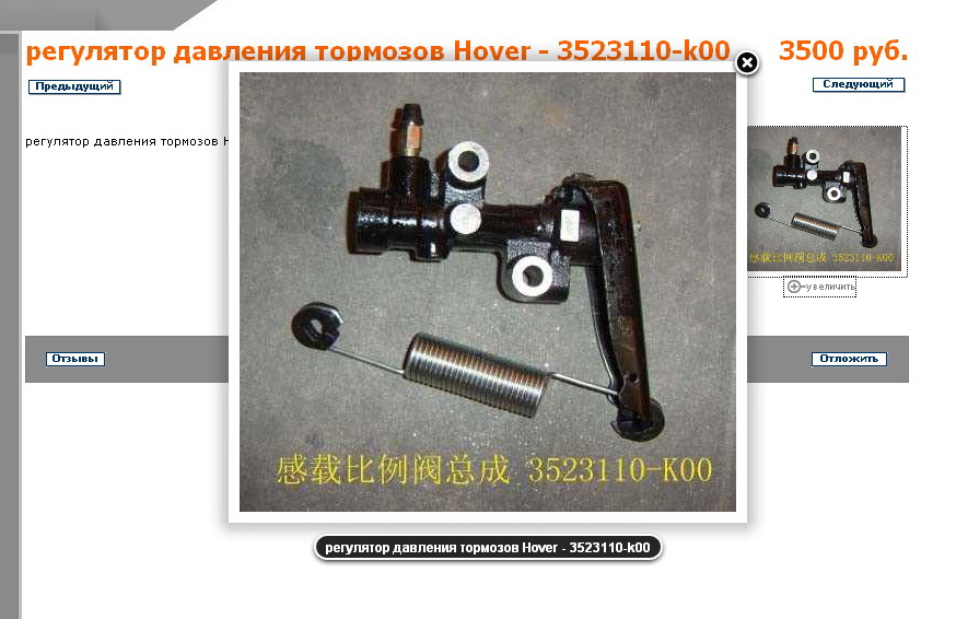

beard писал(а):Алярм! У меня колдун стал капать!
Новый колдун реально стоит 9.5 тыр, срок поставки для наших мест стандартный 2-3 недели :(
Кстати, колдуны без ABS имеют 2 трубки, а с ABS - 3 трубки ? На моем 3 трубки и ABS.
Что делать с третьей трубкой если понадобиться заглушить на время это чудо ? Искать тройник ?
Ничего не хочу никому советовать но этот колдун стоит всего 3500руб
Правда он один в один установлен на китайские жипы Great Wall
Смотрите HOVER

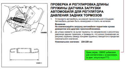

Всем доброго времени суток!
Подскажите/покажите, как должна стоять пружина колдуна.
И от чего подойдет, не родная (хотя бы размеры)
Вчера обнаружил что потерял ее, объехал все магазины з.ч. у всех под заказ, от двух недель до месяца. Как то без задних тормозов не интересно ездить))
У нас в тайге, отдыхаем где все включено: раздатка, понижайка, блокировки...
"терминатор" европеец, 6G74 SOHS, пары 4.9, АКПП, стабилизаторы, линки и торсионы JAOS, аморты KAYABA MONOMAX, пружины TOUGHDOG.
atas80
Сообщения: 2880
Зарегистрирован: 21 янв 2009, 19:38
Двигатель:: 4M40
Мой автомобиль(и):: Pajero 2 46 ATF
Откуда: Киров
Откуда: Kirov [43]
Поблагодарили: 73 раза
Re: регулятор тормозных усилий (колдун)
Сообщение atas80 »
Думаю букварь тебе в помощь:

Огромнейшее спасиб, буду искать аналог, отпишусь тут от чего подойдет.
Смотрите HOVER
- прошли годы и уже этот китай стоит десять тыр ::-D: Подскажите - этот двухтрубный? Или трёх, для АБС? Ремкомплекта нет к колдуну?
