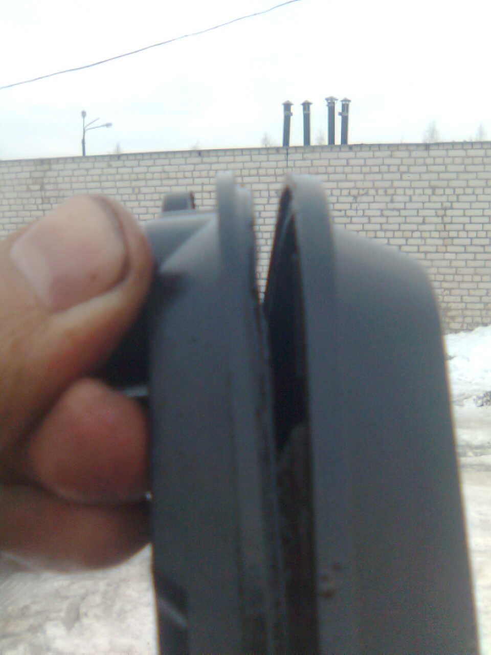

tanat

- Sage
- Сообщения: 644
- Зарегистрирован: 13 июл 2008, 08:51
- Двигатель:: 4М41
- Откуда: Реутов
- Благодарил (а): 4 раза
- Поблагодарили: 5 раз
Re: проблема с АКПП
А фильтр тоже Asakashi?tanat писал(а):Снял поддон, и точно, в корпусе фильтра трещина!!! Поменял фильтр и все ок.
Pajero IV, 3.2 DID
Jekin
- Сообщения: 1
- Зарегистрирован: 19 фев 2010, 05:38
- Мой автомобиль(и):: Mitsubishi Montero Sport Limited 2002
- Откуда: Минск
- Откуда: Минск
Re: проблема с АКПП
Были аналогичные симптомы, что и у автора топика, неисправность такая же. Фильтр Starke 109-969 отъездил почти год после замены масла и треснул в сильные морозы.
