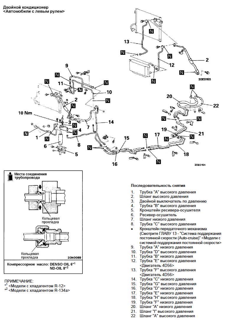

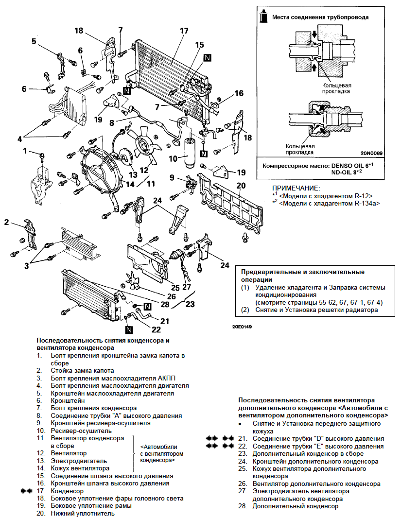

Вы все правильно поняли. Задний кондиционер отличается наличием второго радиатора со своим вентилятором, ну не считая испарителя в багажнике, а так же система трубок другая.
Полагаю, что задний кондиционер будет реализовать сложнее, так как он тянет за собой потолок и систему труб под потолком.
Вот вся картина (под капотом) - это оба контура.
Без вентиляторов эффективность стремиться к нулю при +30 за бортом...

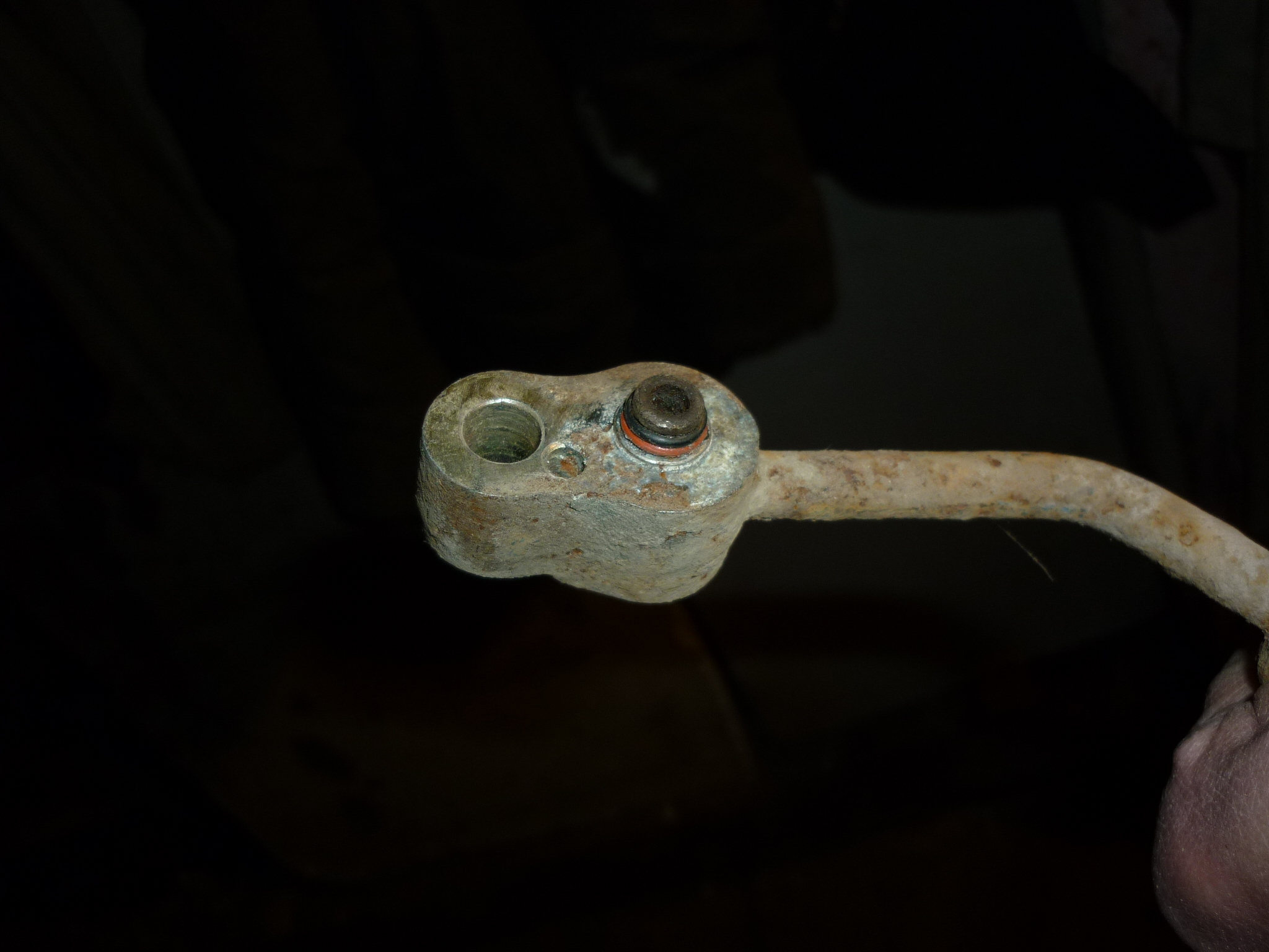

Самое главное в кондее- это сочленения трубок. Если алюминий скорродировал, никакая чистка не поможет, фреон будет утекать. Шибко пронырлевая эта жидкость/газ.

Колечки- конечно оно да...
Но я в общем-то внимание хотел на другом сконцентрировать, а именно на состоянии сочленений. Вот таких "балалаек" как на фото...
Конечно то что на фото, это вообще швах ::-D: , такую только в топку, никакие чистки ей уже не помогут. И это стальная балалайка, есть ещё и алюминиевые. Они тоже неплохо корродируют, образуется серая пурга. Чистить такое практически бесполезно. Даже если что-то удалить и удастся, то ненадолго, корроозия будет продолжаться и фреон будет утекать. Радикально излечить можно только заменой на чистенькие без коррозии.

Ну я думаю что такое человек даже не купит - ведь речь идет о полном внедрении, а не о восстановлении :)
Хотя на разборках видал что продают - ужас... у одних совести хватает - это еще и предлагать, у других - это барахло покупать :(
