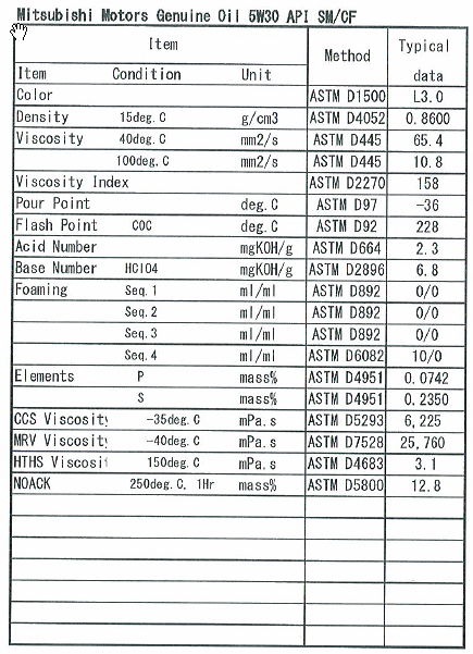

А кто знает щелочное число оригинального масла?

Rodogast писал(а):А кто знает щелочное число оригинального масла?

Re: Оригинальное масло Mitsubishi
6.8
Этого даже для бензина то немного!!

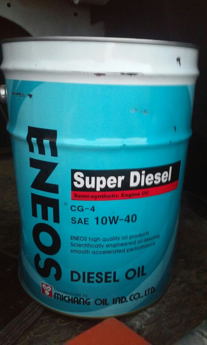

Щелочное число у 5-40, 13.1Nomadman писал(а):Нету 5w-40 только 10w-40! кстати какое у него щелочное число?
ENEOS SUPER DIESEL 100% SYNTHETIС
API CI-4 SAE 10W-40 На лето залить можно, производитель позволяет залить даже 20 - 40, но только на лето, зимой я бы не стал заливать.
Степень вязкости SAE
10W-40
Кинематическая вязкость сСт при 40° С
95.68
Кинематическая вязкость сСт при 100° С
15.71
Температура застывания, °С
-40
Общее щелочное число, мг KOH/г
12.5
Плотность кг/м? при 15°C
855
Температура °Cвспышки в открытом тигле 224
лежит она у меня еще со времен л200 аж 20 литров! ENEOS 10W-40 CG-4 SEMI-SYNTHETIC

Это полусинтетика.Nomadman писал(а):лежит она у меня еще со времен л200 аж 20 литров! ENEOS 10W-40 CG-4 SEMI-SYNTHETIC
