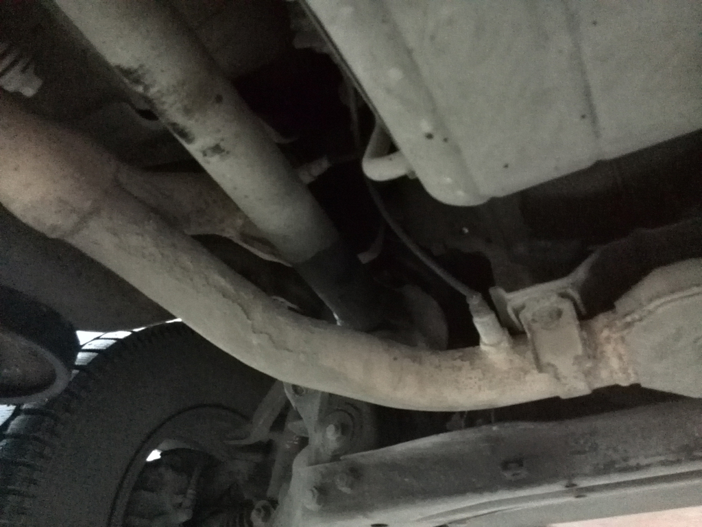

Прикладываю фото, там видно что без снятия части выпуска кардан достать не получится. Если объясните как, буду очень благодарен.HiTEX писал(а):Ахренеть! Я товарищу на Монтерее менял сальник на раздатке, так кардан выдернул без всяких ухищерений
Да верю я, верю. Но я сам мерил рулеткой. Говорю же, может мне кардан заслали от коротыша....hc2hunter писал(а):Morgan24 писал(а):Ну вот ты сам посуди логически.

Сейчас посмотрел мануал по снятию переднего кардана, там ни слова о том, что надо снимать выпуск.
Кто уже снимал, объясните как и куда его двигать, чтобы вытащить из раздатки?

Передняя часть кардана - кристовина, отркутил её и выдёгривай вперед его из раздатки, так как там просто сальник..
я так себе это представляю. Тоже скоро менять буду, картан куплен контракт от паХеро.
Ну масло конечно из раздатки слить, хотя в сервисе сказал, мол вытаскивай так, столько выбежит, столько потом дольёшь..

пихаешь выше хвостовика редуктора, он проходит вперед, задний конец выйдет из раздатки, кардан просовываешь назад (рядом с раздаткой) пока передний конец не окажется за трубой выхлопа, опускаешь передний конец вниз и выдергиваешь вперед. Снимается в одного легко и быстро, масло да, побежит чуток.

После откручивания, монтажкой вжимаем кардан от флянца редуктора в сторону раздатки (чтоб с гайки сошёл и можно было приподнять его вверх) потом толкаем выше редуктора, выводя флянец из раздатки. Потом выводим назад (матерясь и поминая в суе...) между траверсой и раздаткой

HiTEX писал(а): Потом выводим назад (матерясь и поминая в суе...) между траверсой и раздаткой

Подъемники чтобы снять кардан.
у меня нет возможности снять его самому. Машина живет на стоянке, гаража или ямы нет. Приходится снимать кардан в первом попавшемся сервисе.
Теперь я так и сделаю, приду с карданом в руках.
На счет мешка не знаю, но сказали, что раньше вторника заняться балансировкой не получится.
Знаю что уроды, цену себе набивают. Мне знакомый токарь за полчаса кардан обрезал. Думаю балансировка по времени не больше будет...просто у меня выбора нет больше. Либо к ним, либо новый кардан. С б/у больше вязаться не хочу.
Вот как-то так.
Вот как-то так.
