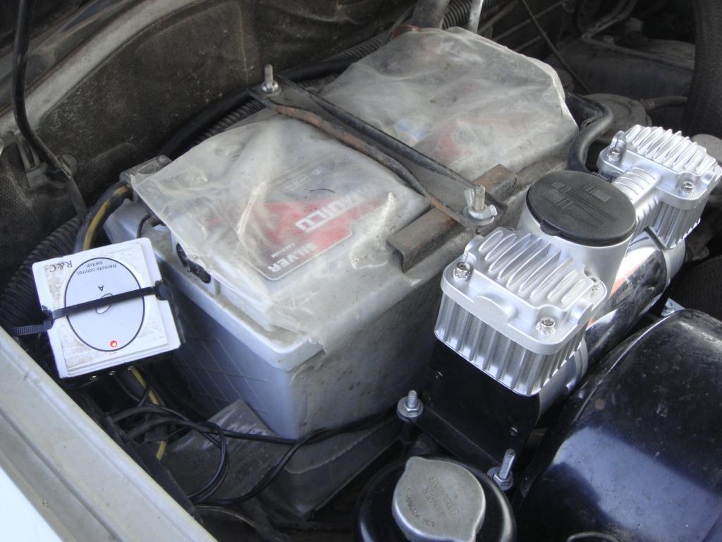

купил "Тайфун" двухцилиндровый.70 л\мин.
шланг витой,пистолет с манометром "Матрикс".
уже почти загнал компрессор под капот,прикрутил на торец термокожуха над турбиной,рядом с бачком гидроусилителя.
придумал как им управлять!
купил за 300 р.(кажется) выключатель люстры одноканальный радиоуправляемый с пультиком. переделал на 12 В(выкинул пару деталек,припаял пару перемычек),теперь включать-выключать компрессор можно,сидя непосредственно у колеса.
если интересно, то как поствлю,то сниму видео- покажу как все работает.

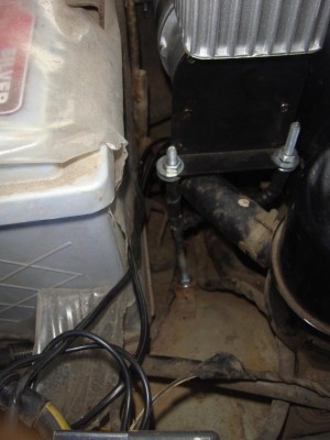

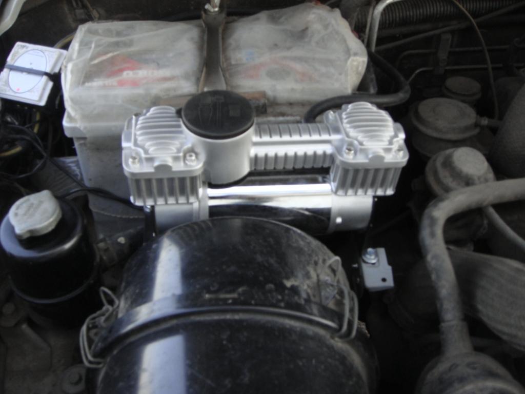

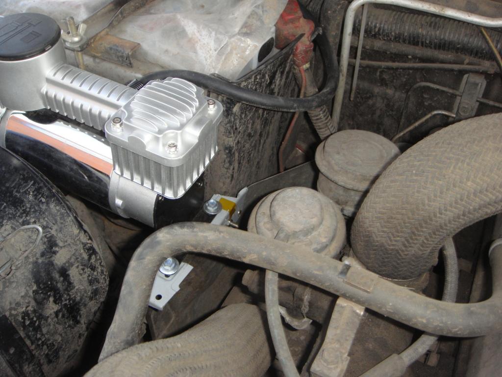

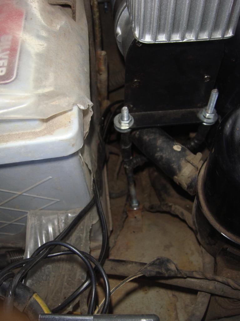

вобщем всё поставил!
слесаря в сервисе,друганы мои,посмотрели,пальцем у виска покрутили(типа,а нафига это),поржали.... ну да им этого не понять!
пульт,вот не сфоткал,но там коробочка белая и одна кпопка.
все работает,надеюсь не очень быстро оторвется.
ставил на уголки на термокужух,и сварил пару шпилек,чтоб упор был в брызговик(или как он там называется... под аккумом вобщем). там ушко есть удобное,к нему и прицепился.
шланг 10 м,с пистолетом не стал фоткать,они стандартные в принципе. удобненько стало.
правда зацепился к + напрямую,а потом только подумал...нафига?
чтоб шланг прицепить,все равно ж капот открывать. можно тумблер поставить,но я наверное крокодил большой припаяю,и по мере надобности,буду его на + аккума цеплять,а управлять уже пультом,возле колеса сидя.

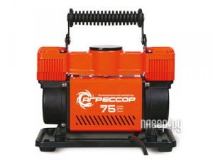

Видел в лошане за 1700р. всего Агрессор 75 двух цилиндровый. Но по ним отзывы неоднозначные, хотя гарантия 3г., по идее при такой цене... :roll: Не для боевых выездов же дуть 33" постоянно, а для городской эксплуатации. Изображение
Интересно, если например на одном из цилиндров шатун оборвет или др проблема, оно на 1м цил будет работать?
