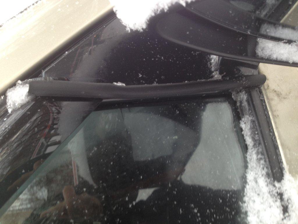

CABa писал(а):
AN908 писал(а):Поскольку по трассам езжу много, то забесило это настолько, что в зиму даже заколхозил колхоз аццкий :) - наклеил на двери вертикально (там где передние стекла обрезаются у зеркал) толстые резинки-уплотнители, самоклейки. Стало лучше на порядок, весь поток выше двери уходит. Можно час-другой пройти более менее с чистыми стеклами..
А можно фото в студию?
Можно :)
колхозно, но работает, да и не видно особо..
Еще мысль есть наклеить резинки на стойки лобового, тогда поток будет вообще на крышу уходить, по идее..
надо пробовать..

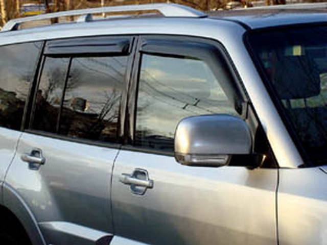

padjero999 писал(а):и у меня дефлектора... неоригинал...
И у меня тоже
Проблем с загрязнением стекол и зеркал не наблюдаю. ::-P:

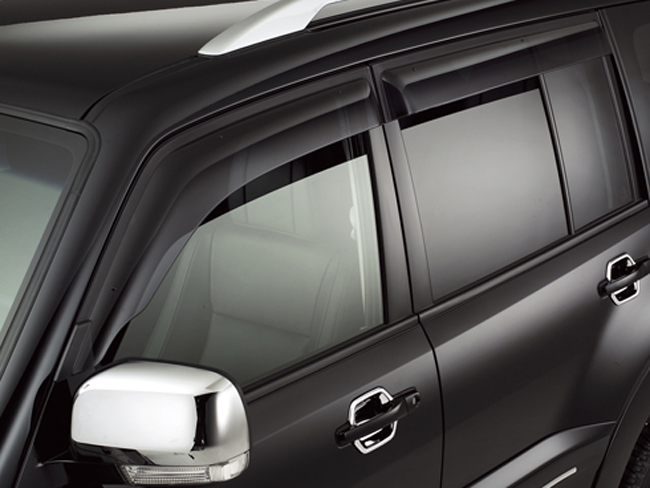

И у меня тоже (фото). Проблем с загрязнением стекол и зеркал не наблюдаю. ::-P:
По форме, есть оригинал (фото1) и неоригинал (фото2). Предлагаю выяснить статистику.
P.S. Фото2. Загрязнение имеется.

Попробовать точно стОит. В свое время так боролись с аналогичной проблемой на вазовской 10ке
