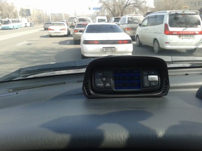

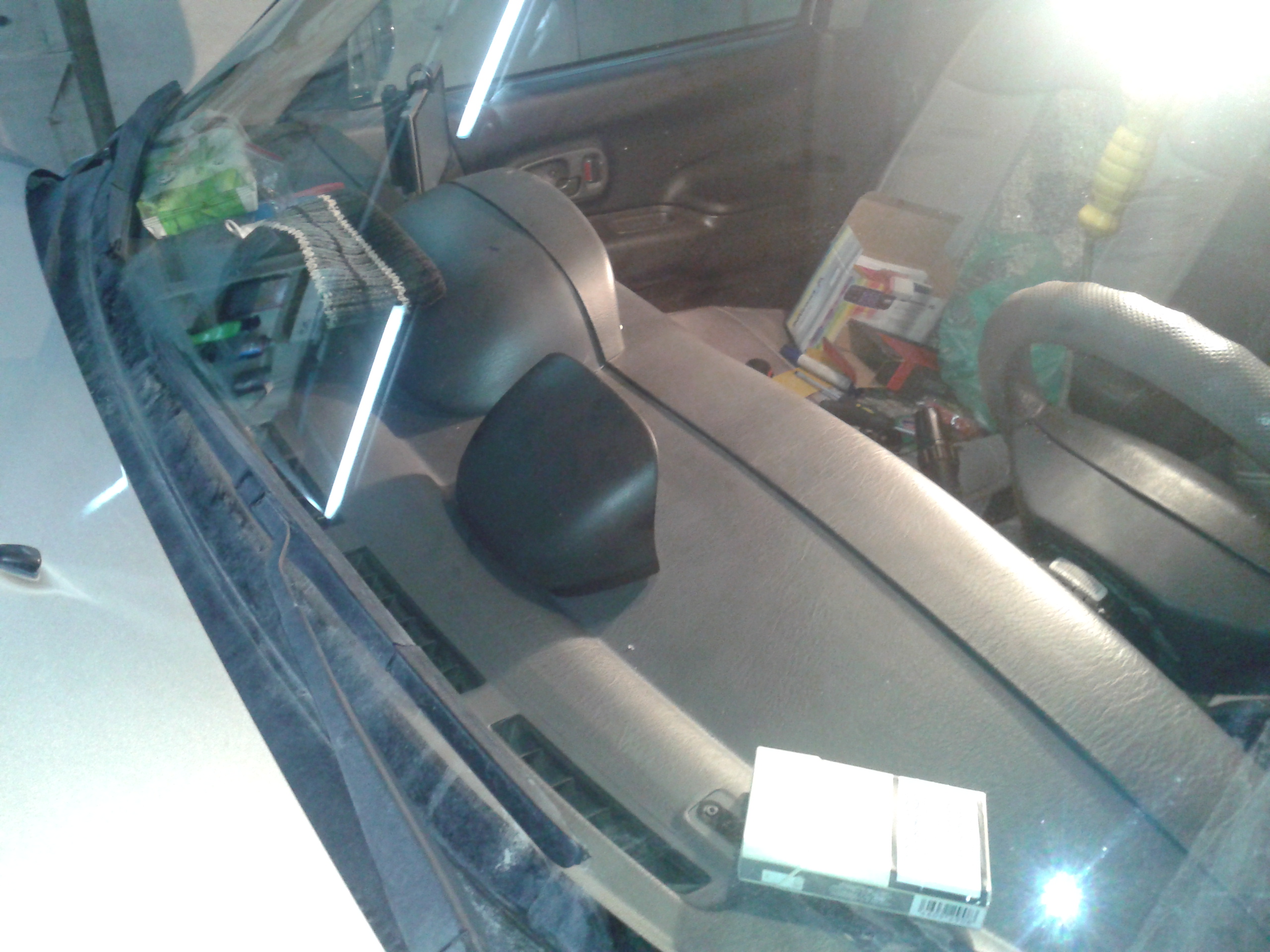

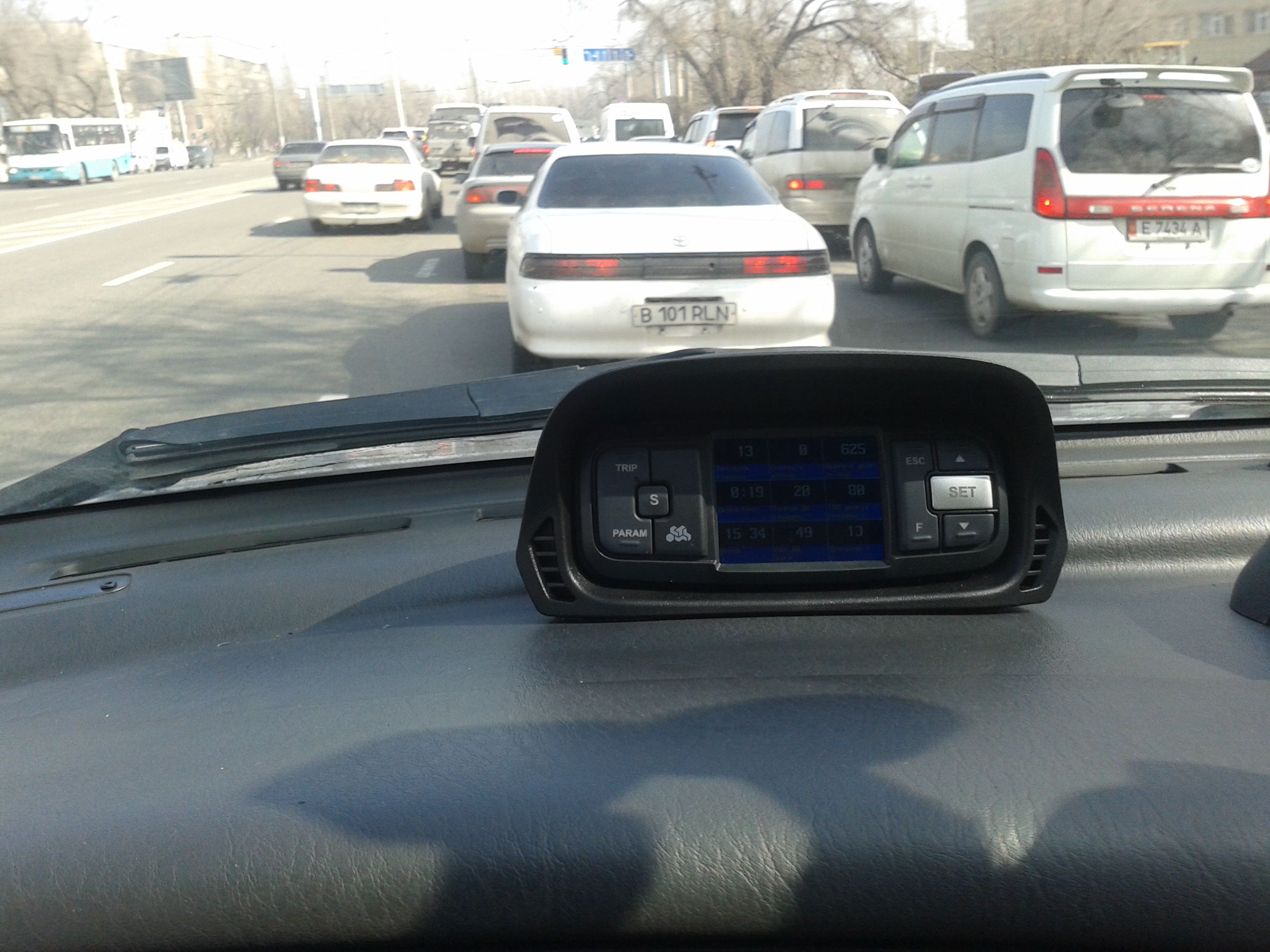

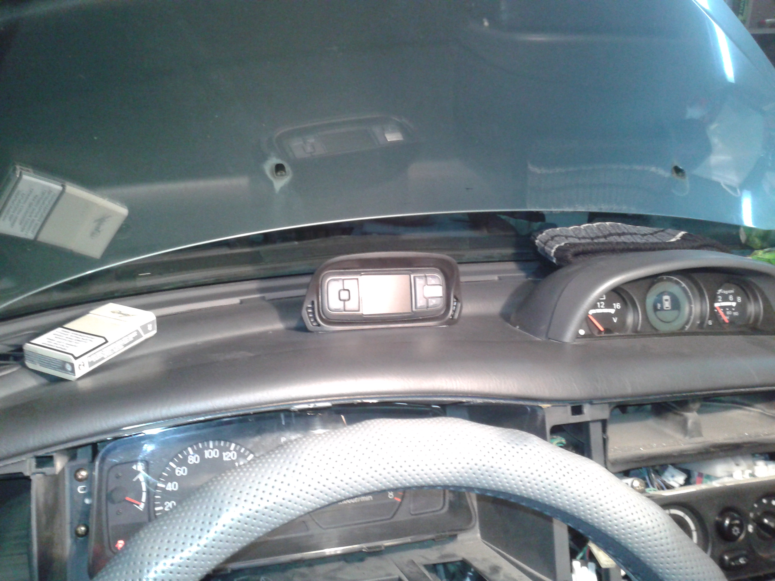

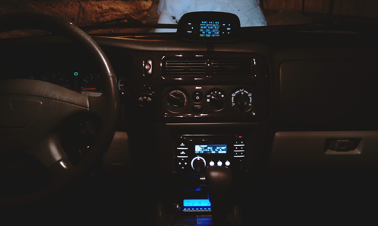

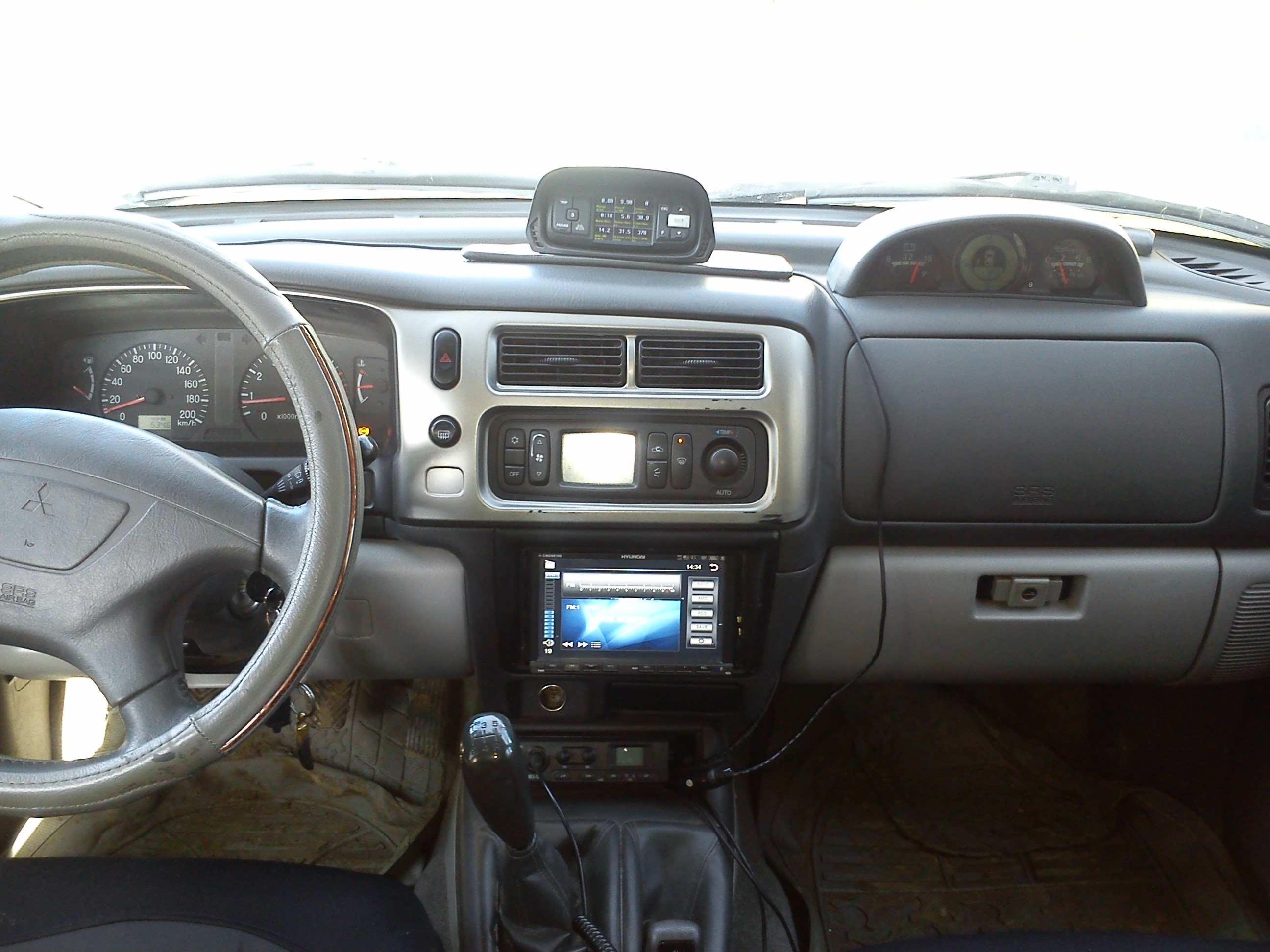

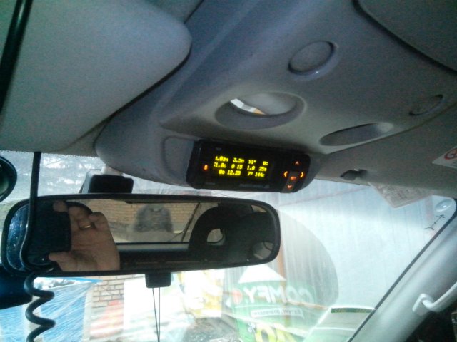

Тоже воткнул себе 750й, поставил по центру приборки, на бровке, т.к. сигнальный шнур более или менее в таком положении протягивался под накладкой - решил так и ставить. Снял, собственно, накладку и бороду под рулевой колонкой. Тему с замыканием 1 и 4 контакта на диагностическом разъёме не понял - у меня постоянно моргал anti lock (в какой-то своей последовательности), и не думал прекращать, посему, ничё замыкать не стал, и так всё работает: протокол Mitsu3 определился автоматом, его и выставил в ручную потом.
Надо по уму откалибровать его теперь, а-то при сбросе газа на ходу кажет прогнозируемый расход 0л\100км, а при ровной езде 80км\ч - кажет 8л\100
Ога...
Параметров, канешн, кажет много. Как насмотрелся, переключил его на часы. Ну, для фоток зафигачил со стрелочками
Остальные провода подключать не стал, не хотелось возиться да и , имхо, нафиг не нужно... Всё достаточно считывается с ЭБУ, а уровень бензина в баке с тем-же успехом можно и поправками считать, один хрен точность такая-же, +\- лапоть... Токма температуру воздуха без датчика кажет 224С, но эт фигня...

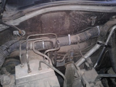

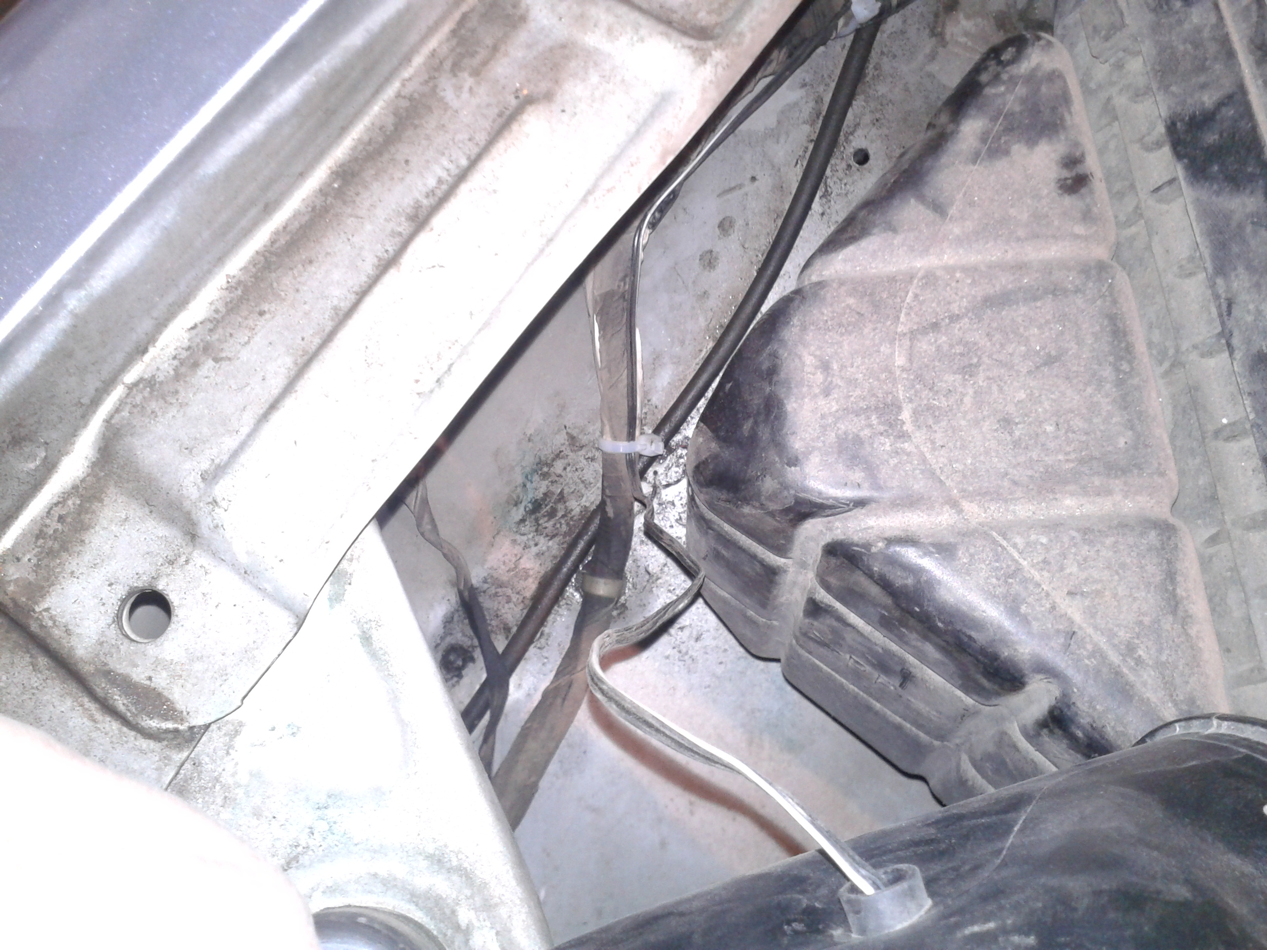

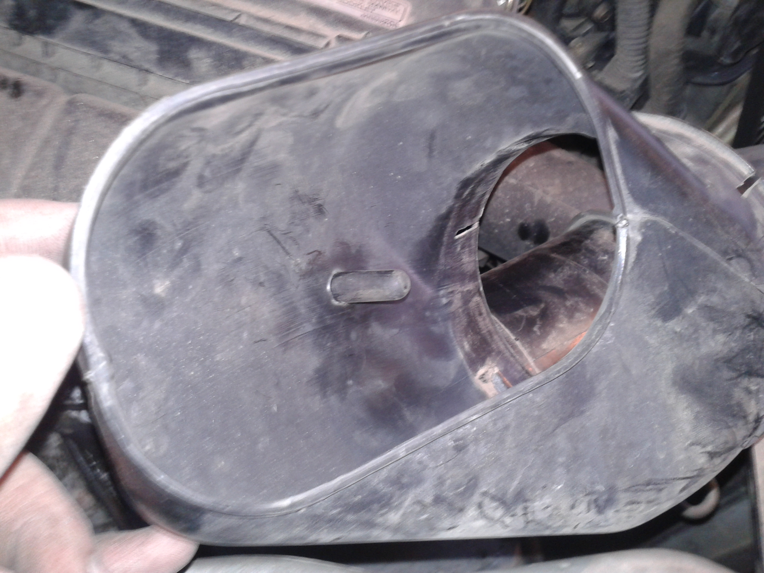

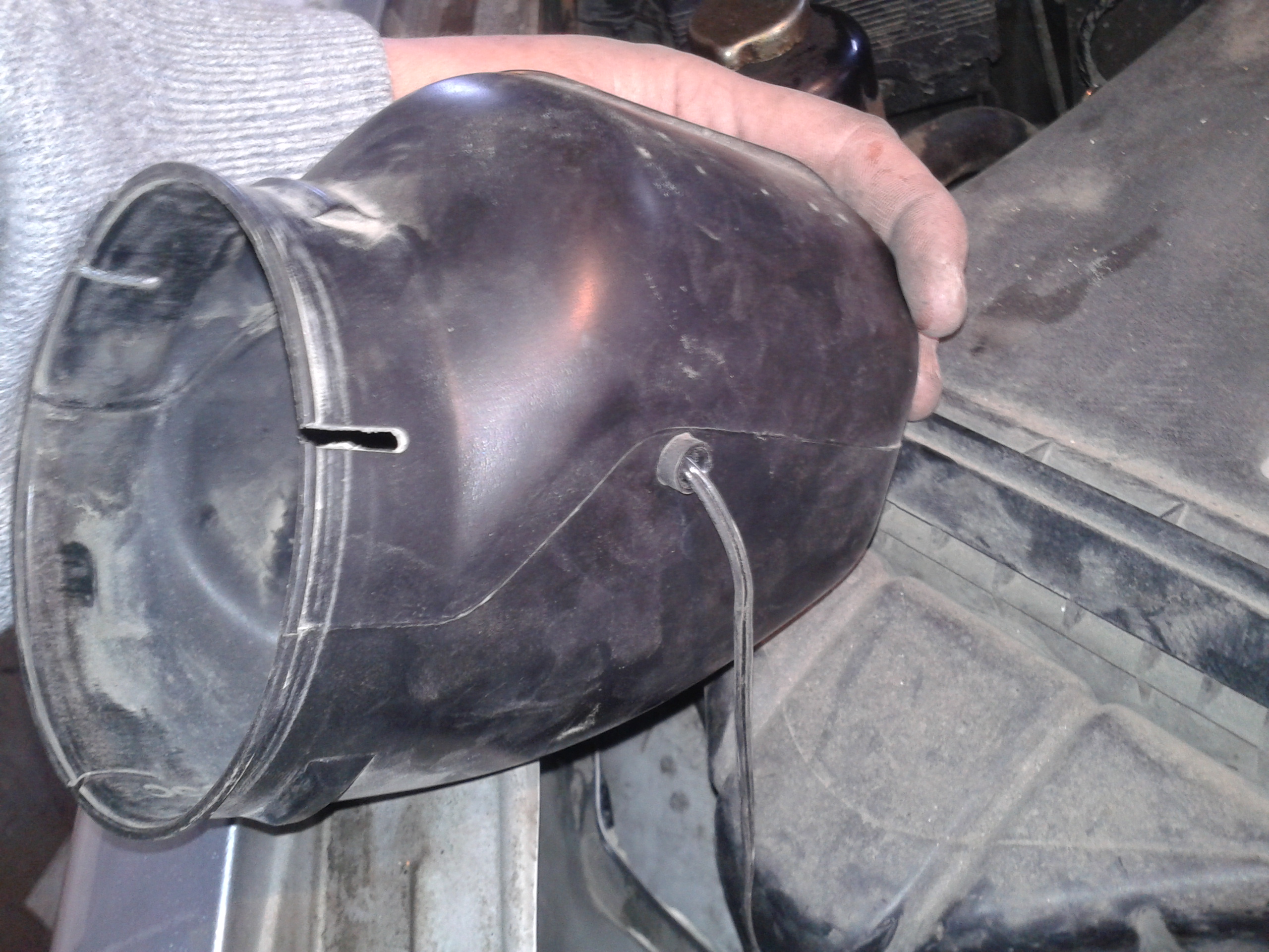

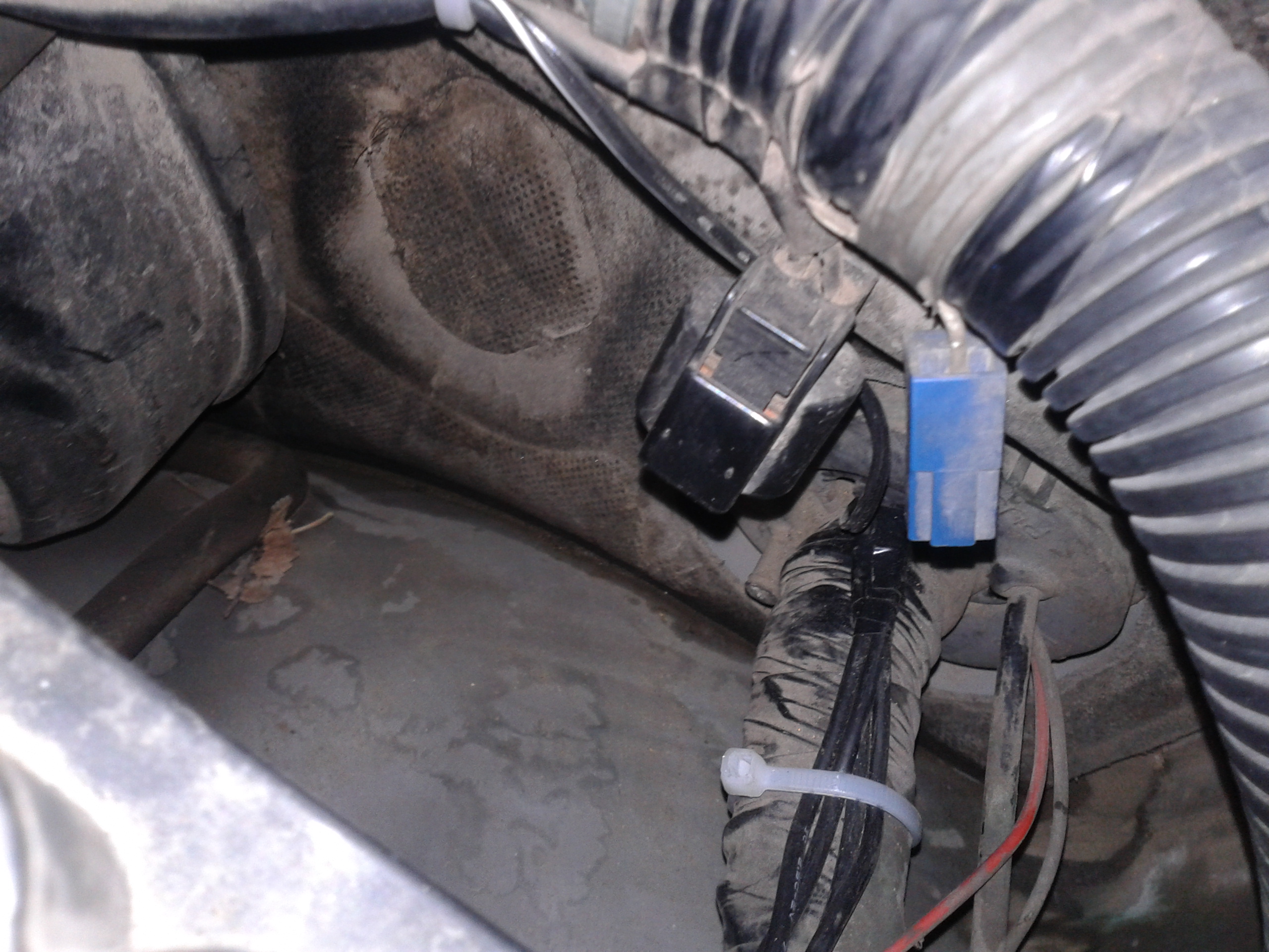

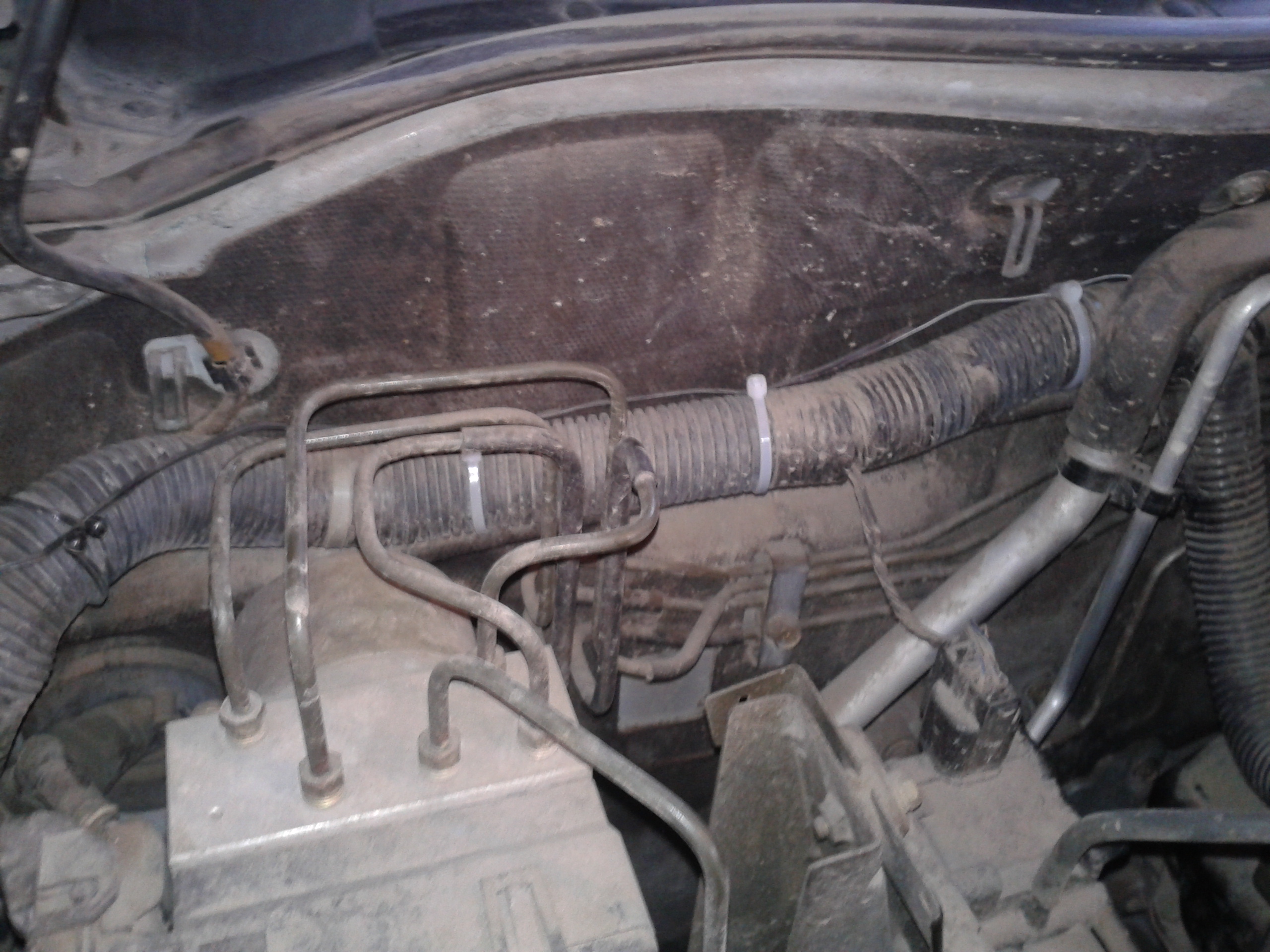

Датчик температуры вывел в подкапотное пространство вместе со жгутом под рулем, обвел радиатор через действующие технологические отверстия и опустил в воздухозаборник.
Какой же длины у тебя провод температурного датчика? Или наращивал?

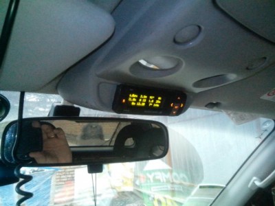

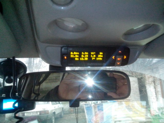

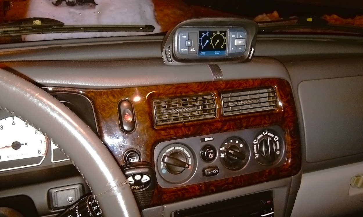

Еще один интересный вариант инстала мультитроникса в МПС.
МПС 3.0л 07г.в.АКПП, Мультитроникс-500RIF, ГБО BRC,вариатор Феникс 611,фаркоп Bosal,Бодик 4см+Suplex ,запаска в багажнике как у Черроки.

Согласен , для данного Мультика , весьма правильное решение установки .Studebeker писал(а):Еще один интересный вариант инстала мультитроникса в МПС.

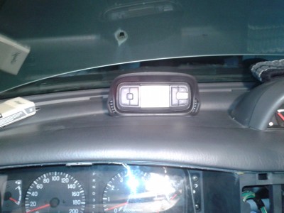

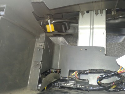

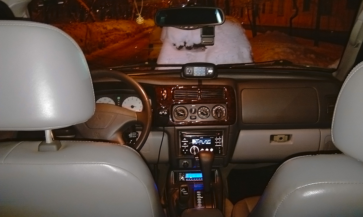

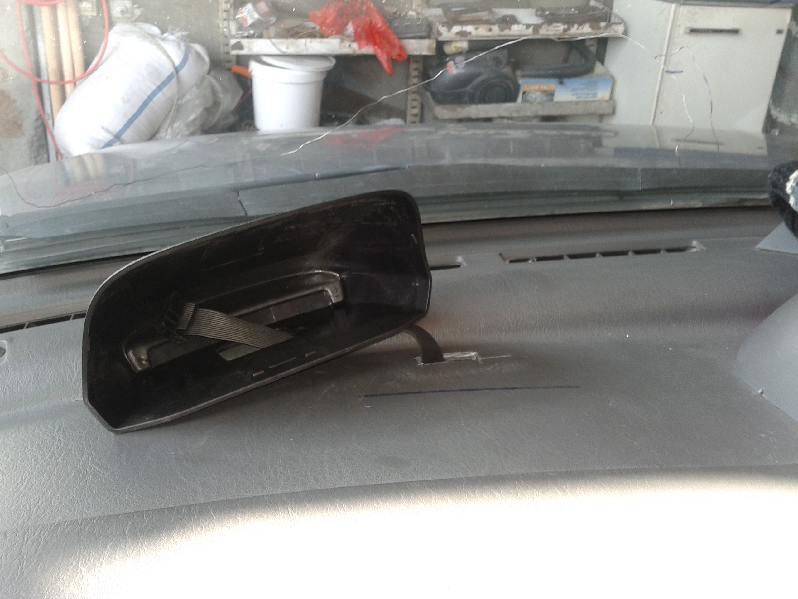

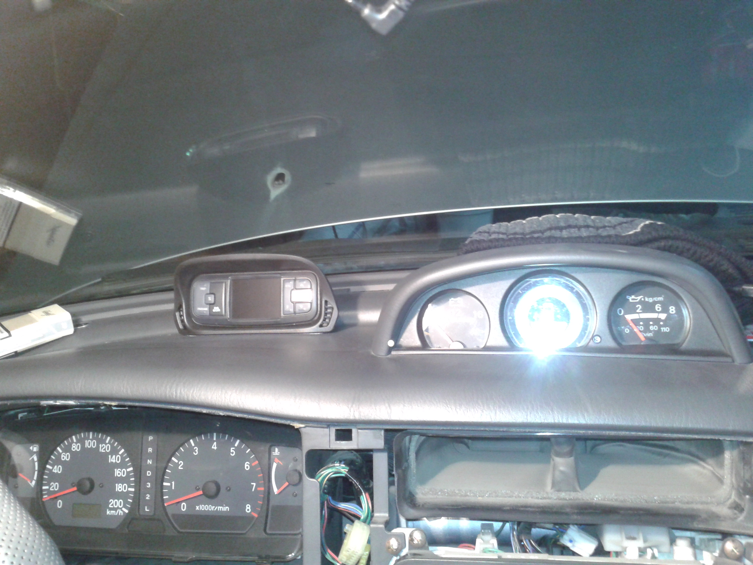

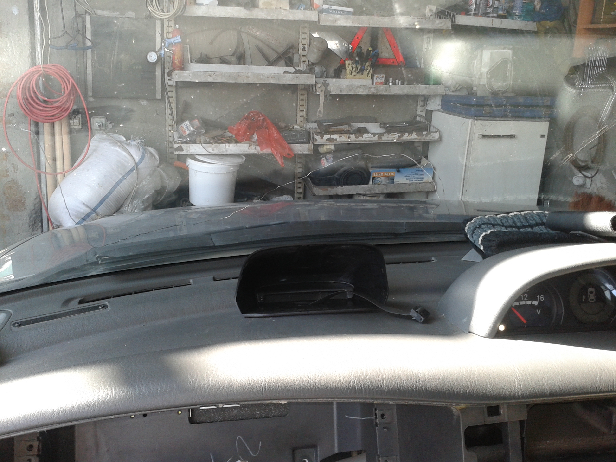

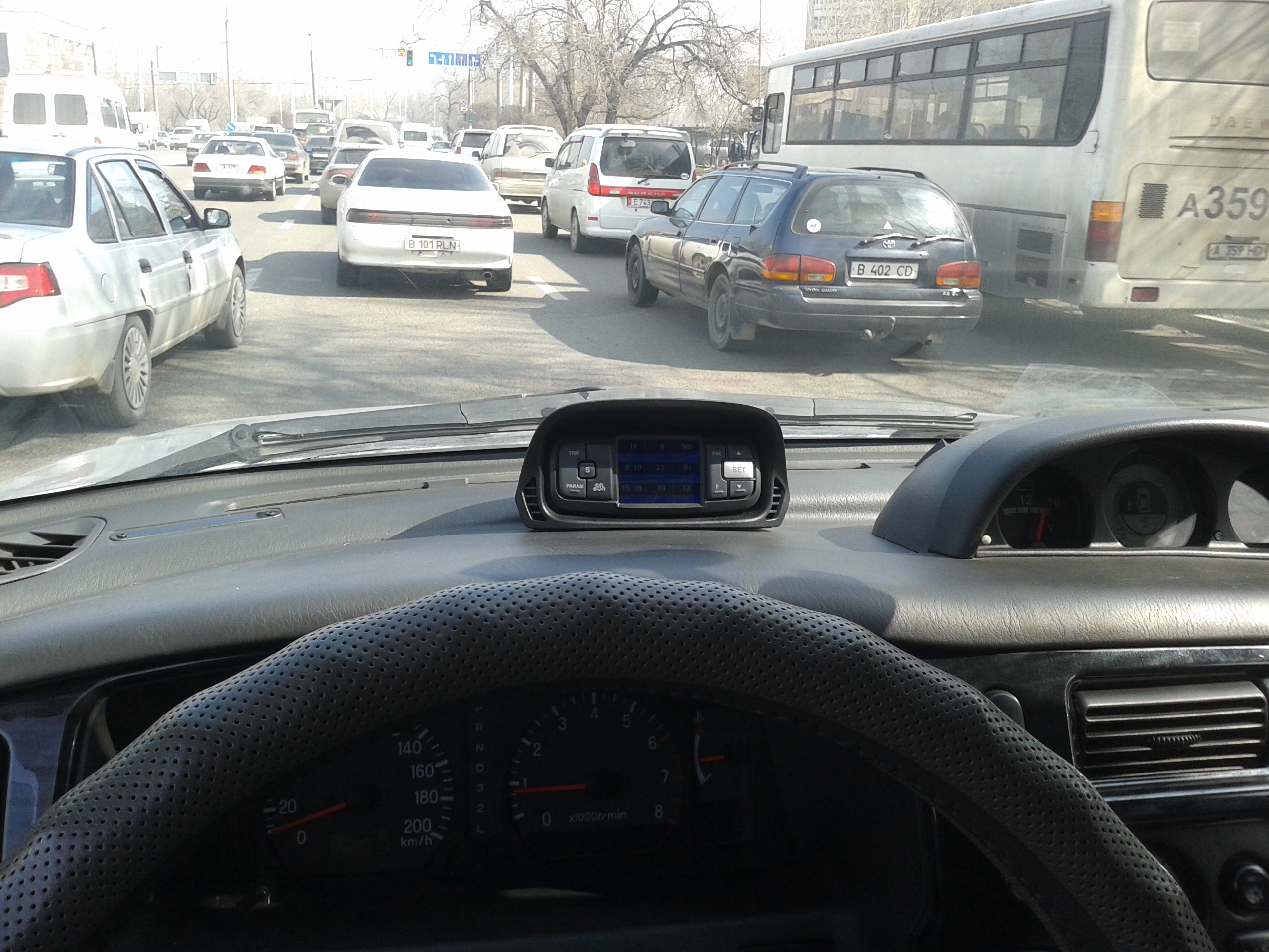

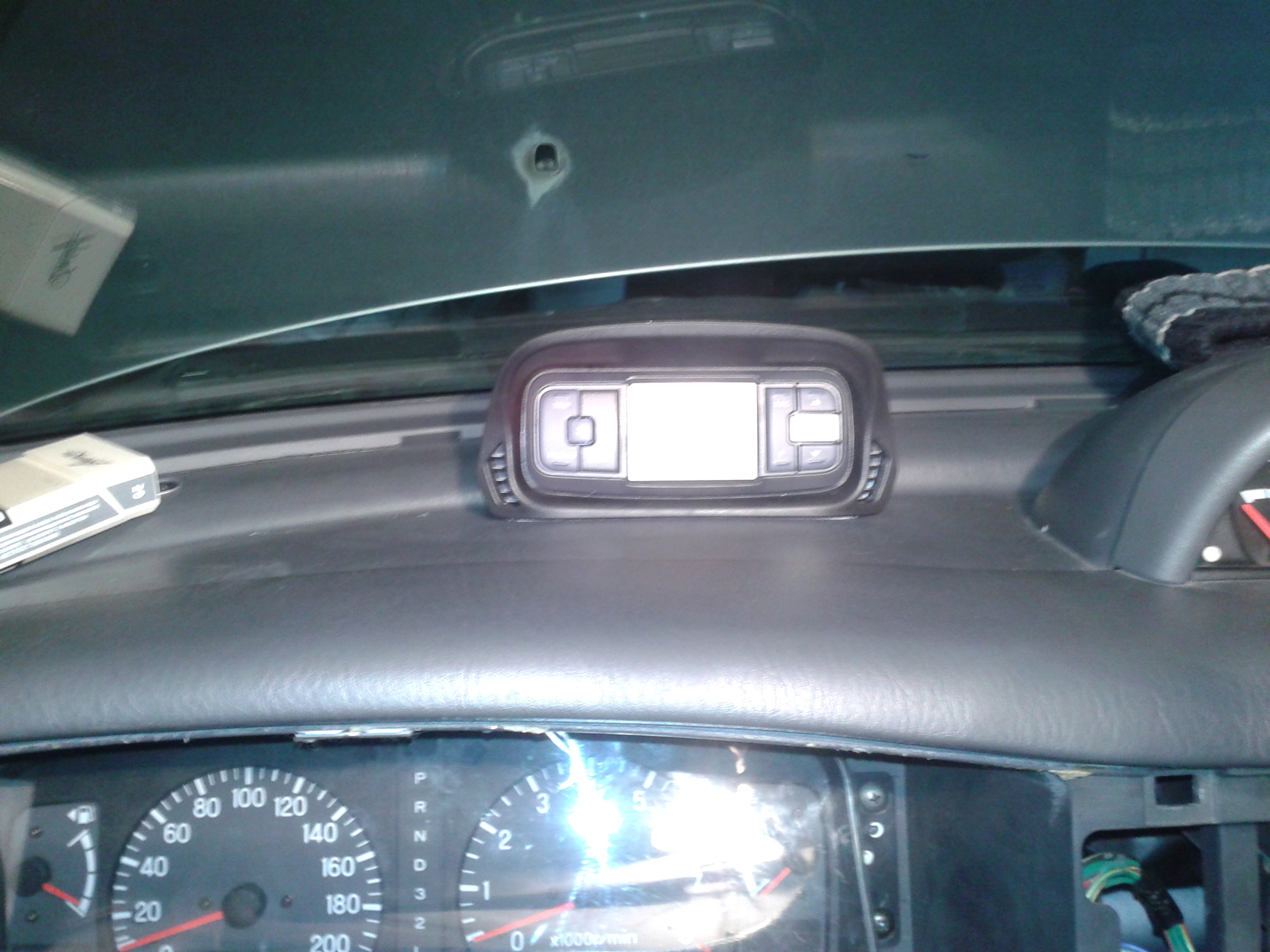

Ну вот наконец то я и дошел до установки сего девайса.
Собственно вот что получилось:

Re: Установка БК Multitronics TC 750 (протокол OBD2Q)

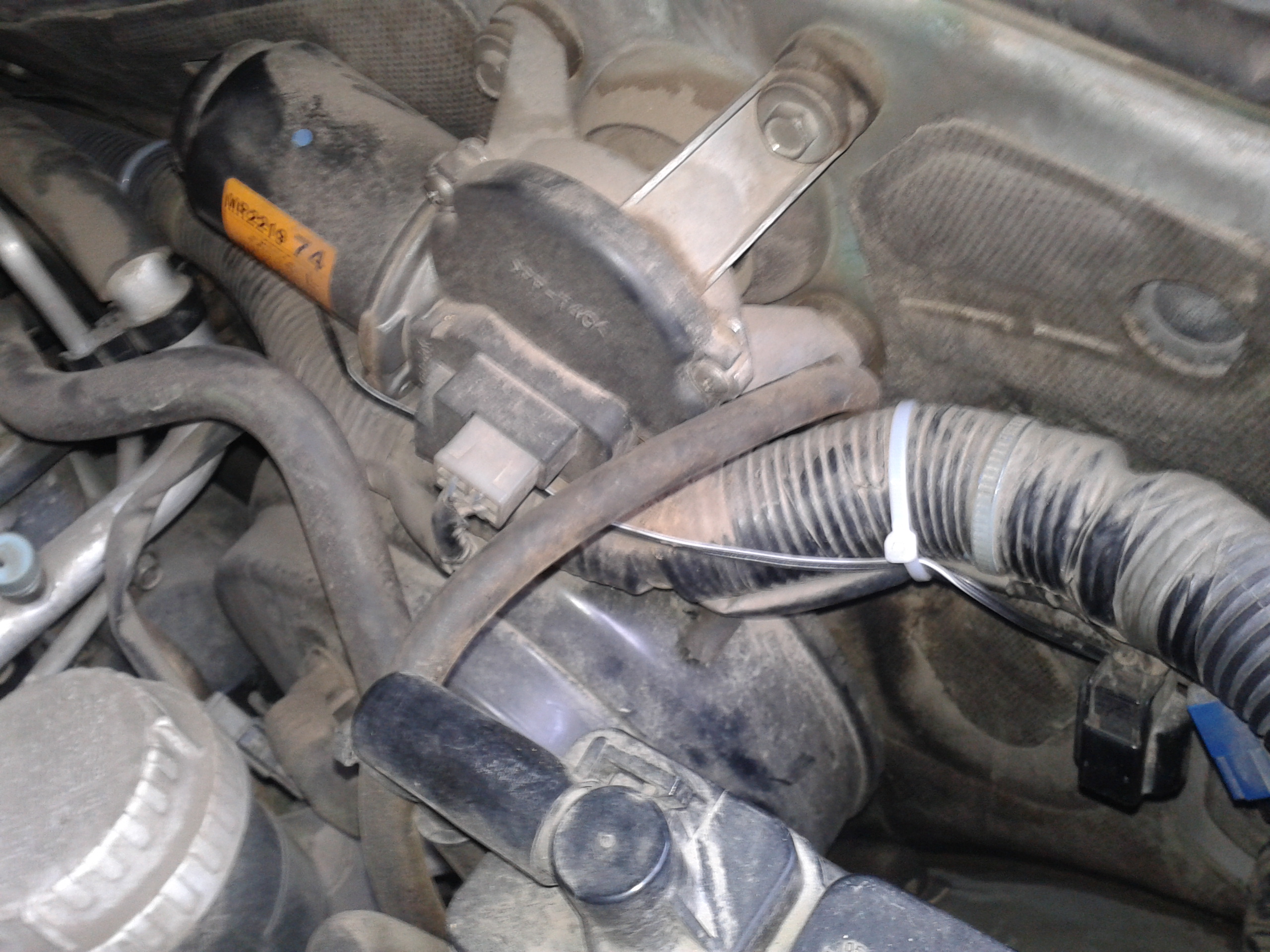

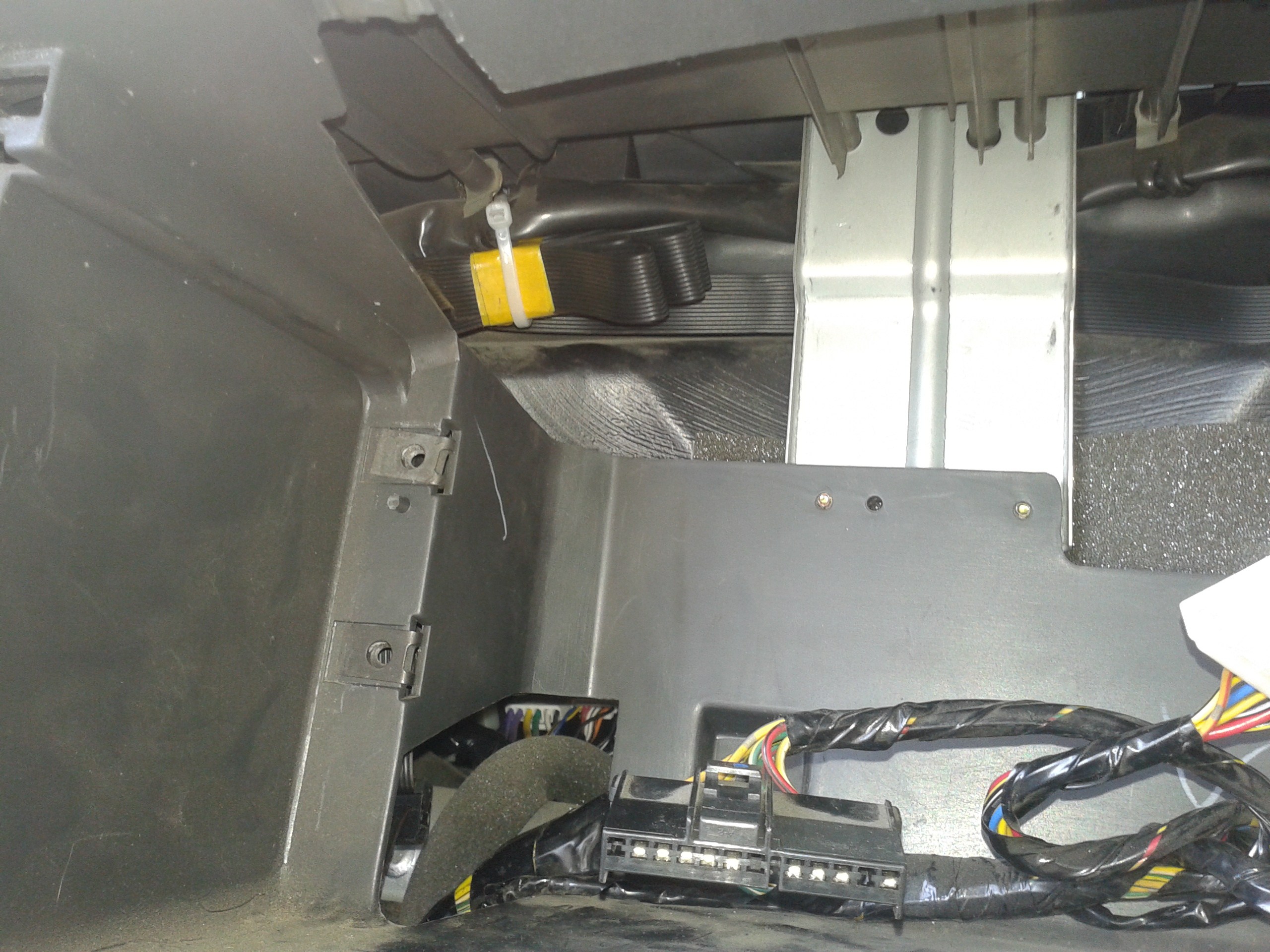

Долго не мог определить протокол - ставил как универсальный, поставил перемычку между 1 и 4 контактами колодки диагностики, как в инструкции, заработало. Определился протокол Mitsu 1, в ручную его выставил, остальные протоколы не поддерживает. В Mitsu 2 и 5 половина показаний не соответствует действительности (например скорость 190 км/ч - постоянно). Из-за перемычки 1 и 4 контактов постоянно моргает ABS, набираешь скорость - тухнет, скидываешь скорость - снова моргает.
ДУТ на моем компе (ЭБУ) не нашел, у абаров чуть-чуть, но сцуко по другому все!!! Посему подключился к панели приборов (на FU). Собственно все.
+ ставил еще и парктроники (перед-зад) один из датчиков начал глючить - постоянно показывает 0 метров до препятствия, вытаскиваешь его из бампера все норм... Пока маюсь с этим датчиком...
