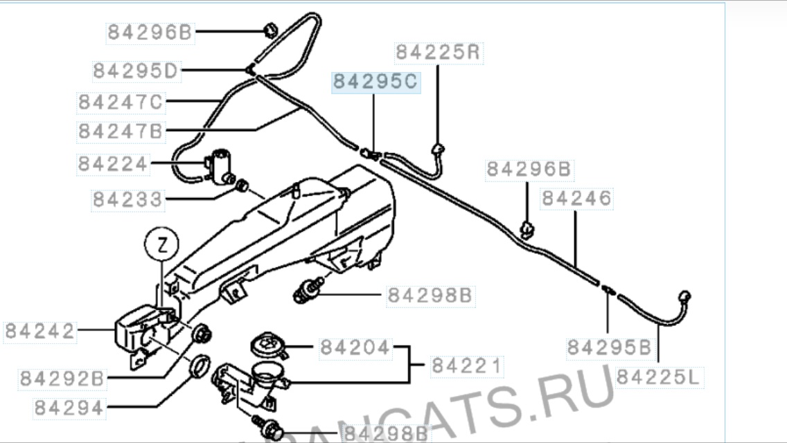

может, обратный клапан врезать в систему?Lebed писал(а):...с одной из форсунок после пшика на стекло чуток вытекают остатки жидкости на капот. Совсем немного, но не гуд...

Может и врезать, Виталий. Не хочу пока резать трубки. Если хондовские не дадут экономии по расходу жидкости- верну назад стоковые, там то клапан не нужен)))

а их там не надо резать, там есть место где соединитель пластиковый стоит, на его место и клапанLebed писал(а):Привет!

А рядом он стоит к форсунке?)))

И какой прок от обратного клапана при врезке в этом месте и вводных кот. Были указаны ранее?)) и еще. Разве в штатной системе омывания нет обратного клапана?))

"До"- это то да, а после- и получается тоже самое, что и имею на данный момент от одной из хондовских. Логичнее на место штатного тройника поставить аналогичный митсувский, но со встроенным клапаном.
