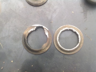

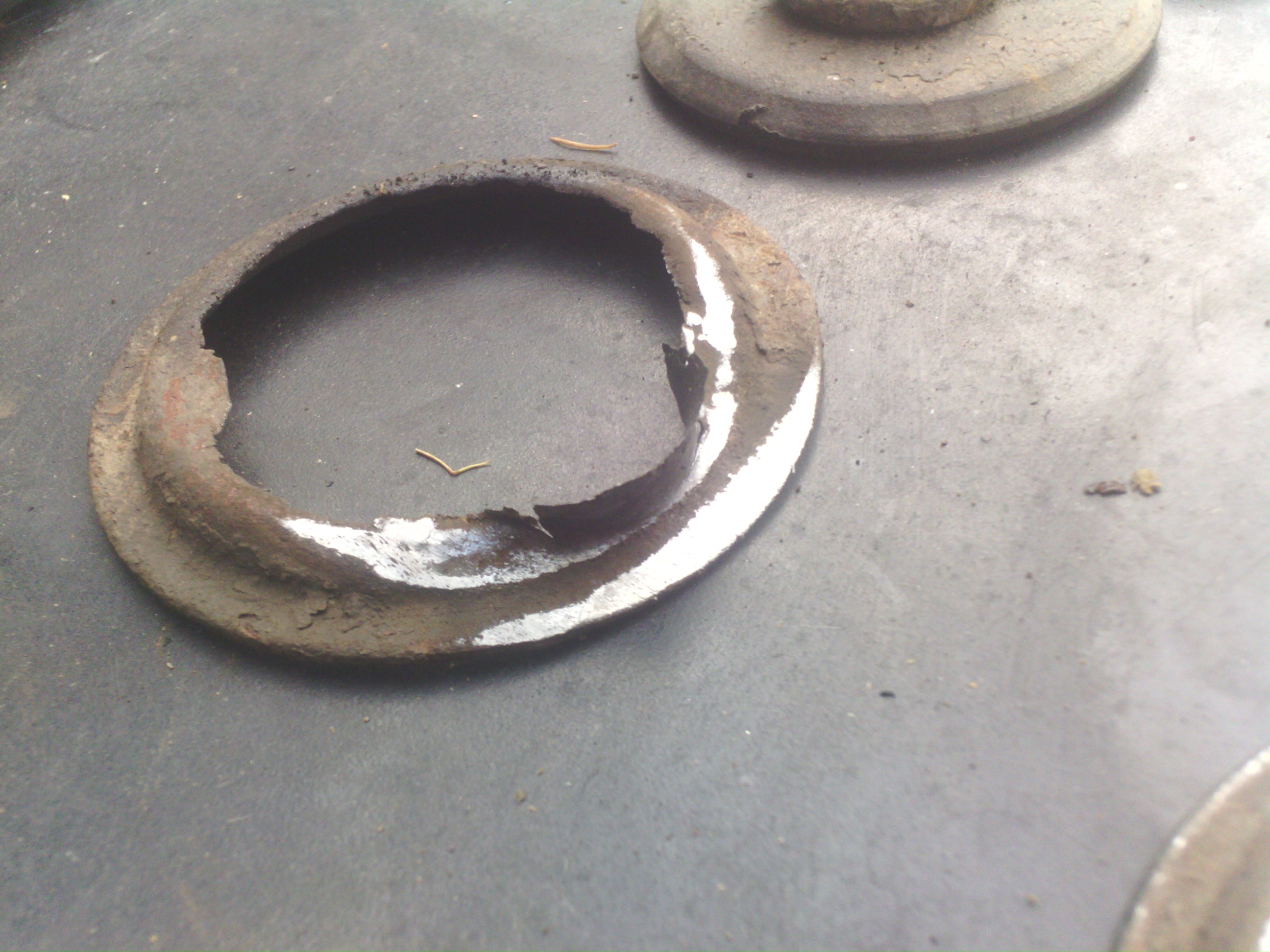

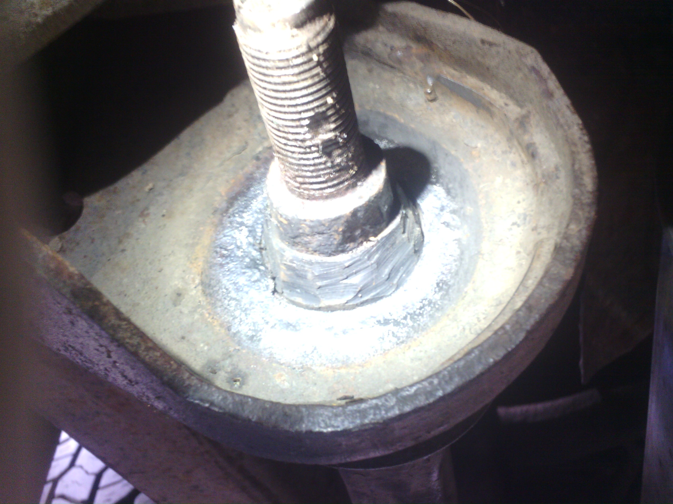

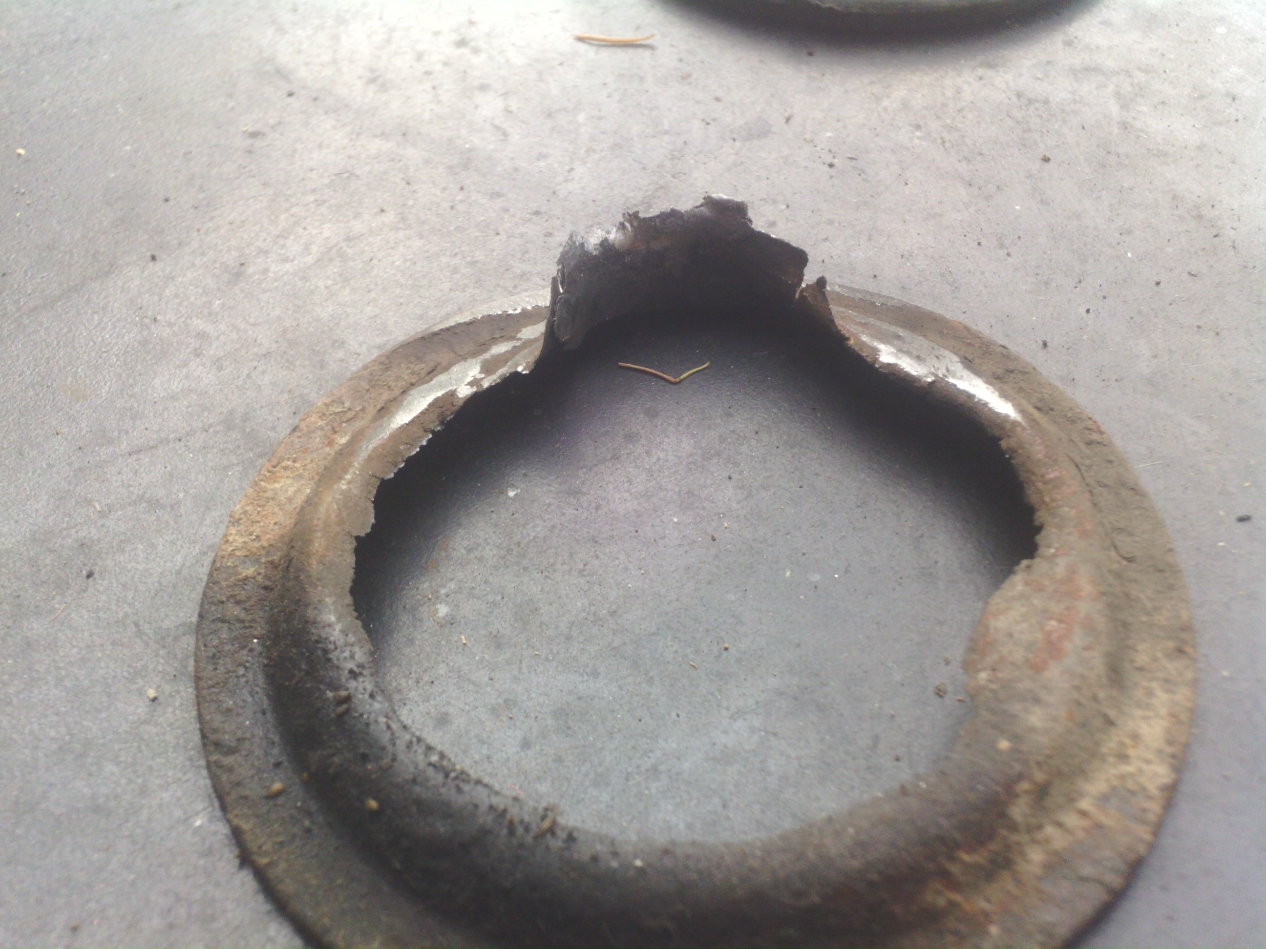

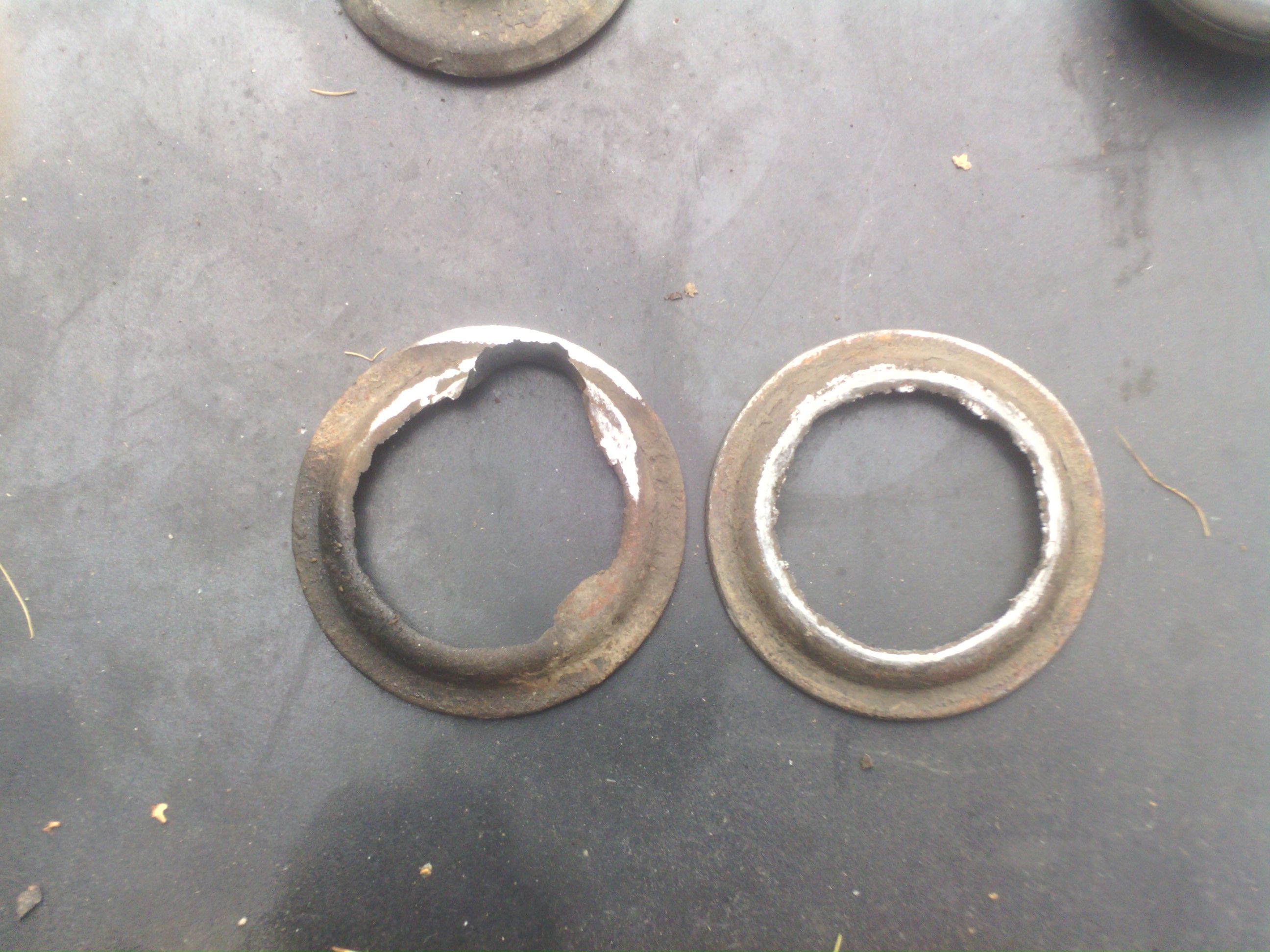

Начало сзади стучать... залез и увидел такой Сталинград....Это чашки которые приварены были к раме. Причем мне показалось что они не одинаковые по сечению. Но теперь уже не важно.

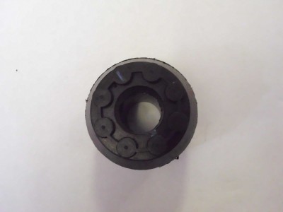

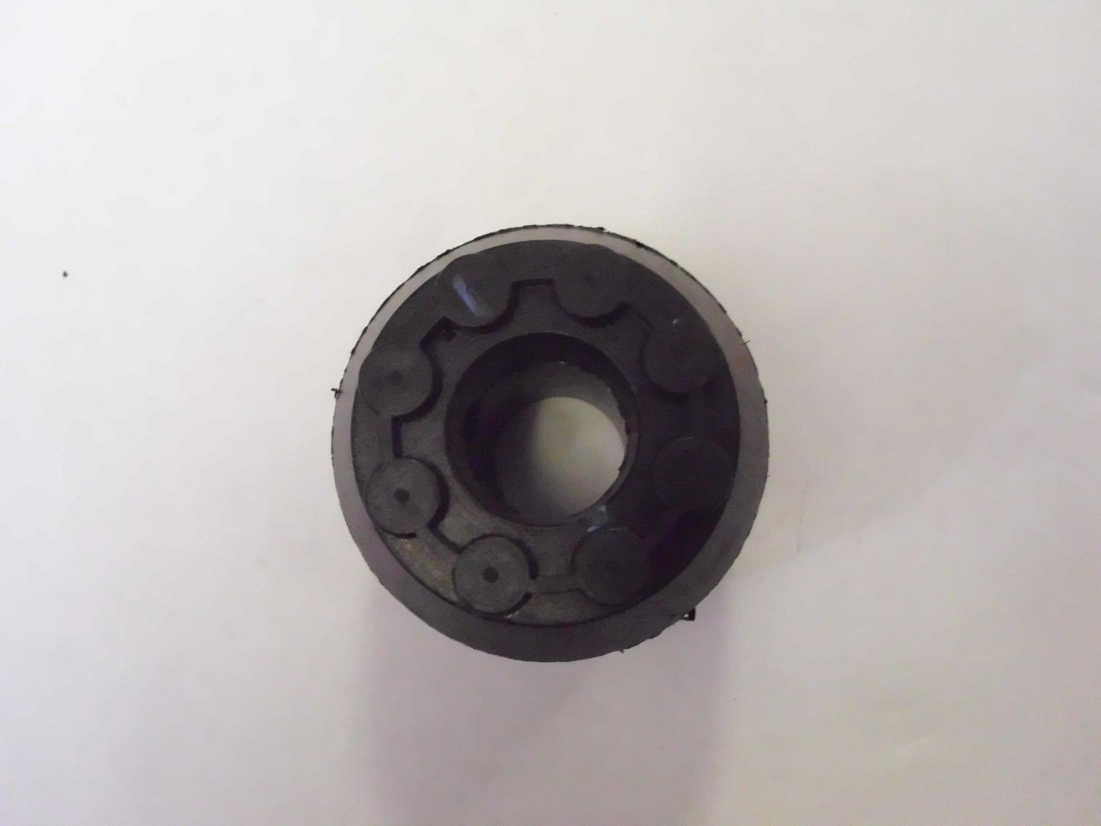

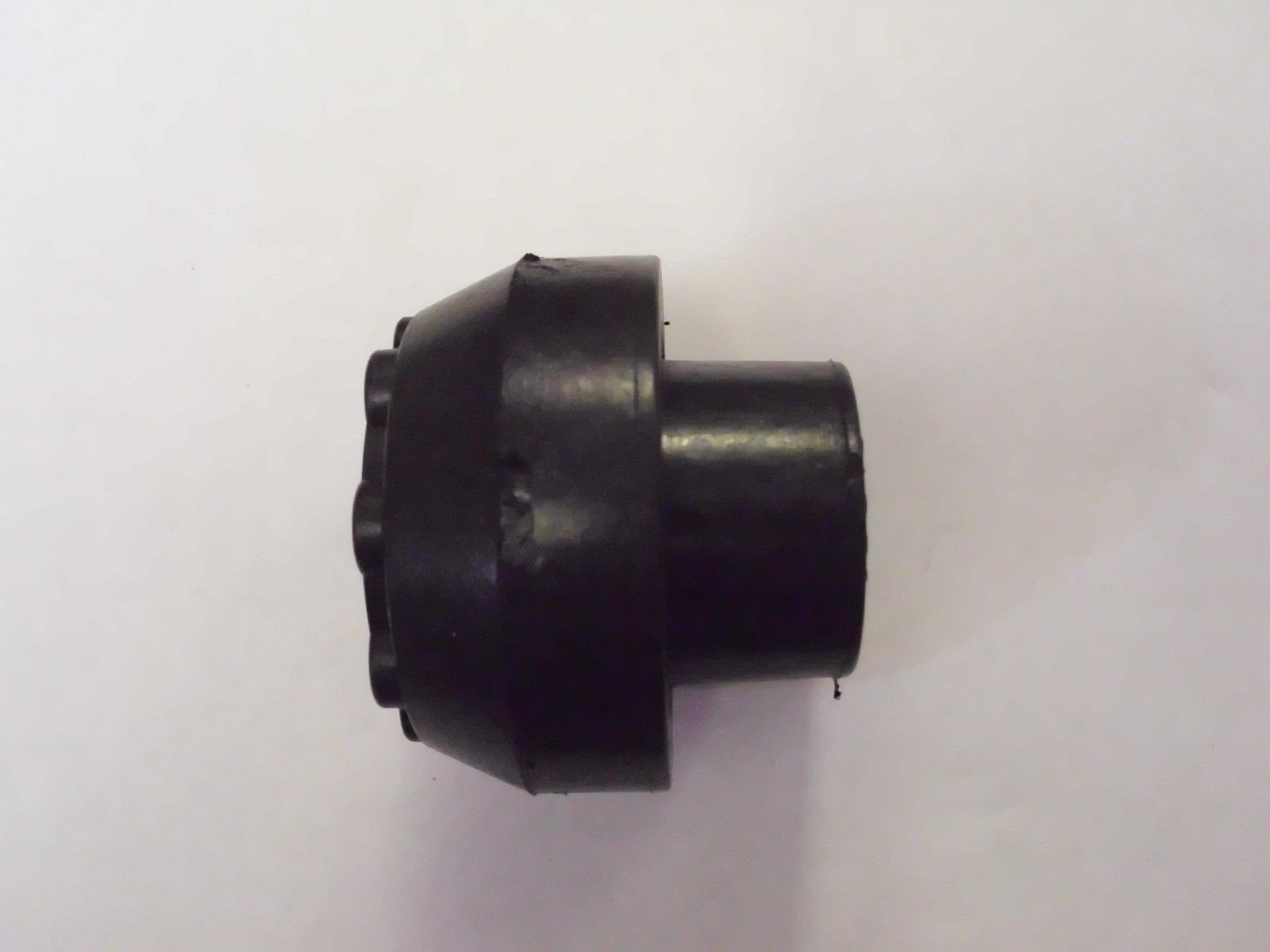

Я думал приварить шайбы которые стоят на рычаге... Но они сильно толще и могут ограничить ход клюшки и как следствие, обламывание конца. Решение пришло от Форда. У меня есть Таурус. Был взят старый саленблок с передней подвески. Менял и почему-то не выкинул, а он взял и пригодился на пробу. На новый заказной номер: Febest CRSB-007. Если посмотреть на Екзисте, цена фебеста 200 рублей. Там и аналоги получше есть. На фото новый саленблок.
Правда надо немного доработать его ножичком, на последнем фото видно. При стяжке бублик надевается на конус легко. Я совсем чуток ему помог литолом.
Думаю надо и с другой стороны то же самое поставить, форд немного толще чем родной. На ходу разницу по изменению руля до и после ремонта не заметил.

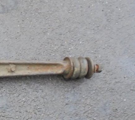

Диаметр отверстия в кронштейне не имеет особого значения. Разбить до состояния которое не позволит эксплуатировать кронштейн не может. Меняй шайбы. Проверяй диаметр штока шклюшки. Если не сильно сточены то собирай на оригинальные бублики и всё.
ИМХО
ЗЫ если штоки клюшек сильно сточились, то наплавка поможет. Я наплавил полувтоматом, обточил болгаркой. Но лучше отдать профи сварному чтоб спец электродами для наплавки восстановил.

я отдал слесарям рычаги , посадочное под резинки сильно сожрано было, они предложили выточить новые штоки с посадочным и резьбой и закрутить их в клюшки, изношенное отрезать... , хз я согласился на эксперимент

antey писал(а):я отдал слесарям рычаги , посадочное под резинки сильно сожрано было, они предложили выточить новые штоки с посадочным и резьбой и закрутить их в клюшки, изношенное отрезать... , хз я согласился на эксперимент
Куда там вкручивать????????????
Там тело клюшки тонкое, может не выдержать. Только наплавлять. ИМХО

подниму. кто подскажет сколько Ф хвостовика клюшки, на моих выроботка. да еще старый владелец бублики неправильно поставил

24мм - посадочное для резинок
16мм резьба гайки
30 - 31 мм отверстие в раме под клюшку
