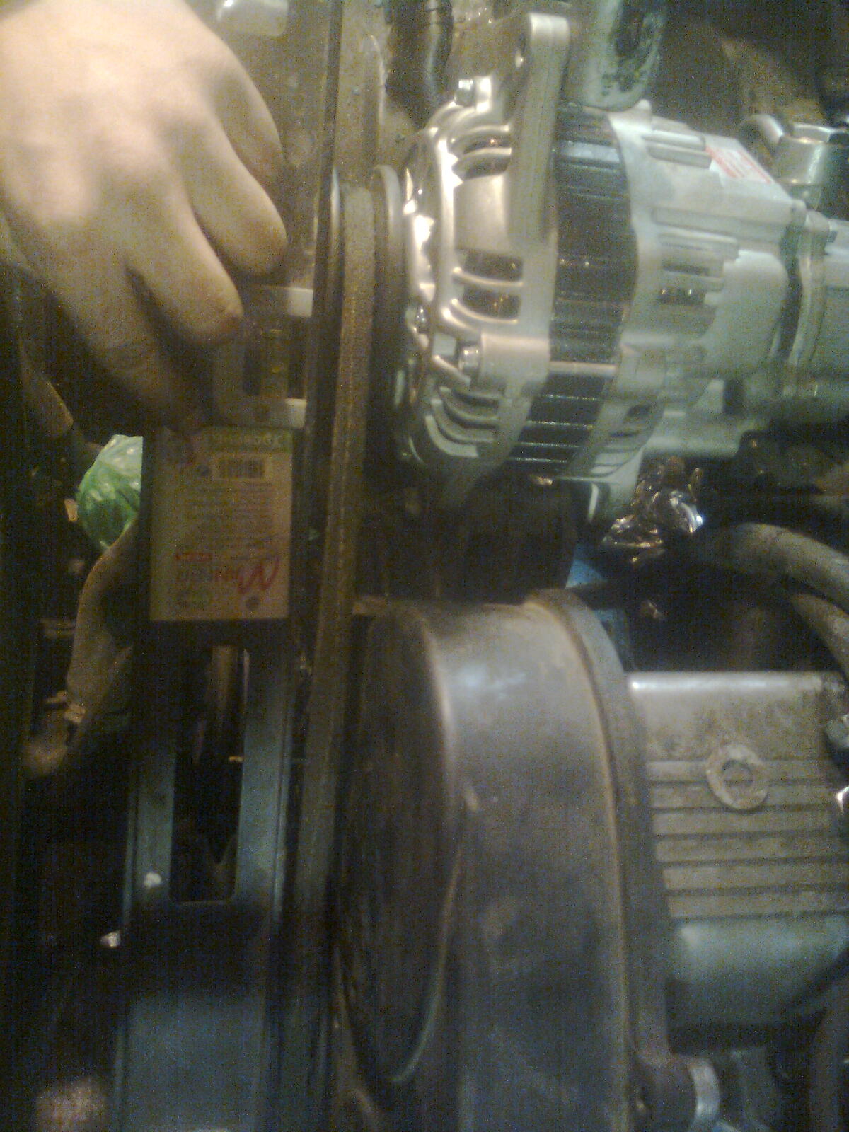

Re: Одноручьевой шкив гены вместо двухручьевого 4D56T
Сообщение Fil »
Так, со шкивами-отростками вроде как на этом этапе понятно.
Вопрос по проводам: какой провод подходит в реле регулятор сверху - тонкий или толстый?
Сообщение OreSHik »
Тонкий!!! ::-D: ...сверху.А куда штекер твой делся или гена не родной?

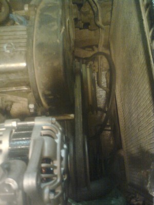

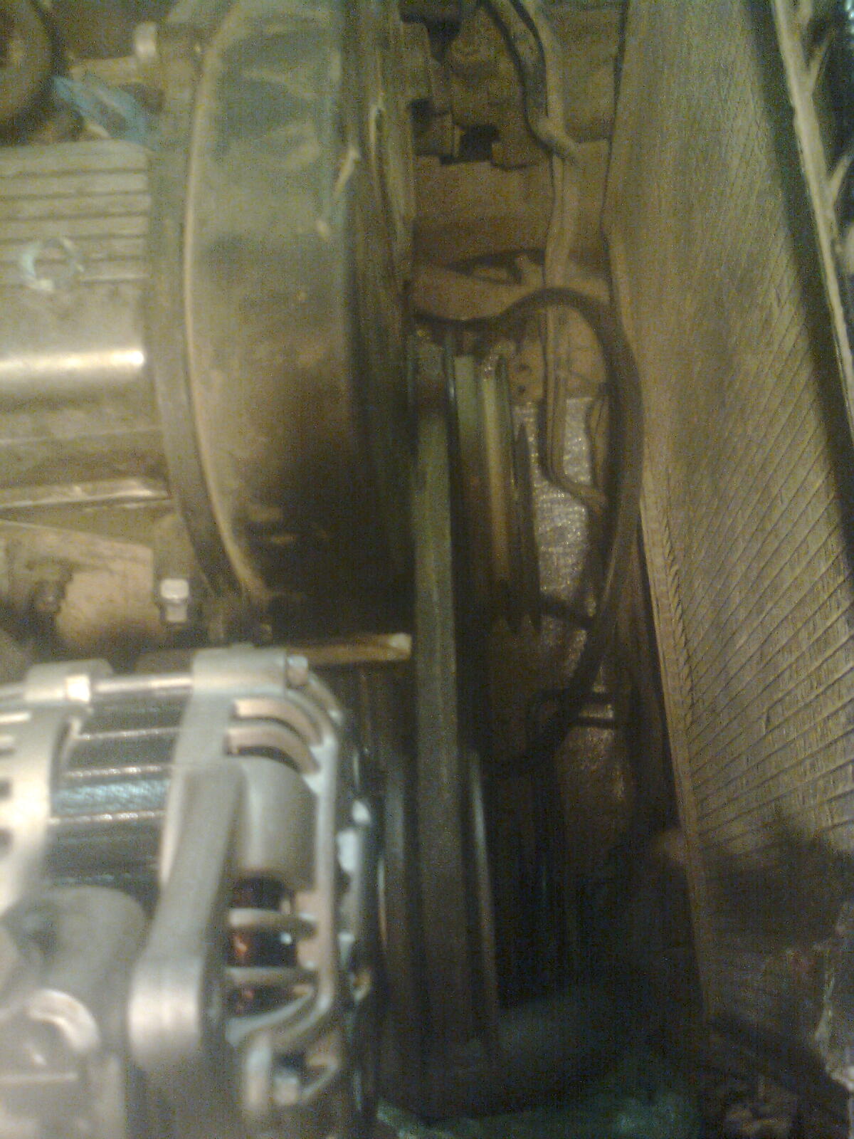

Re: Помогите с соосностью шкива гены и кв 4D56T
Сообщение Fil »
Глаз уже дёргается, голова не сильно соображает ::-(: , отсюда вопрос по фотке. То что на фото допустимо для подшипников гены и ремня? Ремень не боевой, чисто для примерки/подгонки. Надеюсь на вашу помощь, надоело микронить в холодном гараже.
Сообщение Pteradaktel »
Фил, а что смущает?
вроде ровно
