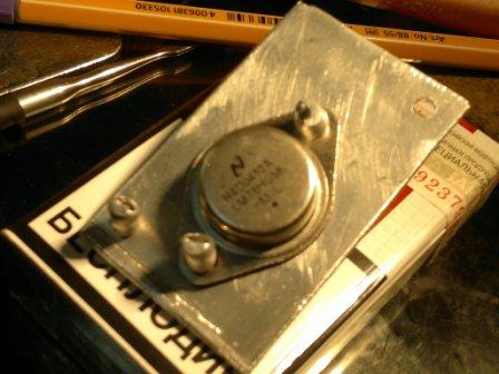

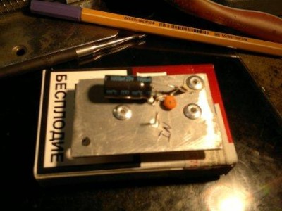

спаял вот...
кого больше всех помехи напрягают,и кто паять не умеет-тому соберу.припаяю еще 2 провода для 12 В(+ и -) и миниЮСБ-хвостик для регистратора.
пишите.

2 ГАЗели с таким ездят уже по полгода.
"родные" адаптеры,глушившие приемник на а.магнитолах, были выкинуты за ненадобностью.
эти работают,но налаживать их серийное производство,мне просто недосуг,да и незачем. :)

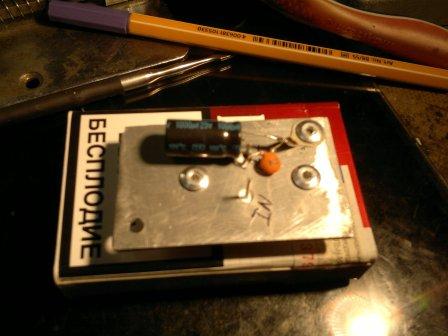

на фото почти всё видно.
предохраниль есть уже в цепи штурм. подсветки. еще один можно поставить,но... зачем?
схемку,прикрученую к ал. радиатору,можно поместить в кусок термоусадки-не коротнет ни с чем.
греется градусов около 70-80,это нормальная рабочая температура.
пластик не поплавится.
ЗЫ: если зимой оставлять включенным,то крышу с утра от снега чистить не придется! гыггг-шутка! :)
я оба фонарика посадил на правую кнопку,а левой-включаю регистратор.адаптер лежит там,в полке этой.

такой мини отчетик : вчера припаял вот эту штуку от asferrum'а вместо штатного адаптора, все ОТЛИЧНО заработало, помехи ушли! так что схема действует, полет с ней пока только 56км, но надеюсь что все будет в порядке!
asferrum'у - ОГРОМНОЕ СПАСИБО! :*VICTORY*: :*THANK*:

если кому еще надо-спаяю еще.
хоть и не стОит возни этой-время только тратить.... но "для своих" сделаем,по цене шумящего адаптера(пр. 300 р).
