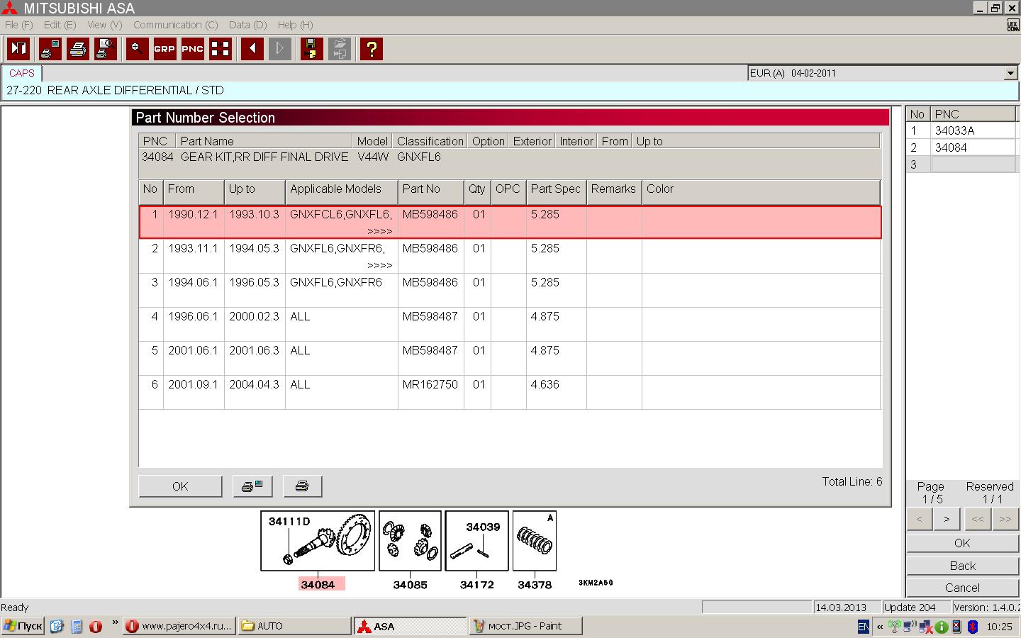

Внимание если и есть то только по причине полной неинформативности Ваших постов.
Та что у Вас лежит на разборке и написано на сарае это Ваши проблемы, и не надо засерать мозг людям, не владея вопросом.
Вот табличка для справки. Можно прибить на разборке какие пары и когда ставились на 56.
Так что время жизни 3.0 с 12 клапанами не совподает с Вашими утверждениями.

Юра ты русский человек, читать умеешь?Жипер писал(а): Саня, ты не праф.
Выше я табличку из ASA-европа привёл по 2.5 механника.
Не заметил почему 4.6 ставился с 2000г на Паджеро-Классик?
Потому как она с мотором EFI.
То что ставилось я не отказываюсь, другой вопрос когда и почему. Да и рынок пр в данном случае не показатель, так как машина не какой-нибудь конструктор.
Поверь я эту тему знаю лучше.
Да и зацепился я за ваши комменты по простой причине. Вы комментировали высказывание человека вполне себе оправданные и с выводом что проще купить другую машину, чем городить огород. ТС в отличии от вас это понял.
А вы устроили ромашку, можно или нет.
Можно, но дорого.
Такой ответ вас усторит?

Re: Замена двигателя
а подробнее? Что-то ИМХО они сильно разные...ZILLA писал(а):yuriy, брешут. Ваше навесное (впуск, гур, гена, кронштейны всякие) на сигмовский мотор и в путь. Я на галлопере менял мотор на легковушечный.
