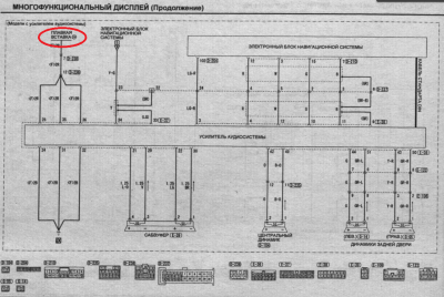

Посмотрел колонки в 5-й двери. Отключил фишки с них Молчит магнитола. Ошибку выдает. Разобрал морду, отключил фишки по очереди, опять ошибки. Вытащил под капотом предохранитель на 30а. Заработало. НО!!!!!!!!!!!! Звука нет. За что отвечает этот предохранитель я не знаю. Написано мультимедиа. Куда дальше копать?

Santass писал(а):...Вытащил под капотом предохранитель на 30а. Заработало. НО!!!!!!!!!!!! Звука нет. За что отвечает этот предохранитель я не знаю. Написано мультимедиа. Куда дальше копать?
№29 --- Аудиосистема --- 30А (плавкая вставка). Висит на ней усилитель.
Допускаю вариант, что именно он не подох. Отключить с него по очереди все колонки и посмотреть. Начать с цепей колонок задней двери. Массу на нём глянуть. Развлекалово, одним словом)))

Santass писал(а):Посмотрел колонки в 5-й двери. Отключил фишки с них Молчит магнитола. Ошибку выдает. Разобрал морду, отключил фишки по очереди, опять ошибки. Вытащил под капотом предохранитель на 30а. Заработало. НО!!!!!!!!!!!! Звука нет. За что отвечает этот предохранитель я не знаю. Написано мультимедиа. Куда дальше копать?
за колонки 5-й двери отвечает маленькая фишка на усе ( там же и центральный канал )
Звук с на усь идет по двум каналам на радио и CD по проводам на колодке ( где НЕТ проводов питания 3 краных !!! и 3 черных !!!), а звук на DVD идет по DTS кабелю (черный толстый)
30А пред это питание уся
