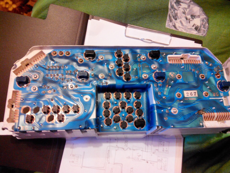

Форумчане помогите с распиновкой панелей паджеро 2
.Сейчас в наличии П2 до рестайл мкпп. Установил дв. тоётовский и акпп.
Нужно подключить рестайлингувую панель приборов от акпп
Naigt
Сообщения: 93
Зарегистрирован: 25 сен 2013, 22:22

Captain Sergio писал(а):А вот и неправда. Разъем твой называется С-12. Лови рисунок и распиновку. Первый контакт найдешь по описанию цепи (по дорожке глянь куда идет). Проверь также по дорожкам все описания цепей, чтобы не пожечь панель! Удачи!
Привет. Помоги пожалуйста с распиновкой приборок. У меня паджерек 94г до рестайлинг.
приборка от мкпп с тросиковым привобом спидометра.
и распиновку от рестайлинга с автоматной приборкой.
в общем мне нужно на заместо своей поставить от ристайлинга с акпп. (замена движка и акпп)
По схемам не менялось там ничего с 94 года.
Naigt
Сообщения: 93
Двигатель:: 1UZ-FE, V8 265лс.
Откуда: г.Ржев
Re: Расцветка проводов щитка приборов паджеро 2 (93 год)
Сообщение Naigt »
Captain Sergio писал(а):По схемам не менялось там ничего с 94 года.
Так у меня половина пинов пустая. + есть одинарный разьём, и ещё посередине есть прямоугольный.
А на новой панели етих двух нет, но есть один двух пиновый.
В общем если я подсоединяю их то на новой ничего не работает.
И у меня ведь проводка не родная, тоесть нужно подклюсать проводами всё отдельно. Для этого и нужна распиновка. Хотябы новой панели.

мужики! у меня такая проблемка на щитке приборов паджеро 2 автомат 2.8 нужен пин отвечающий за лампу А/Т и пин Лампы ОВЕРДРАЙВ а лучше твсего схему всего щитка или фото задней части чтобы было видно какая дорожка откуда и куда идет, буду очень благодарен очень нужно...

Captain Sergio, Здраствуйте, не подскажите всех этих 4 фешек распиновку..... Пожалуйста... 2 недели мучаюсь.

dizel31 писал(а): Здраствуйте, не подскажите всех этих 4 фешек распиновку..... Пожалуйста... 2 недели мучаюсь.
Скачай схему viewtopic.php?f=30&t=114866
