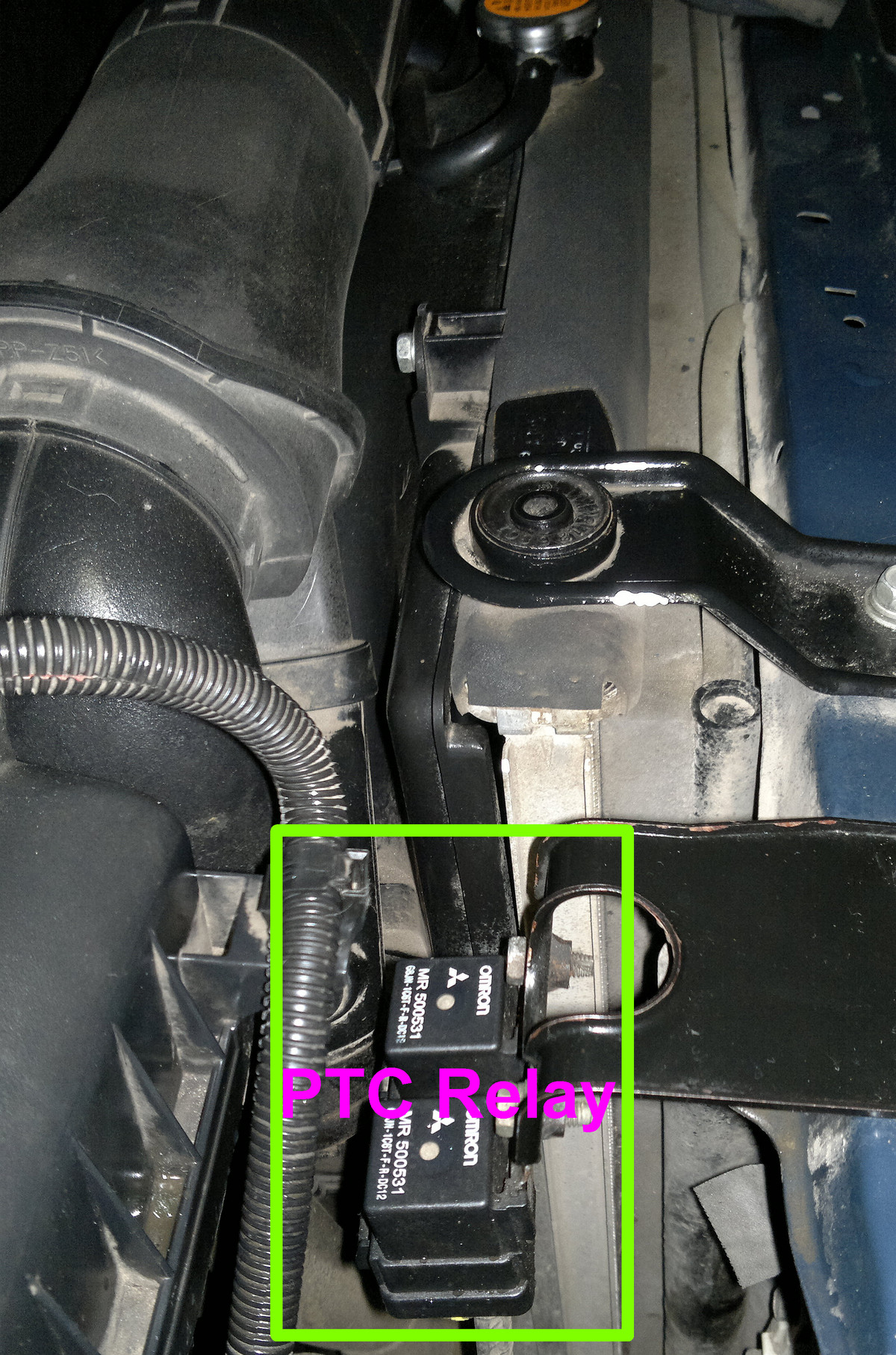

На подключение PTC,если онЕ установлены задействованы две релюхи.Об них вечно спотыкаИСся,а чЪто и зачем,только сЧас глянул :mrgreen:
Вот эти
Так что прежде,чем включать,нуно убедиться в их наличии.

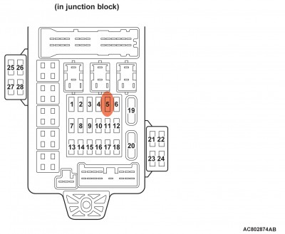

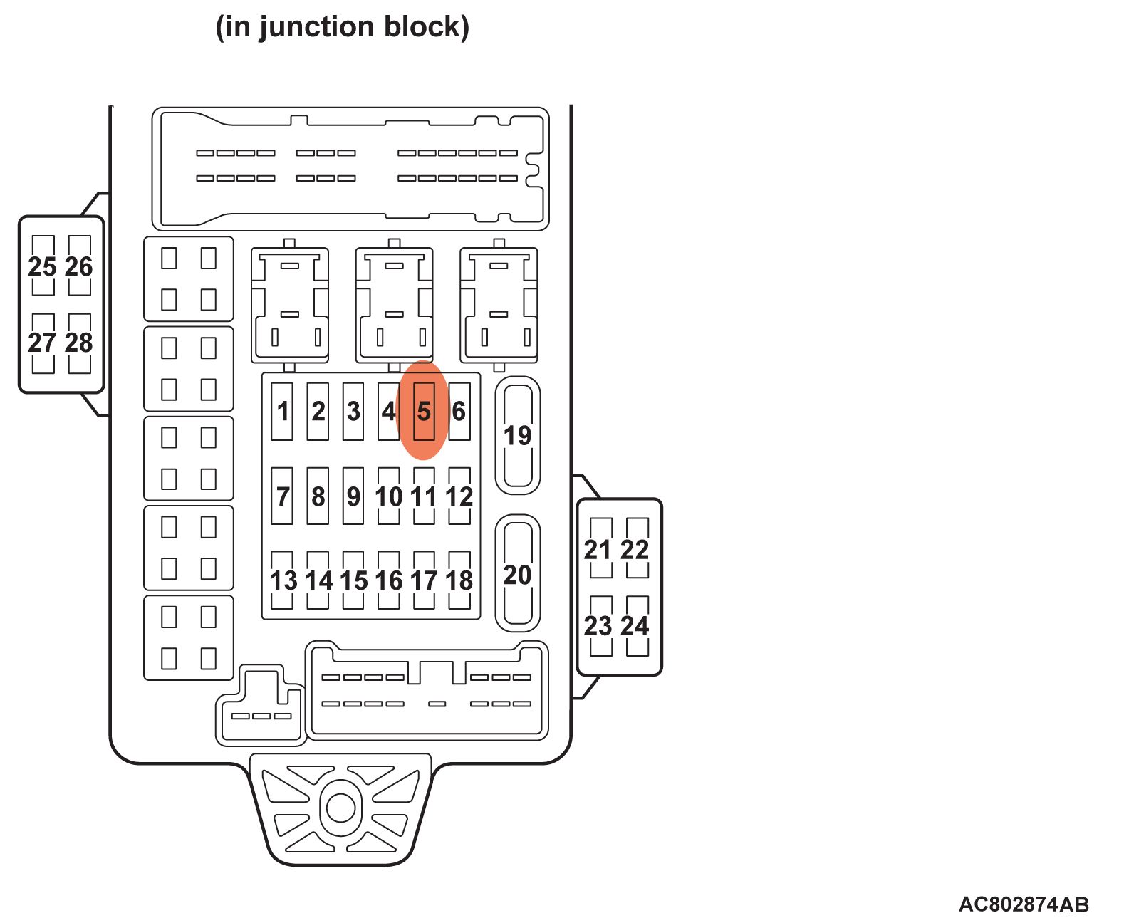

Затем уже идти ползти дале и проверить есть и не сгорел ли пред.№5 в салоне под торпедой слева
