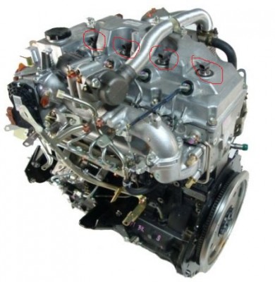

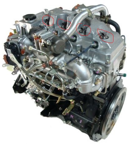

Блин, надо было сфотать . От эл.жгута отходят провода к каждой свече, через разъём. Господа, я дизель видел только на картинках до покупки П4, может я что то другое смотрю??? Может нужно что то открутить и снять что бы их увидеть? Рядом, а точнее с права (если смотреть на мотор как он стоит вдоль) подходят мет.трубки на форсунки, правильно??? Теперь хрен пойму какие свечи покупать, на них ни каких разъёмов нет, тупо гаечкой под ключ. Сори, уже башка раком.
Во, нашёл в инете фотку мотора, мерил на фишках которые объвёл красным. Что то сдаётся , что я лошара не то мерил.
Ну да, точно, нашёл схемку, т.е. что бы долезть до свечей, надо снять верхнюю крышку?

SSV472 писал(а):Блин, надо было сфотать . От эл.жгута отходят провода к каждой свече, через разъём. Господа, я дизель видел только на картинках до покупки П4, может я что то другое смотрю??? Может нужно что то открутить и снять что бы их увидеть? Рядом, а точнее с права (если смотреть на мотор как он стоит вдоль) подходят мет.трубки на форсунки, правильно??? Теперь хрен пойму какие свечи покупать, на них ни каких разъёмов нет, тупо гаечкой под ключ. Сори, уже башка раком.
хм... чот не то...
вот что предлагает в схеме Экзист
съездий лучше к спецам, заодно 1 раз увидишь. Хотя, ежели с Москвы, приезжай ко мне вечерком на м. Академическая, глянем что да как
