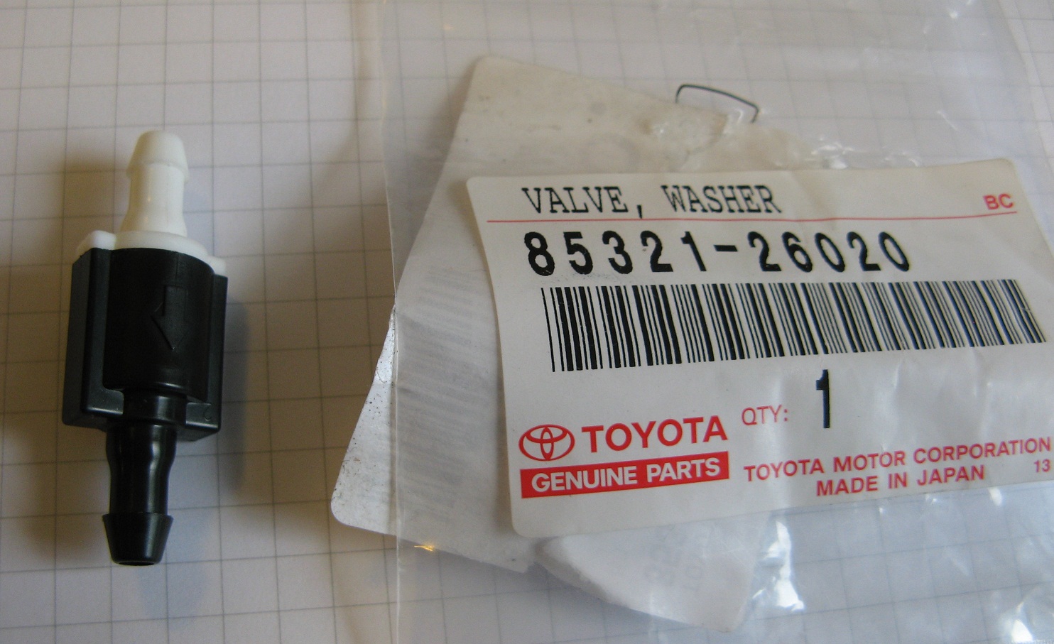

Купил этот модный 85321-26020 клапан системы омывателя. Еле продуваю его. Какой дури насос должен быть для подачи давления способного протолкнуть жидкость через такой клапан.
"НанотайванЪские" насосы как долго выдержат такие условия работы?
Какая наработка на отказ у этих насосов?

PERESVET писал(а):Купил этот модный 85321-26020 клапан системы омывателя. Еле продуваю его. Какой дури насос должен быть для подачи давления способного протолкнуть житкость через такой клапан...
Поверь, отличный клапан :*THUMBS UP*: , у меня 1,5 года два таких работают со штатным насосом ::-[: (тьфу три раза ::-X: ). Для сравнения попробуй продуть клапана от митсу :*CRAZY*: (у меня не получилось, дыхалки не хватило :*DONT_KNOW*: )

Таки ДВА клапана? Был же душевный порыв купить пяток таких!

Поставил указанный клапан от тоёты, держит хорошо, вода льётся. Старый сломал и вытряхнул от туда кусочки белой пластмассы, которые не давали прижаться шарику. С тройников и соединений что ли осыпались и набились. Поменял форсунку, дети мячём сломали, опять приклеил на герметик.

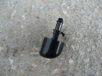

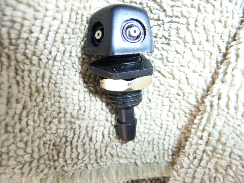

А у меня теперь "модный" двупИсачный на гайке. :*CRAZY*: У старого сломался фиксирующий усик и он пИсал куда хотел. Кстати клапан на омыватель камеры заднего вида ставил отечественный, за сорок рублев. :Koshechka_08:

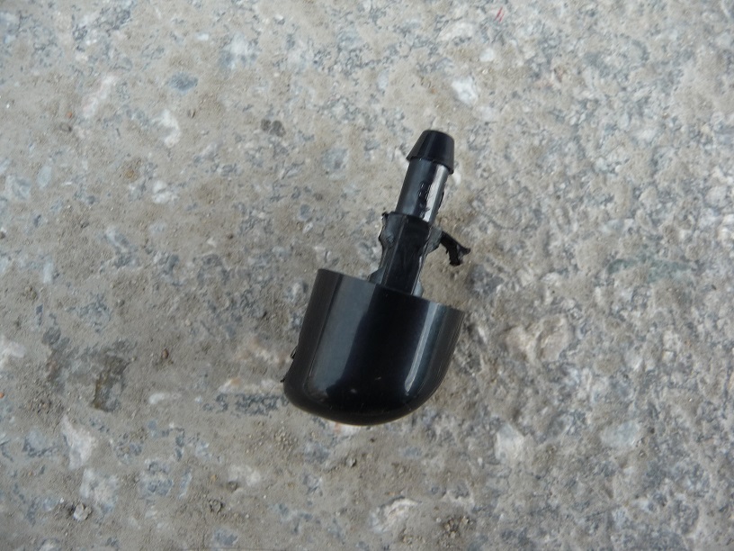

Та же фигня. Болтается форсунка на одном усике. Подскажи пожалуйста от какой машины данная форсунка или если есть её номерок.
Если честно, даже не знаю. Просто пошел на авторынок и выбирал из предложенного многообразия форсунок, чтобы была повыше и с гайкой. Кстати у нас там очень большое отверстие и пришлось оставить старую резиновую прокладку.
