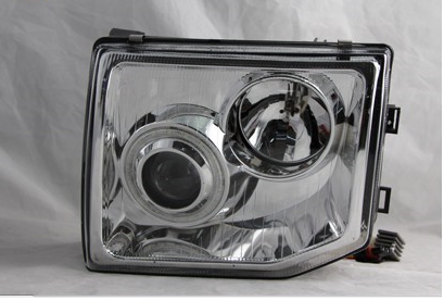

А вот такие можно купить, мне обходятся в 12000.

Здорово, конечно, но я свои делал не ради симпатичности, а для хорошего света. Хотя, по моему, с симпатичностью у моих все в порядке :)

а как избавлялся от тряски света? и есть ли она при передвижении по пересеченке?

Небольшая есть, но мне не мешает. у меня она из за небольшого люфта в моторах корректора. У Fox есть решение проблемы, стукнись к нему. Он ставит пружины под отражатель

Константин1983 писал(а):А вот такие можно купить, мне обходятся в 12000.
Слышал, что они под галоген...
Был уже опыт у кого как светят?
Под ксенон есть такие? или что то похожее?
ЭЛ корректор в них реально поставить?

Лежат би линзы , тоже хочу поставить себе. Жду хрустальные фары. Если кому надо , у меня есть фары DEPO с рифленым стеклом. Новые почти, дней 5 у меня постояли ! цена 3000
