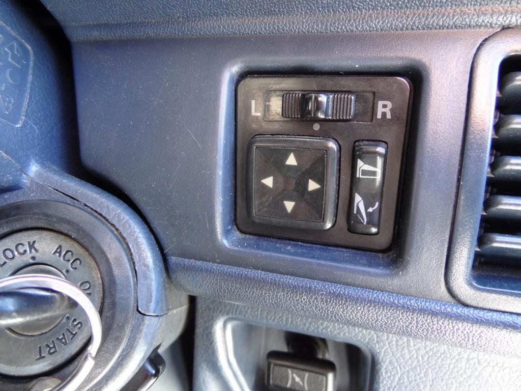

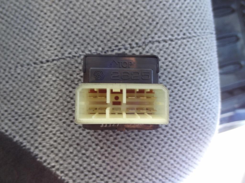

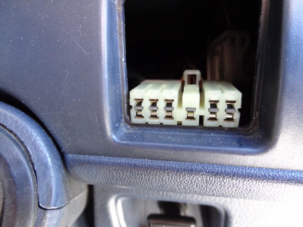

вот за 25 лет эксплуатации накрылась панель управления зеркалами, контакты видимо....
стал заказывать замену, оказалось, что разъём двух типов бывает
пришлось разбирать, фотографировать.

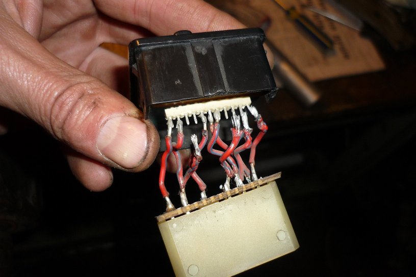

У меня сейчас машина другая (пруль), и точно такие же зеркала.
Ох и намаялся поле покупки
Но у меня зеркала "жили своей жизнью". Могли сложиться на ходу, или вечером оставляешь разложенные, утром приходишь- они сложены
Пришлось основательно поразбираться.
Ну, в общем пришлось это дело окультуривать.
Естественно пришлось разбирать пульт. Но он сделан внутри (сами кнопки) очень качественно! А вот слабое звено у него- это сам разъём и дорожки, идущие к нему. При приложении усилий при вытаскивании очень реально всё поломать или надломить.
Так что рекомендую для начала проверить это место, пропаять , мож и покупать не придётся.
Разъём своего пульта я вынес на длинных проводах и заизолировл. Так что сйчас выломать его не грозит.
Хотя косяк выискал в другом месте, изначально тоже начал с пульта... Но какой-то ухарь до меня выломал разъём и "починил" вот такСерега Сахалин писал(а):вот за 25 лет эксплуатации накрылась панель управления зеркалами, контакты видимо....
