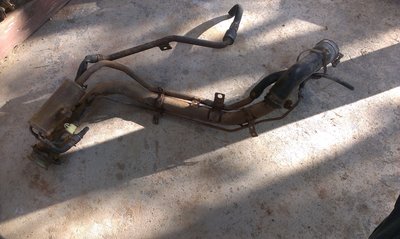

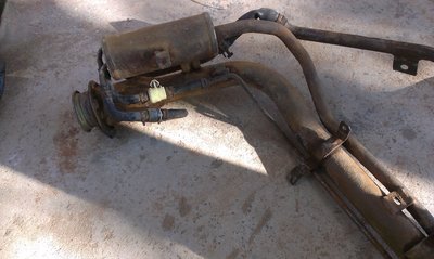

Всем часа доброго!
Решил тут сделать некоторый ремонт, а перед заездом в в гараж как следует помыться. Днище особенно. И решил снять "скорлупу" в задней арке. Тут настрой мои и упал. Все к чертям сгнило!
Пошукал темы форума, понял, что обойдусь резиновыми шлангами. Вот только не могу понять, что за боченок металлический у меня там болтается... С одной стороны он резиновым шлангом подключен к горловине, с другой стороны выходит две трубки, сантиметра на 5, дальше их нет, сгнили в ноль!
Подскажите, насколько критично отсутствие этого баченко и что это такое вообще?
Можно ли заглушить тот отвод от заливной горловины к которому и подключен этот баченок?
Я так полагаю это обратка. Но машина без неё катает! То-есть отсутствие не сказывается. Фото я конечно же делал, но с телефона не могу загрузить.
Заранее благодарен за советы!

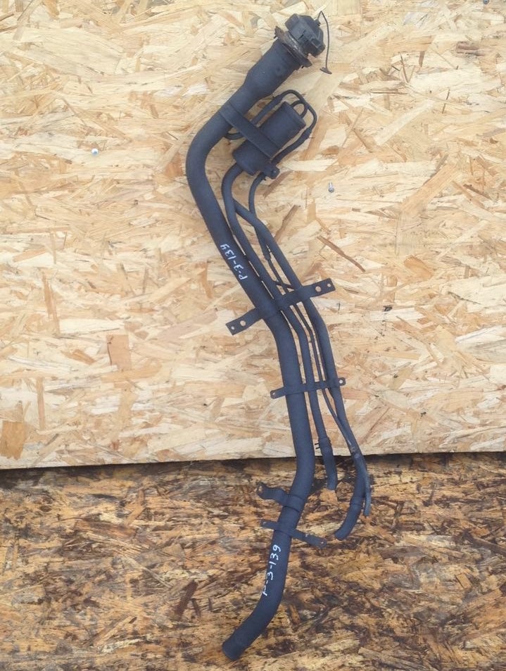

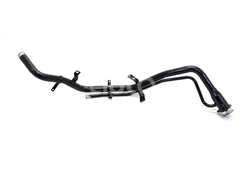

Такая пойдет?
Может кто посоветовать?

Как мне кажется, тип горловины зависит не от мотора, а от рынка эксплуатаци. У меня на 3.5 американском горловина без бочёнка, но с кучей мелких трубок. На другом 3.5 тоже из америки, с бочёнком (как на фото). На европейских и японских машинах - простые без мелких трубок и бочёнков.
Вам стоит разглядеть свою и подбирать по виду. Либо строго по номеру.

По форме станет любая из горловин от п3 лонг, а вот все остальное это уже был полет фантазии инженеров именно для экологических требований рынка сбыта

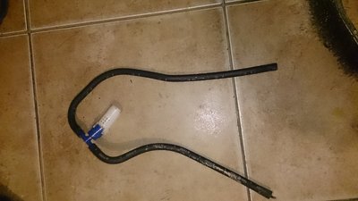

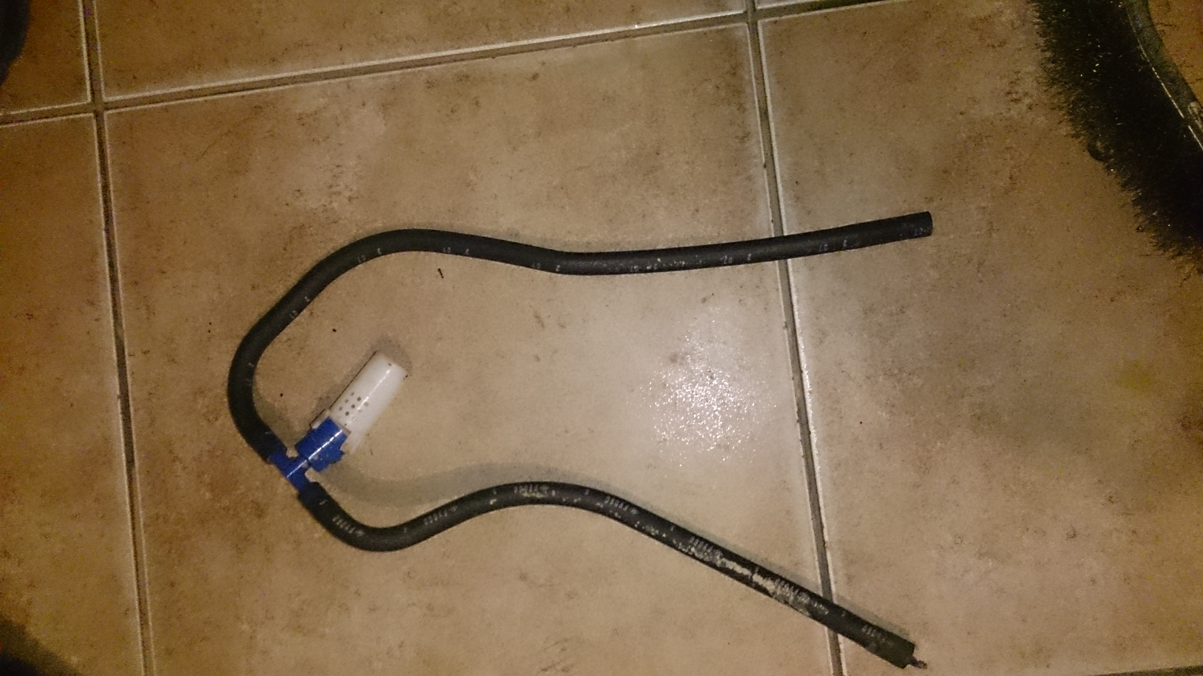

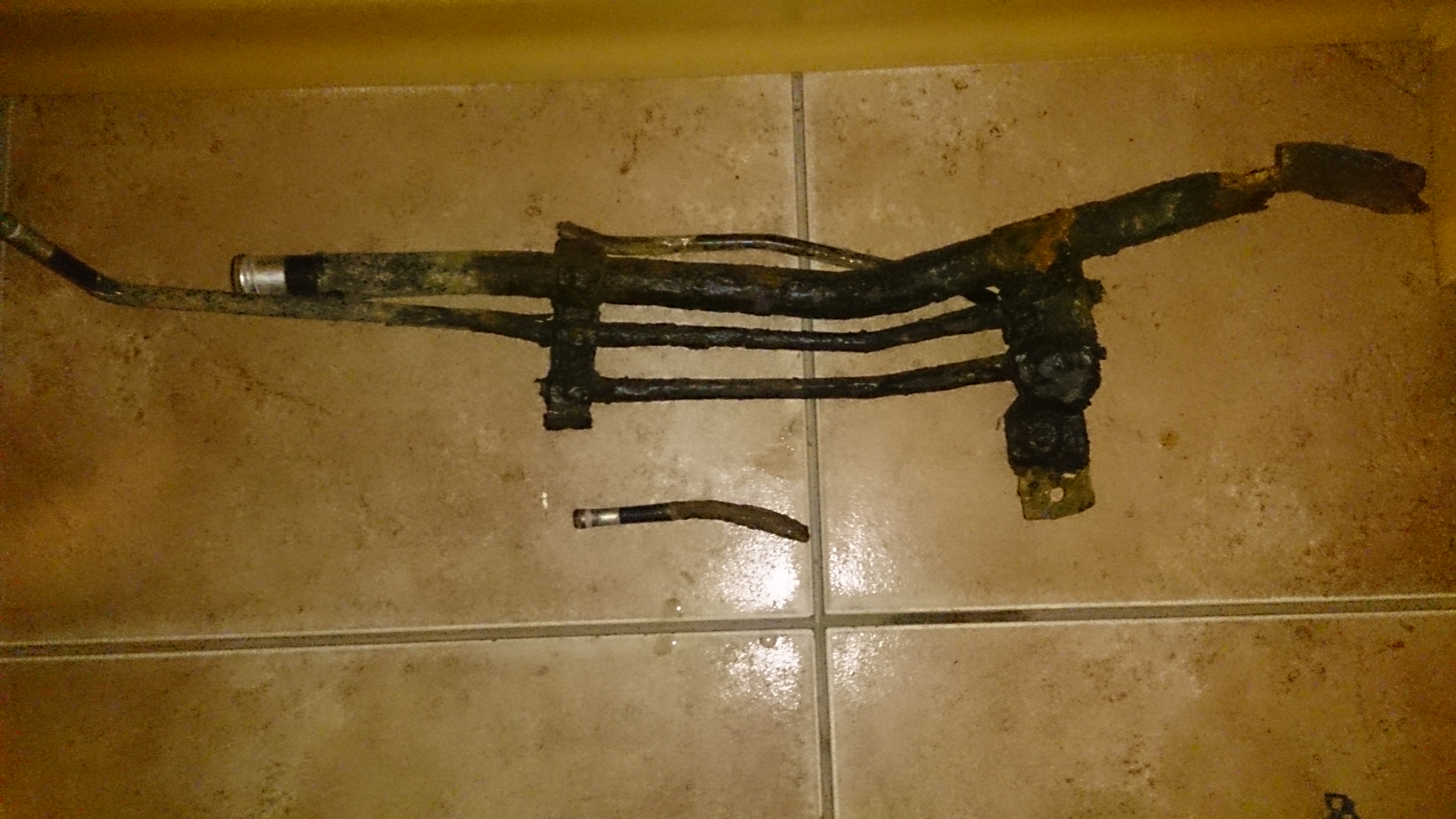

Приветствую! Автомобиль Паджеро 3 4m41 дизельный. Отгнили все трубки на горловине (1 потолще и 2 трубки замыкающиеся на каком-то клапане). Относительно живая лишь основная (без дыр но в коррозии). Подскажите, меняю горловину бака на пластиковую от Дэу нексия чтобы раз и навсегда избавиться от проблемы коррозии горловины (на этой горловине 2 трубки (основная+обратка)). Меня интересует насколько важны 2 тонкие трубки замыкающиеся на каком-то клапане (на 2-ом фото). Я так понимаю это вентиляция бака. Для чего этот белый клапан? Можно ли заглушить отверстия в баке и не ставить эти тонкие трубки? Если нельзя глушить, то можно ли вывести эти трубки и клапан над баком или обязательно вести их в подкрылок?
- SmoAG
- Сообщения: 7842
- Двигатель:: 4m41
- Откуда: Воронеж
- Откуда: Воронеж
- Благодарил (а): 99 раз
- Поблагодарили: 541 раз
Re: Соло для саксофона и ошибка Р0456 (фотоотчёт)
Этот клапан соединяет дыхательные клапана бака бака, корорые расположены по разным концам, один в начале бака, второй в конце. Служит для выравнивания давления в баке, когда машина движется по уклонам и является предохранительным. Так что избавляться не советую, бак у нас длинный и поведение топлива в нем постоянно меняется.
- HiTEX
- Сообщения: 7031
- Двигатель:: 6G72 24V
- Откуда: Алма-Ата
- Благодарил (а): 80 раз
- Поблагодарили: 339 раз
Не для выравнивания давления, а для выхода воздуха из верхней части при заправке автомобиля.
Дед Василь
- SmoAG
- Сообщения: 7842
- Двигатель:: 4m41
- Откуда: Воронеж
- Откуда: Воронеж
Для выхода воздуха используется тонкая трубка горловины, она стоит вверхней части в конце бака, рядом с дыхательным клапаном, а вот дыхательные клапана перекрываются, когда топливо их заполняет, нужно для того что бы топливо не пошло по трубкам и не потекло, когда вы поднимаетесь или спускаетесь с затяжной горки.
ILYAKRIS
- Сообщения: 31
- Зарегистрирован: 03 янв 2018, 00:00
- Двигатель:: 3,2 DID 4M41
- Мой автомобиль(и):: MITSUBISHI PAJERO 3
- Откуда: Г. СЫКТЫВКАР
- Благодарил (а): 5 раз
Спасибо за ответы. Я вывел этот белый клапан над баком.Это допустимо? Я правильно понимаю, что его исходное место располжения в подкрылке необходимо только чтобы не набрать через него воды на безждорожье?
