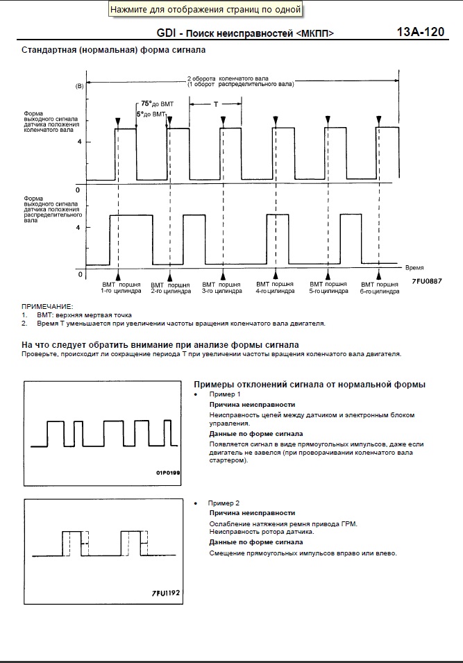

есть более правильный способ проверить самих себя и свои руки по поводу правильных меток и рабочего ДПРВ
берем самый простой осциллограф и смотрим синхронизацию датчика колена и распреда
вывода получим минимум 2
1, правильно ли установлена ГРМ
2, видим работоспособность датчиков
PS ща гляну эталон
