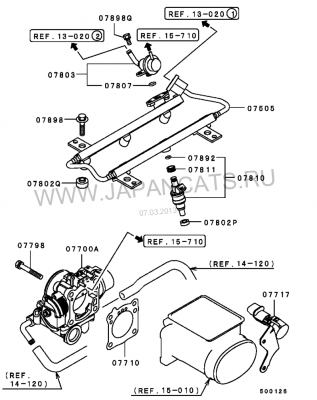

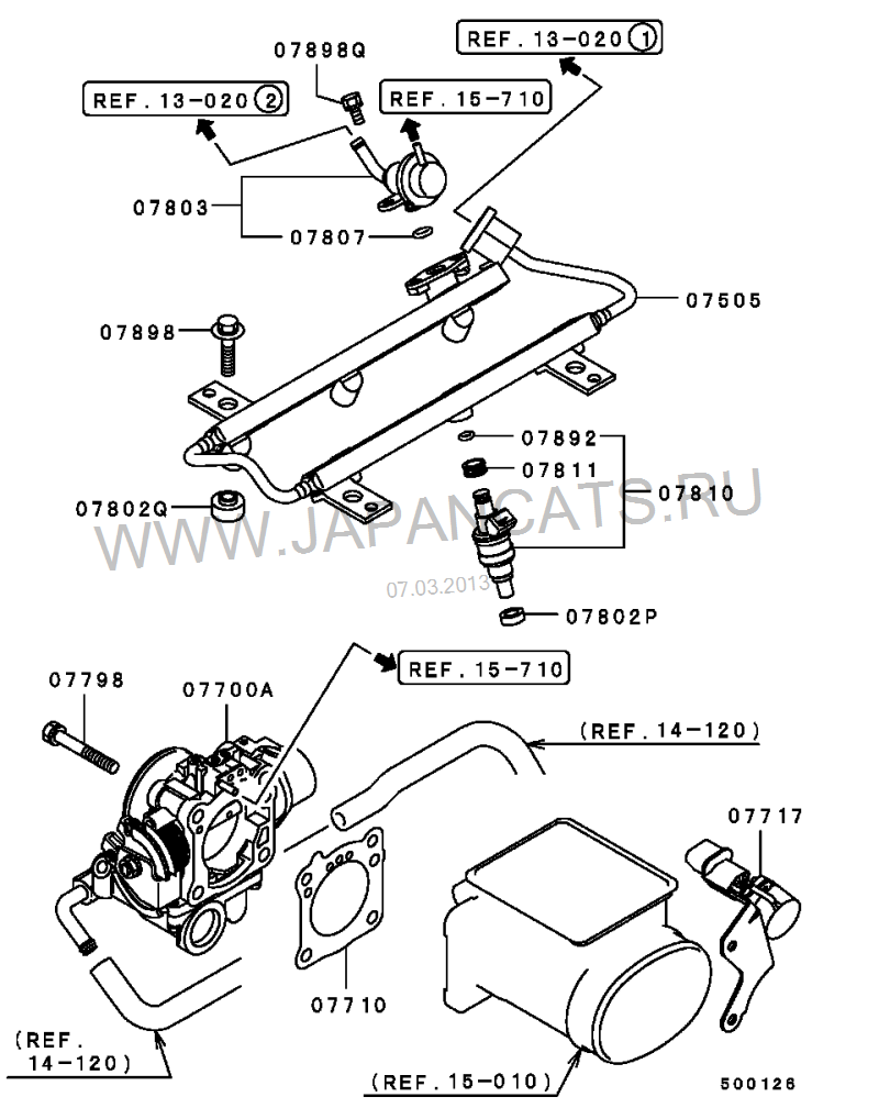

вероятно заклинил клапан на рампе "грибок" держит высокое давление, у клиента было также, только чуток меньше жрал 35-37
на схеме 07803
на схеме 07803
