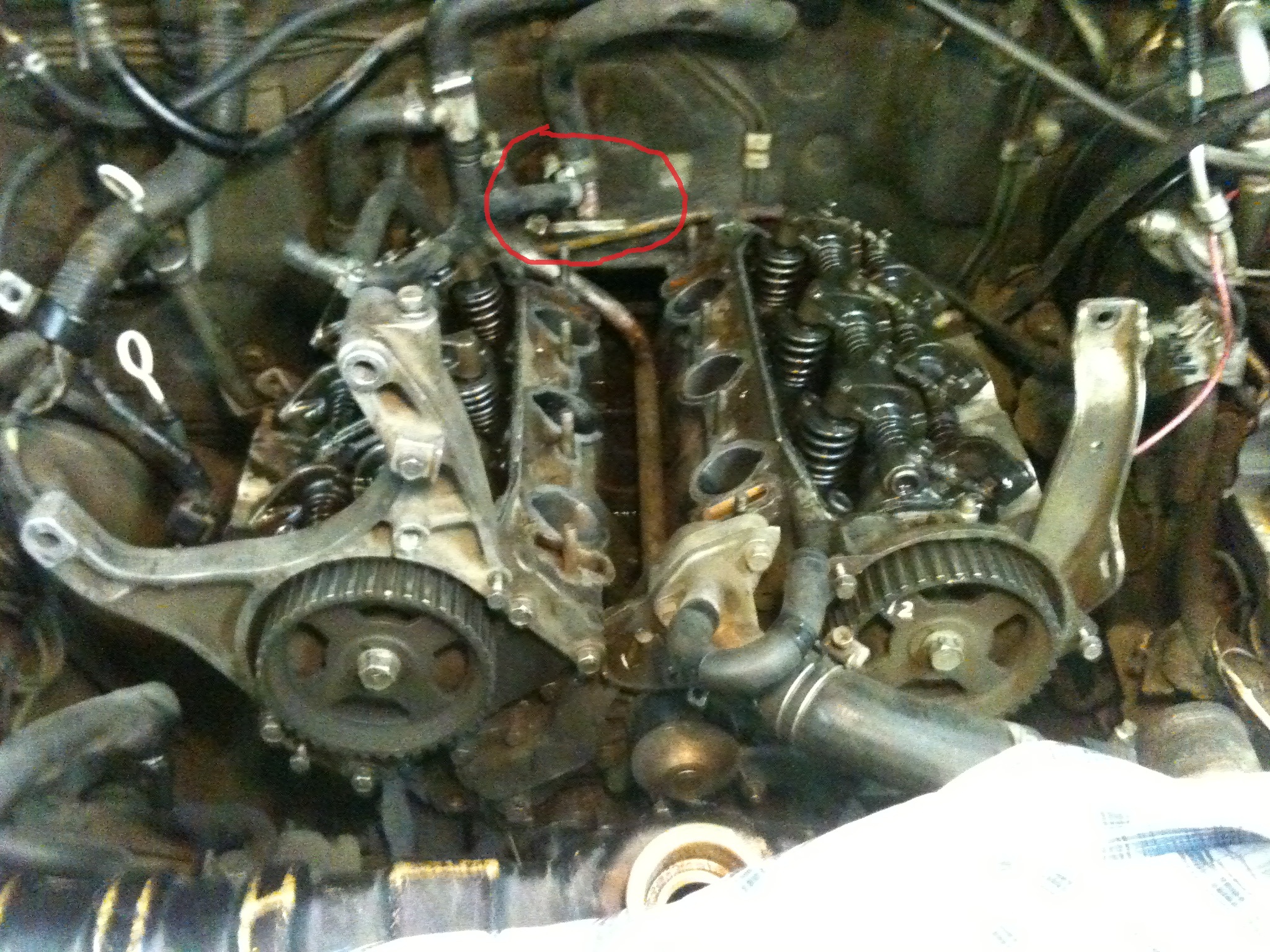

dvm99 писал(а):Что-то не понял. Через резьбовое отверстие что-ли? :=-O:
Не, я имел ввиду, что из этой ГБЦ ОЖ уходила, а не через резьбовое. Просто написал не понятно))
dvm99 писал(а):Так и не понял, что за тройник (первая пара болтов). А со второй- это да! Там лучше всего при снятом впускном накидным ключом орудовать, но геморрно всё равно. Ещё подобное место - на левой башке задний кронштейн крепления ресивера. Но, судя по твоим фоткам, у тебя он ампутирован. Он почти такой же как передний, что на фото №22 хорошо виден.
Да, второй кронштейн ресивера у меня ампутирован. А я говорил про флянец, от которого идут трубки ОЖ. На фотках он тоже виден, только плохо: свисает прямо над развалом блока со стороны моторного щита. Еще на него можно выйти, отследив куда ведут трубки печки от моторного щита (флянец на 2-х болтах через прокладку, прикручивается к самой нижней части впускного коллектора, в который ещё форсунки вставляются).
Короче, обвел его красным на фото ))
dvm99 писал(а):Это могло произойти из-за того, что твой горе-мастер высверливал болт без снятия постелей распредвала и оставил там стружку. Смазочные каналы идут через болтовые отверстия. Ну вскроешь, там конечно и видно будет.
Да, может и так. Вскрытие буду производить на след. неделе и конечно же отпишусь тут.
dvm99 писал(а):Сканер не спасёт, надо стробоскоп обязательно. Сам недавна так лопухнулся.
Печаль. Ладно, будем искать ))

Damael писал(а):Да, второй кронштейн ресивера у меня ампутирован. А я говорил про флянец, от которого идут трубки ОЖ. На фотках он тоже виден, только плохо: свисает прямо над развалом блока со стороны моторного щита. Еще на него можно выйти, отследив куда ведут трубки печки от моторного щита (флянец на 2-х болтах через прокладку, прикручивается к самой нижней части впускного коллектора, в который ещё форсунки вставляются).
А, вон чего! Ты печные шланги похоже не снимал, тогда действительно геморрно. А так-то если шланги снять, то этот тройник можно было даже не скручивать, а оствавить его на впускном.
Ну, у каждого свой путь. :)
Я предпочитаю резину трогать как можно меньше, если нет новой в запасе )))

Re: Вопросы по ГБЦ 6g72 12-и клапанной
Сообщение Damael »
Вот такие мы теперь
