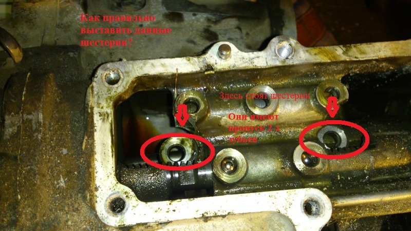

Чтоб не плодить темы, спрошу здесь.
Как должны стоять шестерни, которые указанны на фото?
Заранее благодарю за ответ.

шестерни должны стоять как-то вот так.
передняя шестерня
задняя шестерня
общий вид
+ небольшое видео как это всё работает.

за видео спасибо, давно хотел узнать как замыкаюцца и размыкаюцца датчики...

DoriBoy, огромное спасибо :*DRINK*: :*THANK*:
Еще можно вопрос? Данные шестерни ставятся как то определенно?
PS Как правильно их установить, куда должны смотреть пропуски зубьев при установки? Если есть мануал или ссылка его, то буду очень благодарен если поделитесь.

DoriBoy писал(а):шестерни должны стоять как-то вот так.
Зачем изобретать с неочень понятным исходом?
Вот как надо http://www.pajero4x4.ru/bbs/phpBB2/view ... 0#p1581552

гдеж вы раньше то были умные такие? :) тому посту месяц уже.
как ни странно у меня всё собралось как по мануалу. всё-равно другом положении ничего не работает.
