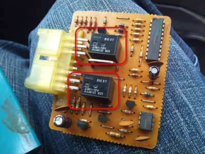

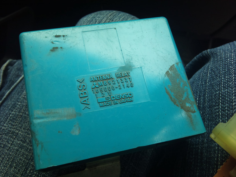

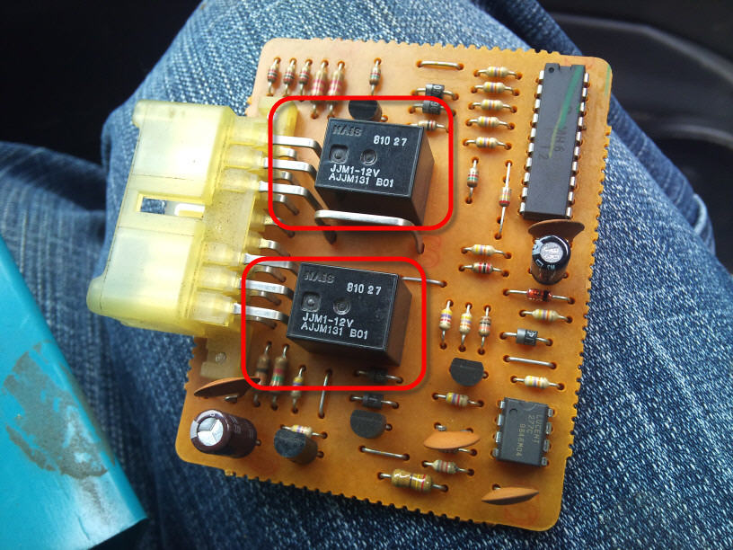

разобрался и восстановил работоспособность девайса.
при поломке антенны надо учитывать следующие нюансы:
1) если хотите купить новую либо на разборе, то крепление лево/право зеркальное, в связи с чем можете наступить на грабли по переделке и стучанию молотком.
2) бывают антенны с датчиками и без (визуально это дополнительный жгут проводов к корпусу антенны), если у вас была антенна с датчиками, то без датчиков уже не подойдёт (ну а в другом случае фиолетово, так как блок управления антенной будет срабатывать посредством ограничителя по току)
3) внутренности можно перекидывать с одной в другую, но не забыть прикрутить проводок к основанию антенны, в разных корпусах он в разных местах подходит.
проверить работоспособность антенны можно подав напряжение 12в на выводы "2" и "5" разъёма блока управления антенной (если всё правильно собрано, антенна должна выезжать/задвигаться в зависимости от полярности подключения питания)
далее если у вас не хочет работать антенна при любых положениях кнопки...
вынимаем и проверяем наличие +12в на черно белом проводе (который подходит к кнопке включения антенны) при включенном зажигании.
если напряжение есть - виновато реле в блоке управления антенной (паяльник в руки и меняем за пару минут)
если нету напруги - ползаем в поисках обрыва... не нашли? кидаем провод на +12в и забываем о проблеме.
ещё как вариант, при подключении "левых" магнитол, недальновидные электрики просто оставляют висеть в воздухе черно белый провод со стороны разъёма магнитолы..... просто цепляем его на питание мафона.
