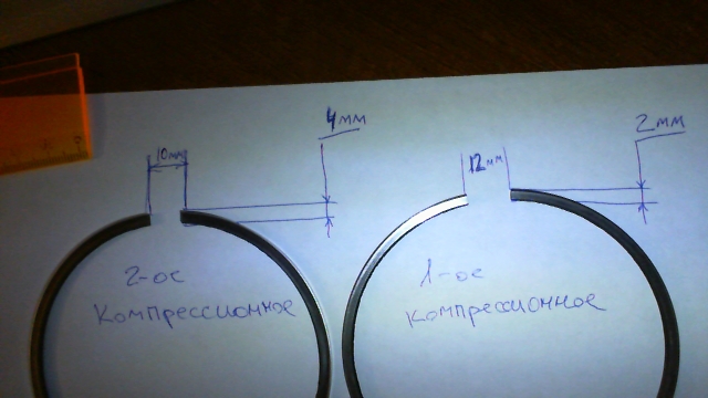

Вот такая канитель !!! :]:-O:
Износ колец не равномерный , а износа зеркала нет совсем !!!! :=-O: ваше не понимаю !!!! причем кольца изношены только со стороны разрыва а тепловой зазор около 3-5 мм не понимаю как она вообще работала .. ::-(:
Двигатель разобран первый раз !!!

кольца с одного поршня !!!
Сообщения: 57439
Благодарил (а): 1028 раз
Поблагодарили: 4787 раз
Re: Починили или раздолбали !!! не завести
А что Вы этим показываете, а главное зачем?
Смысловой нагрузки ноль.............
StapDog
Сообщения: 24
Зарегистрирован: 27 фев 2013, 19:12
Мой автомобиль(и):: hyundai
Откуда: Олонец
Сообщение StapDog »
я хочу спросить это нормально или нет ????

Сделай фото гильзы и поршней в 2-х ракурсах под 90гр.

измерения проводятся на вставленных в гильзу кольцах
