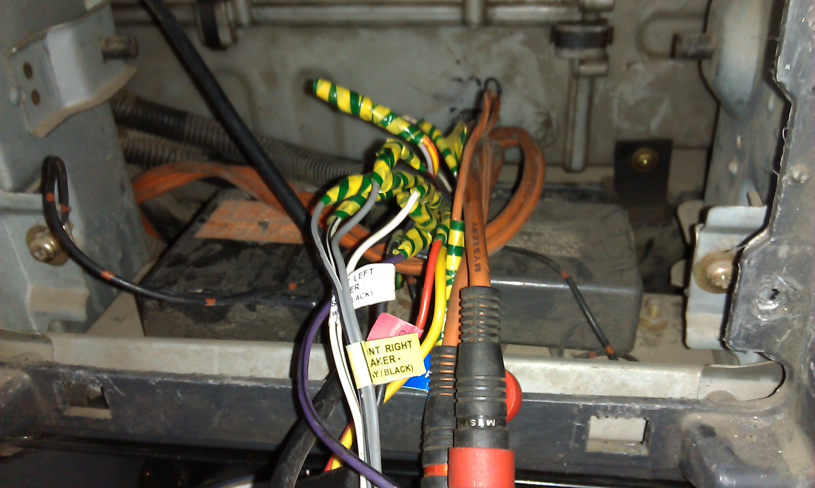

я к тому,что в подмагнитольном пространстве провода только в косе идут.там и провода от колонок,и питание и масса на магнитофон родной.

0. Забей на косу! Забей на магнитолу!
1. Найди блок!
2. Найди разъем блока и провода, походящие к этому разъему.
3. Дальше все как писал. Ищи белый с черным.

Капитан,ну нашел я там блок на котором написано антена реали,и провод черный с коричневым,но вот не могу понять-на него одна фишка же идет,а куда же цеплять тогда провод с мафона?(я так понимаю,что одна фишка идет как бы на вход в этот блок,но и должен же быть и выход??)и тот провод на магнитофоне который надо цеплять к антене,я в паспорте магнитофона нашёл его он синий,на нем надпись антена В+ (хотя в паспорте написано радио)так вот,я так понимаю,что эта антена должна выдвигаться когда именно радио включается,но тут не так,я на этот провод подключил усилитель саббуфера,и получается там всегда идёт питание,так как усилок начинает работать как только включаешь магнитофон....получается и антена выедет как только включится магнитофон в любом режиме,будь то радио,флешка или двд.

Mr.Maddog писал(а):Капитан,ну нашел я там блок на котором написано антена реали,и провод черный с коричневым,но вот не могу понять-на него одна фишка же идет,а куда же цеплять тогда провод с мафона?(я так понимаю,что одна фишка идет как бы на вход в этот блок,но и должен же быть и выход??)и тот провод на магнитофоне который надо цеплять к антене,я в паспорте магнитофона нашёл его он синий,на нем надпись антена В+ (хотя в паспорте написано радио)так вот,я так понимаю,что эта антена должна выдвигаться когда именно радио включается,но тут не так,я на этот провод подключил усилитель саббуфера,и получается там всегда идёт питание,так как усилок начинает работать как только включаешь магнитофон....получается и антена выедет как только включится магнитофон в любом режиме,будь то радио,флешка или двд.
Еще раз. Ищешь блок. У него ОДИН разъем, никаких фишек там НЕТ. На нем находишь БЕЛЫЙ С ЧЕРНЫМ провод. По идее с другой стороны он должен заканчиваться висящим в воздухе отдельным разъемом. На этот провод подключаешь СИНИЙ провод от магнитолы с надписью Antenna. При включении магнитолы (скорее всего в любом режиме) на этом проводе появляется +12В (по какой логике - не знаю, это к производителю). Блок понимая, что ты включил магнитолу дает команду выдвинуться антенне. Когда ты выключаешь магнитолу - блок меняет полярность на двигателе и вдвигает антенну. Включать на синий провод сабвуфер - убийство для магнитолы. Это нужно днлать через реле ...
Номер блока который ты нашел дай, на всякий случай. А то может ты не тот нашел ...

Ты нашел БЕЛЫЙ с ЧЕРНЫМ провод, выходящий из разъема блока?
Какой номер написан на блоке? Он похож, на тот, фото которого я скинул?

номер не смотрел,увидел,что написано "антена" и на радостях забыл номер списать.и провод есть там черный,но не с белым,а с коричневым.

Не должно там быть черного с коричневым. Есть там черный с белым. Тебе нужен БЕЛЫЙ с черной полосой. Коса родная? Не менял вместе с движком?

Если я дам все цвета проводов, которые приходят на бок управления антенной - сможешь сравнить с имеющейся? Машина 93 года?

93 да.Я вот что не могу понять:на блок должен быть вход-это явно,но и должен быть выход??

Mr.Maddog писал(а):93 да.Я вот что не могу понять:на блок должен быть вход-это явно,но и должен быть выход??
Там один разъем. В него все провода и входят.

ну а куда тогда с мафона провод цеплять,если в блок только фишка подходит?*?*вообще запутался

К белому с черным проводу, выходящему из этого блока!

ну так он должен же висеть?а у меня нет конца там висящего с этой фишки.

и у тебя на фото фишка одно рядная,а у меня два ряда....

Mr.Maddog писал(а):и у тебя на фото фишка одно рядная,а у меня два ряда....
Два ряда и у меня на фото и на схеме. На схеме разъем С-40 - цоколевка нарисована. Посмотри на схему! Там все просто до безобразия. У меня такое ощущение, что ты не читаешь, что я пишу?
