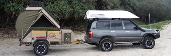

Дим.... если дружишь с английским погугли вот эту тему: https://www.google.ru/search?client=ope ... el=suggest
p.s. крайне популярная тема у тов. Австралийцев. Если надо - могу найти небольшие 5-10мин видеообзоры на эти прицепы...

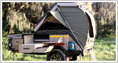

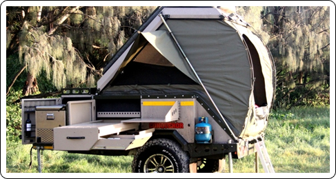

Вот тоже мысль о строительстве жилого прицепа зацепила. Правда пока все в думах и набросках, т.к. времени и свободных финансов нету.
Но у меня идея проще:
- в основе обычный прицеп,
- снизу в грузовом кузове выдвижные модули под кухню, умывальник и пр.
- сверху палатка под крышкой
- на крышке релинги под багажник (велики и пр.)
В общем еще думаю предусмотреть как возможность обратимую трансформацию, чтобы верх с палаткой можно было ставить как модуль на кузов и при необходимости использовать прицеп как грузовой.
Ну и как вариант австралийский образец для подражания и отечественные прицепы, как база для строительства.

Плюс сто за прицеп палатку.
Наши пацаны на квадриках ПЧ проехали, где они ночевали? Правильно, в палатках. Генератор поставить треба и обогреватели два штука(дующий ветерок и масляный, ветерок чтоб сразу тепло было а масляный на ночь) ташкентама обеспечен плюс надувной розовый матрасама на всю площадь прицепа.

Прицеп с пластиковой крышкой прям палатка дракулы:-D
