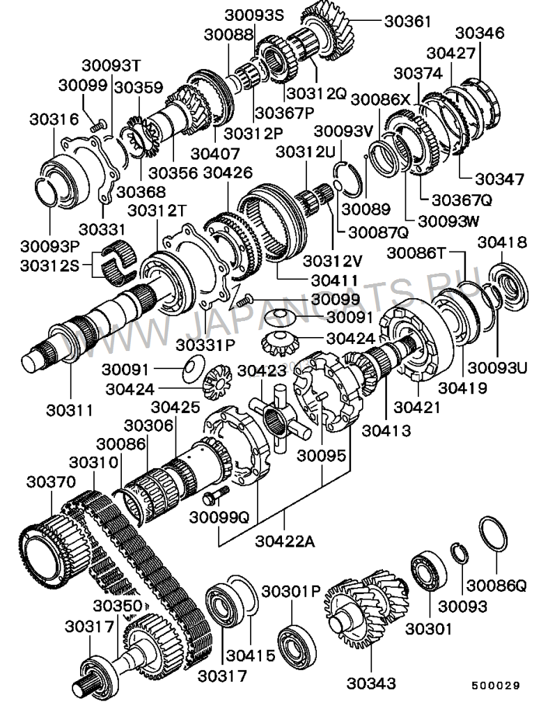

Чего-то я не пойму. Где вискомуфта?
PAJERO 2 3.5 DOHC MPI МТ 1995 продал
PAJERO 2 3.5 SOHC MPI MT 1998 музейный купил )
KAWASAKI ZZR 1100-2 2000 продал(
http://vk.com/dmitriy_vorotov
Pajerist
Сообщения: 480
Зарегистрирован: 27 май 2010, 12:41
Мой автомобиль(и):: PAJERO 2
Откуда: СПБ
Поблагодарили: 6 раз
Re: Расскажите про P2
Сообщение Pajerist »
Нашел 30421 Только зачем она там?

Владимир Михайлович
Сообщения: 6287
Откуда: Питер
Благодарил (а): 69 раз
Поблагодарили: 179 раз
Выше писали. Для синхронизации при включени полного привода на ходу и подшунтирования дифа при пробуксовках одной оси. Как бы незначительный самоблок дифа для более уверенной езды на гололеде, например.

Pajerist писал(а):
mult писал(а):А что в двойках с полным приводом? Какие варианты комплектации были в каких годах? Правильно ли я понимаю что мультиселект не очень с точки зрения бездора ибо вискомуфта имеет тенденцию перегреваться?
Какая вискомуфта в П2 ? Там честный межосевой дифференциал с блокировкой.
Хорошая вискомуфта в раздатке П2.
Очень хорошая.
Позволяет ездить на полном приводе в любых условиях.
В разы лучше "честного диференциала".
Не допускает буксования одним колесом на "полном приводе".

Жипер писал(а):
Очень хорошая.
Буксования 1 колесом не замечал, но если поддомкратить 1 колесо, и газовать то машина будет стоять на месте, как на обычном дифе.
Есть ли смысл её восстанавливать, учитывая что в грязях все равно блокируешься?
