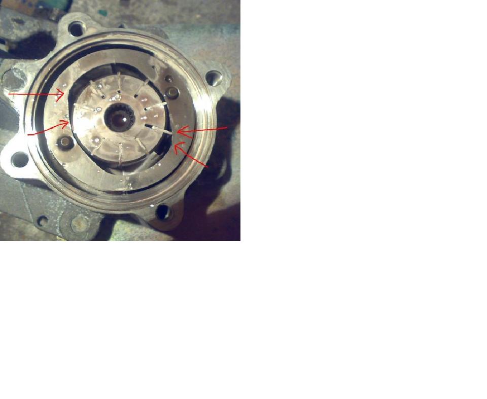

Еще нужно было вал сам внимательно посмотреть. в месте где резинка как раз, у меня агрессивная внешняя среда разъела немного железо и со временем есть шанс что грязь снова набьется и потечет(gidrozamok писал(а):Здравствуйте! Я поначалу тоже думал менять насос придется - такие же симптомы наблюдались, ну подтекал заодно. Разобрал, смотрю выработки нигде нет, единственно чуть-чуть полоска задиров была посередине на обойме по кругу, на свету заметна и пальцем ощущалась, я её мелкой шкурочкой потер, сальник поменял, масло новое залил. Визг пропал, не течет.

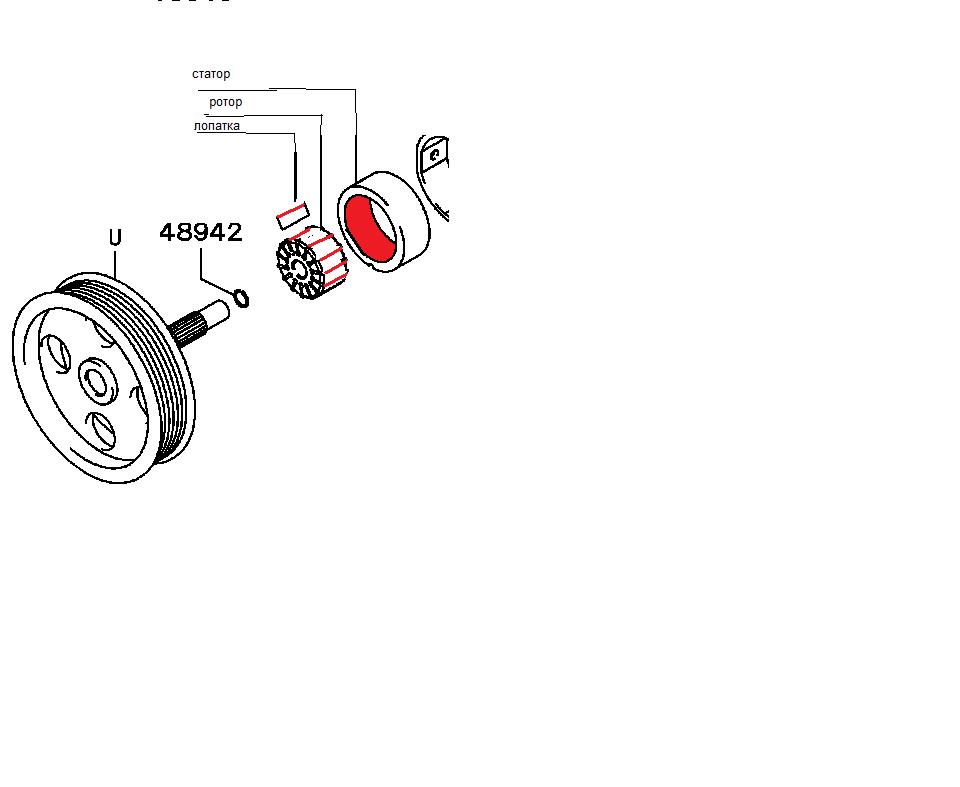

<Вавил> правду говорит. Как правило вал в свисте не участвует, в основном виноваты лопатки и статор, на нем все это просто сидит, ну и заодно можно будет и втулки посмотреть.

Гудят кассеты в насосе, если к примеру без масла он работать будет, то отчетливо слышно. Мне когда сисетму прокачивали после переборки насоса убедились. Как правило легче купить кассеты Вал со шкифом и резинки. Больше там в принципе ломаться нечему, в принципе Вал со шкифом можно и оставить(по состоянию).
MR448380 - резинки
MR403235 - кассеты
Это что я заказывал на первого спорта. Результатом доволен, правда еще трубку пришлось поменять напорную, видать давление хорошее стало и трубка потекла.
