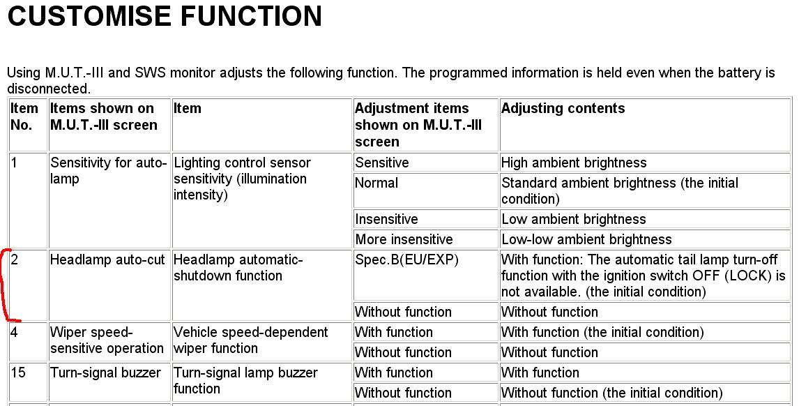

Re: Плавающая проблема с автовыключением головного света
Вы при включенном зажигании включили фары. Далие выключаете зажигание не торогая переключателя фар, открываете водительскую дверь. Фары гаснут, естественно вместе с габаритами.
Если данная функция конечно включена в ETACS-ECU.
Большое спасибо! Завтра поэкспериментируюSNOOPER писал(а):Вы при включенном зажигании включили фары. Далие выключаете зажигание не торогая переключателя фар, открываете водительскую дверь. Фары гаснут, естественно вместе с габаритами.
