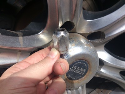

От используемых дисков может зависит?
У меня, например, совсем другие на колесах гайки.

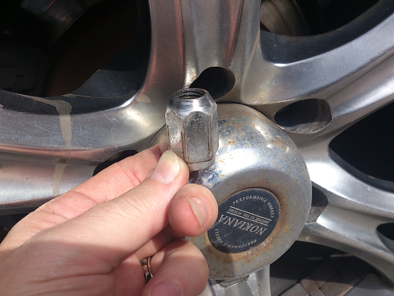

winter1971 писал(а):Простите не понял, что есть центровочная? Этой фиговиной колесо прикручивается к шпильке. Т.е. гайка колёсная. Или я чего-то не понимаю?
Ну можете еще назвать конусная :)
Все дело в этом месте гайки
А бывают и такие (штатные)
Бывают и такие, но очень редко
У штатных гаек номер MR 455707 и выглядеть они будут так, как я показал выше.
Если литье стоит не штатное, то нужно купить такие гайки, как у вас в руке с резьбой M12x1.5
Номера эти гайки не имеют, они универсальные

У меня так, вот такие поставлены, *глубокие* чтоб если чО железный диск привернуть и в шпильку не упереться. СтОят у нас 50-100 тенге (10-20 рублей) смотря где покупать

DenVer писал(а):Номера эти гайки не имеют, они универсальные
Можно было и этим ограничиться.

Заказывал оригинальные в эксисте, пришли как на втором рисунке. Естессно не подошли. Вывод: спешка важна лишь при охоте на блох. А родная гайка (какая требуется) оказывается в машине лежит. Только вчера выяснилось, в отсеке вместе с домкратом.
