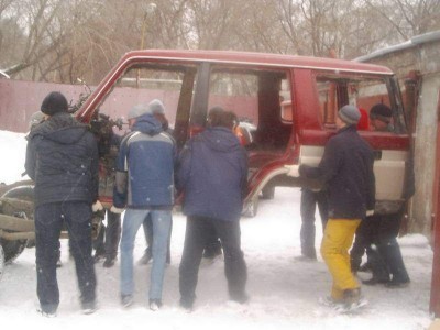

Кузов можно снять вот так. Это тойота, но принцип понятен.
