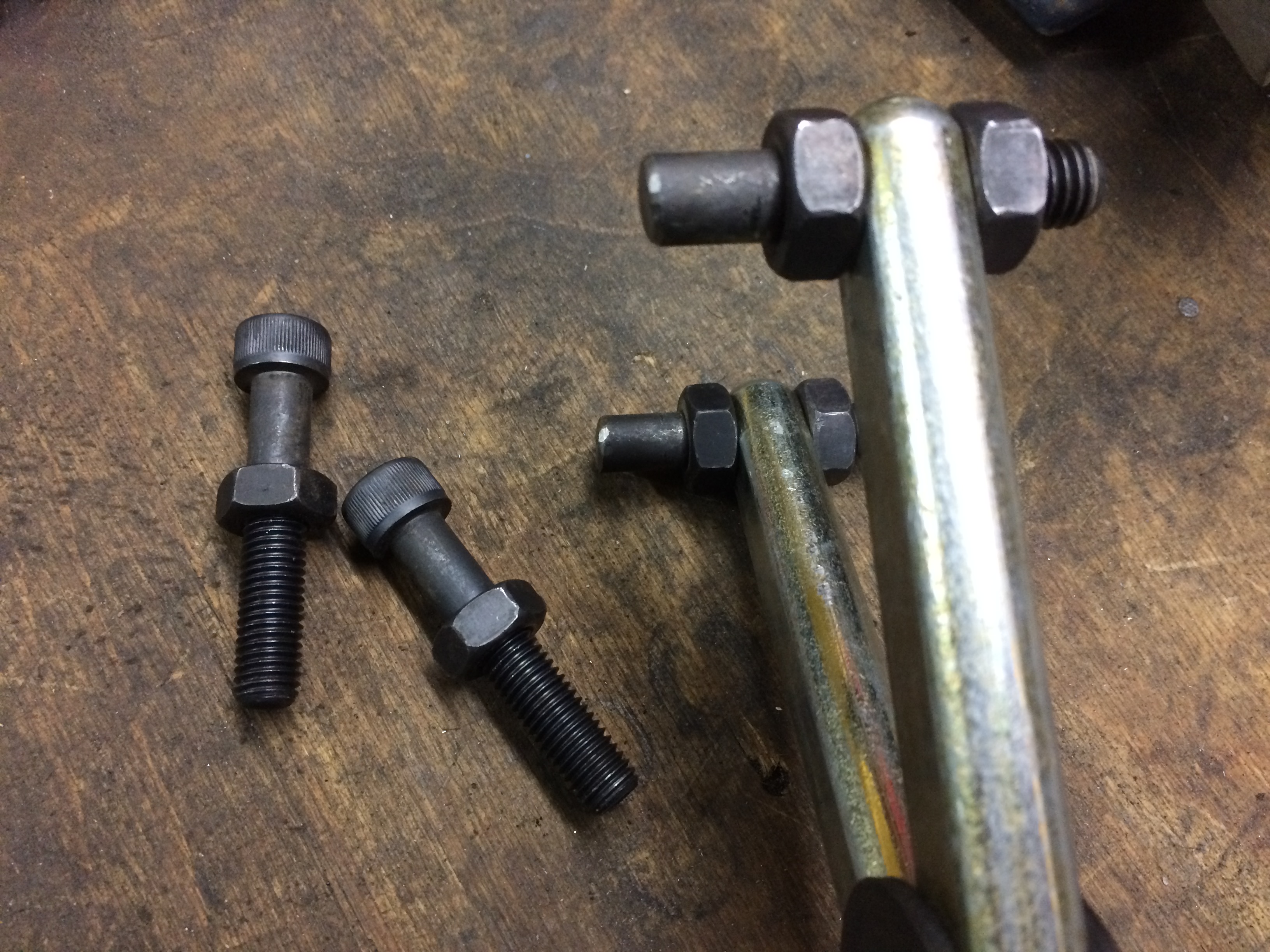

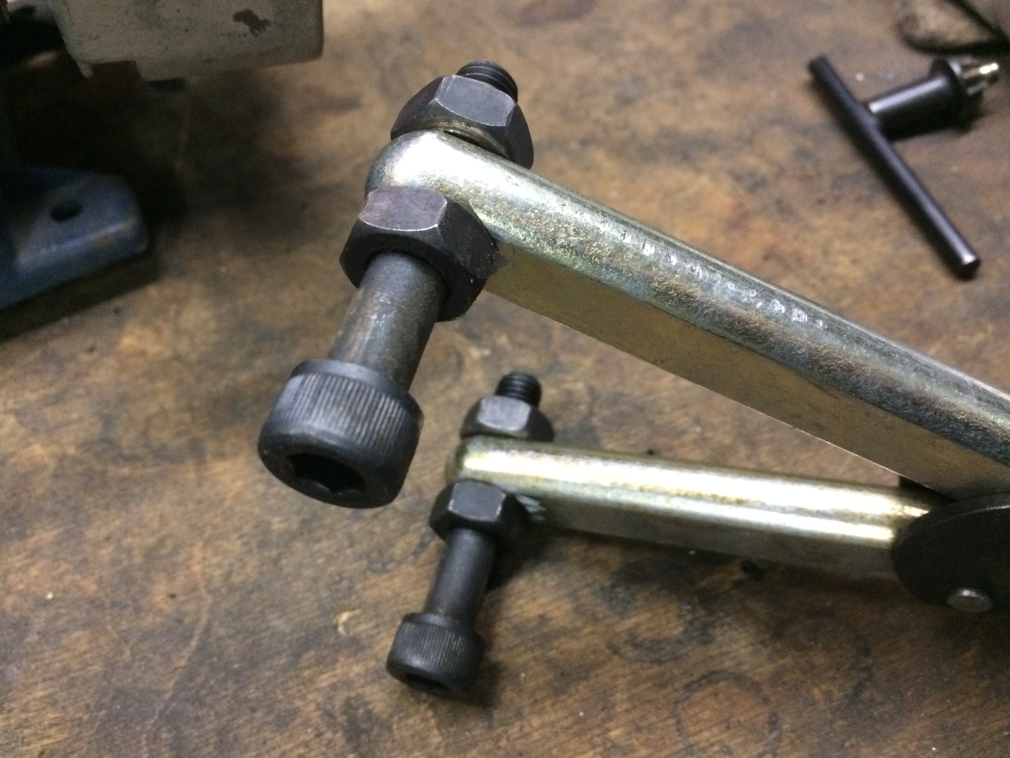

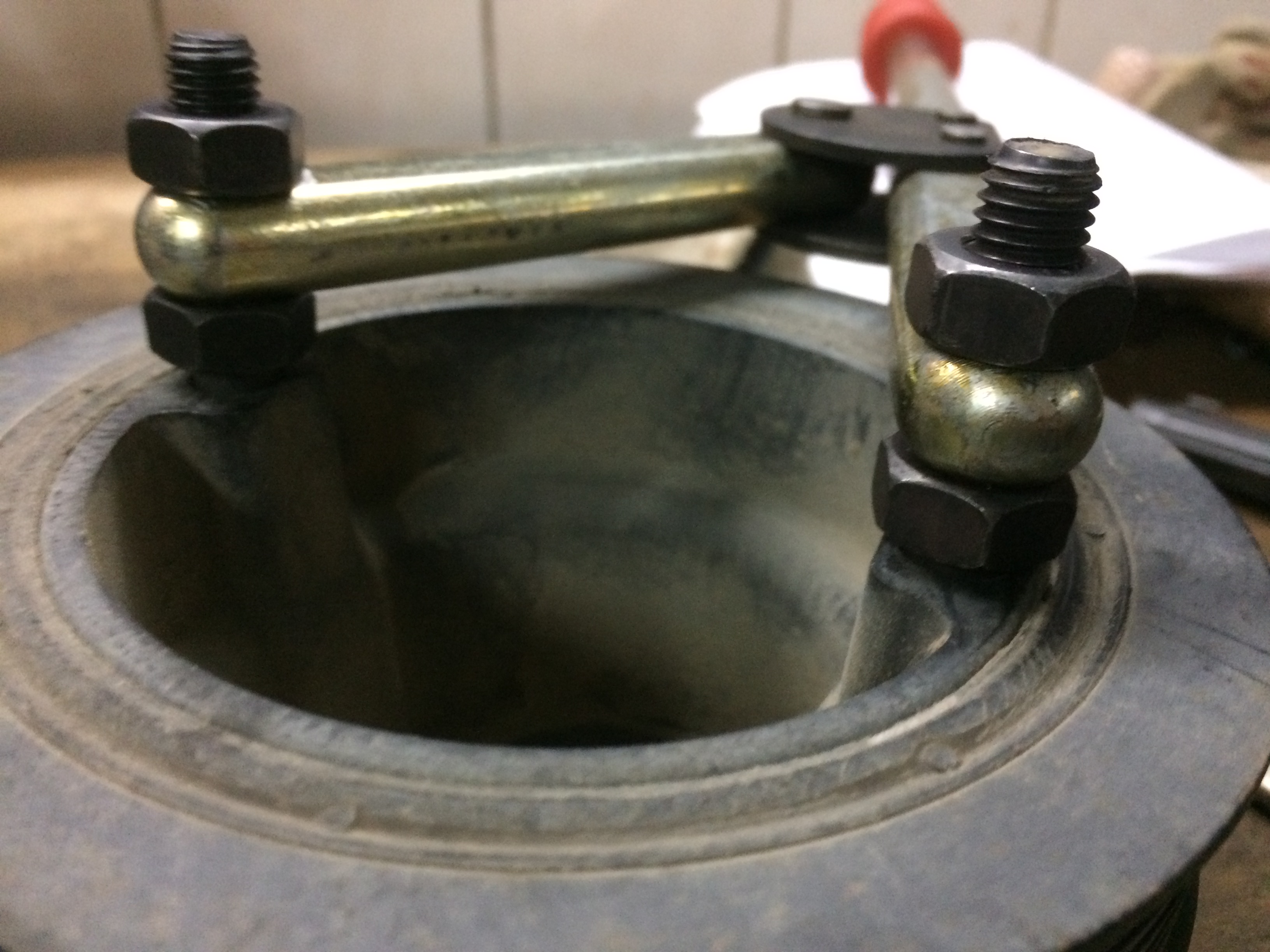

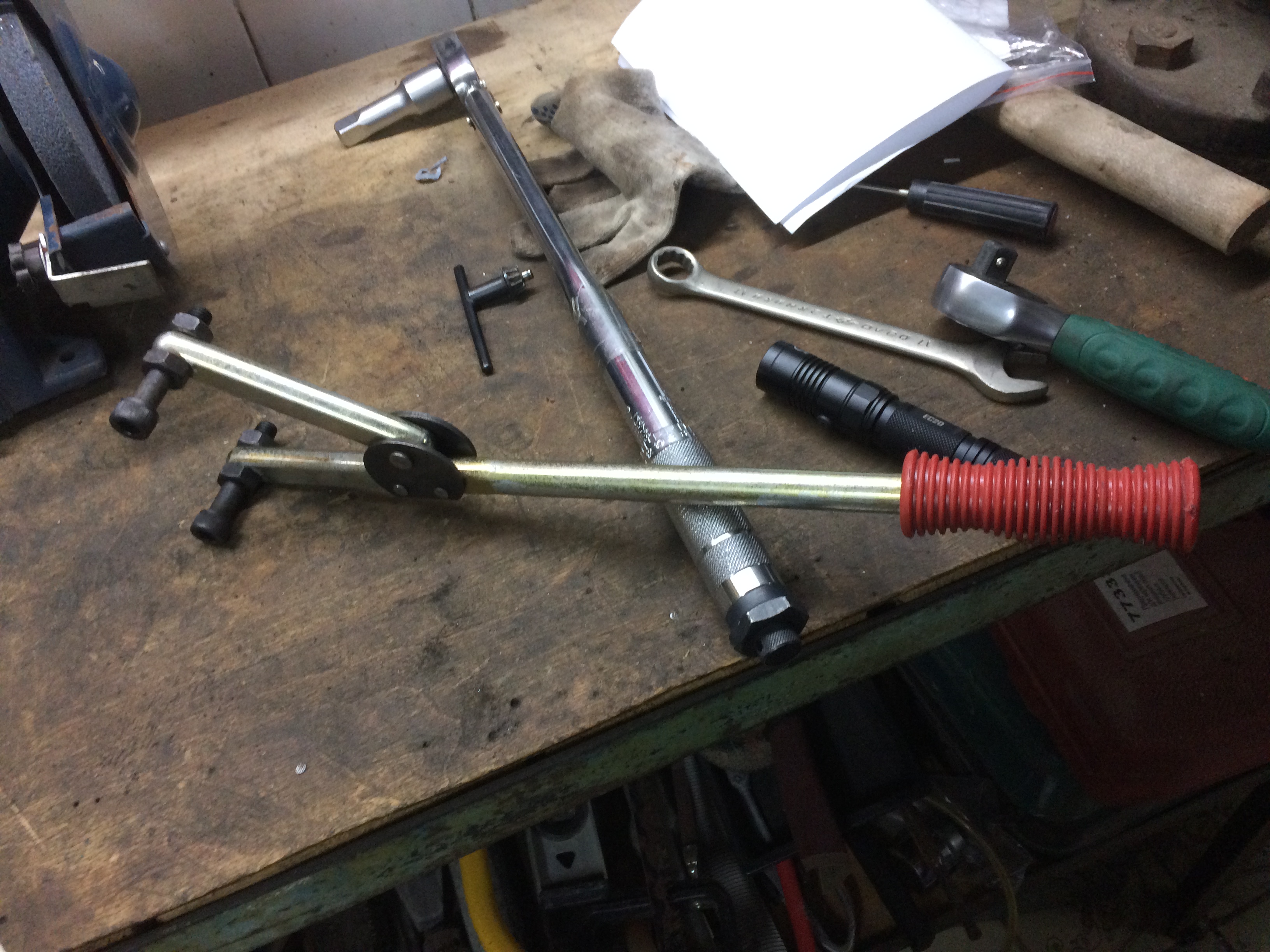

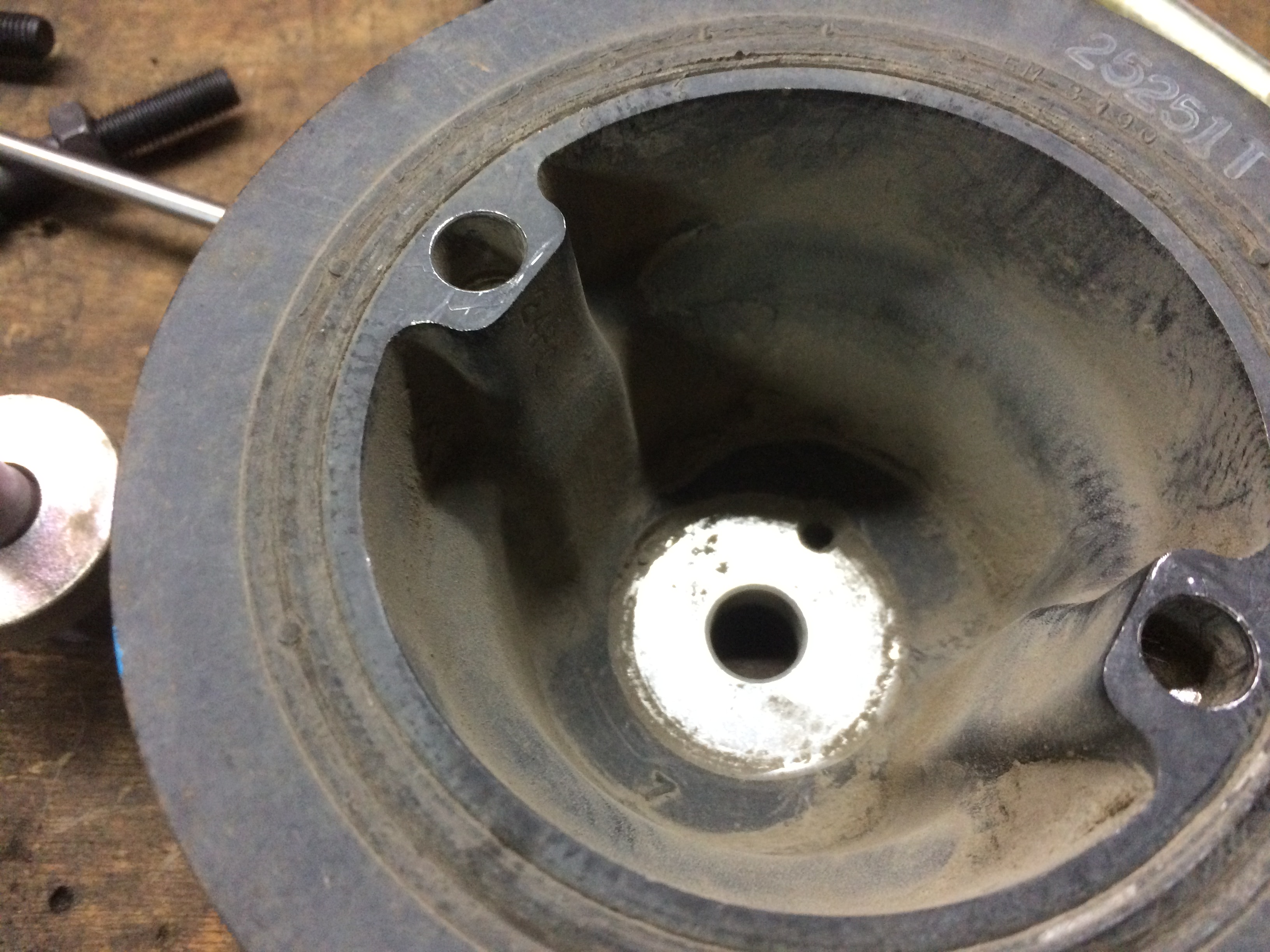

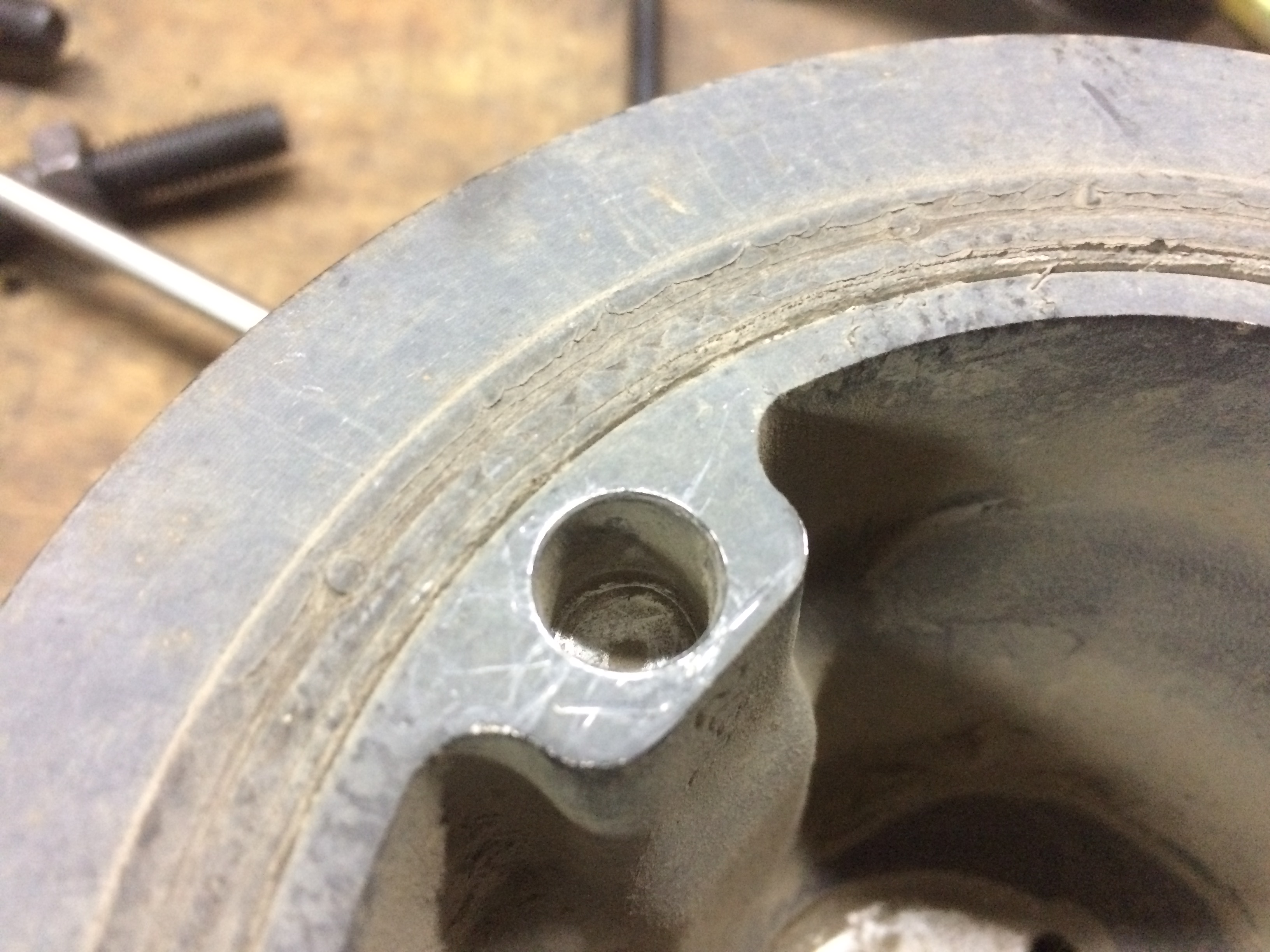

Купил Ключ Автом2. 750 руб. Выбил пины. Купил 4 болта повышенной твердости М10 под торцевой ключ.У двух отпилил болгаркой шляпки, оставив по 20мм. Остальное на фото.
Да еще. В моем шкиве P4, 12 год в отверстиях никакой резьбы нет. Отработал ключ на ура. И на коленвалу и на распредвалах. Фотки сейчас пристегну.

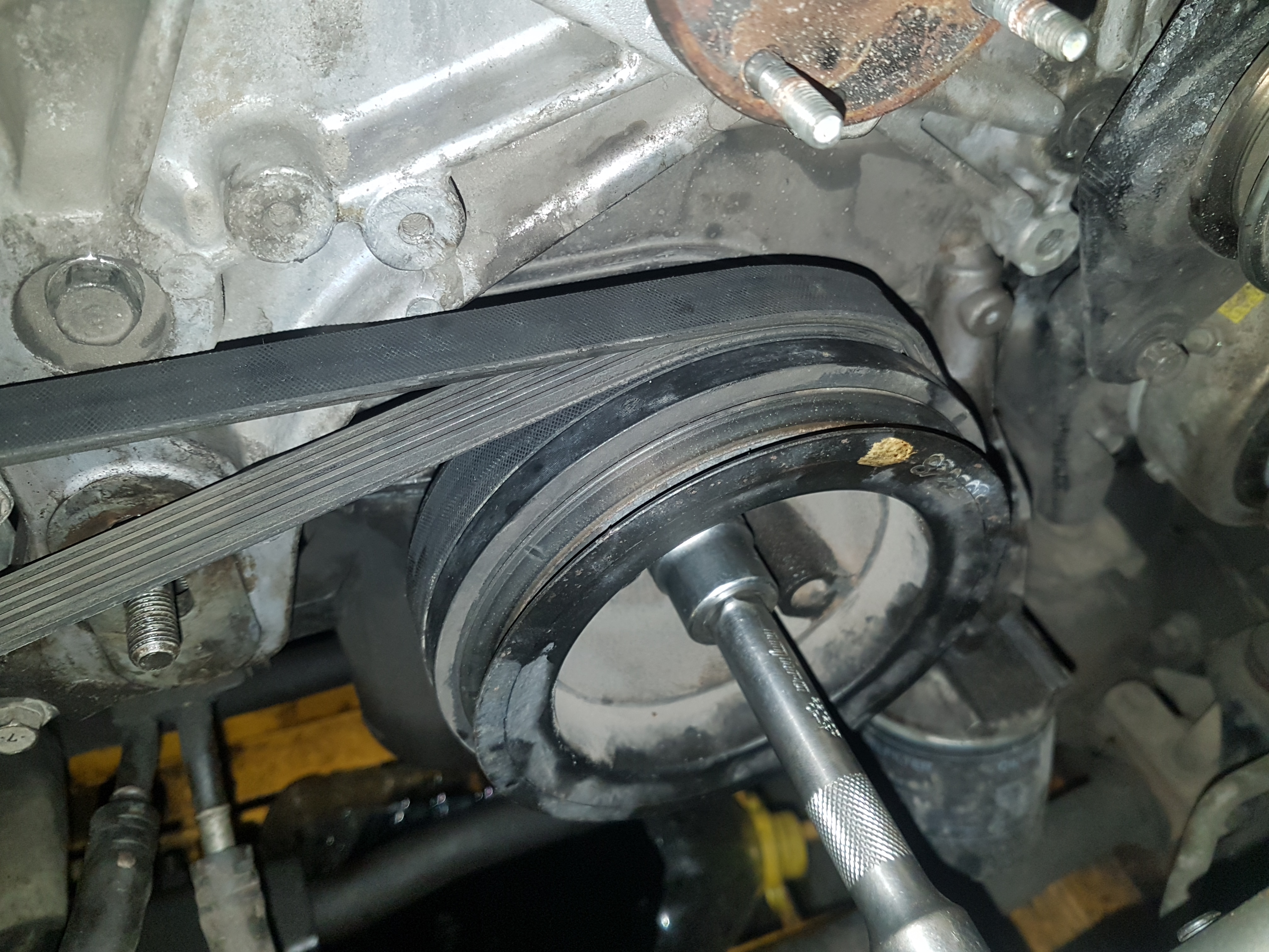

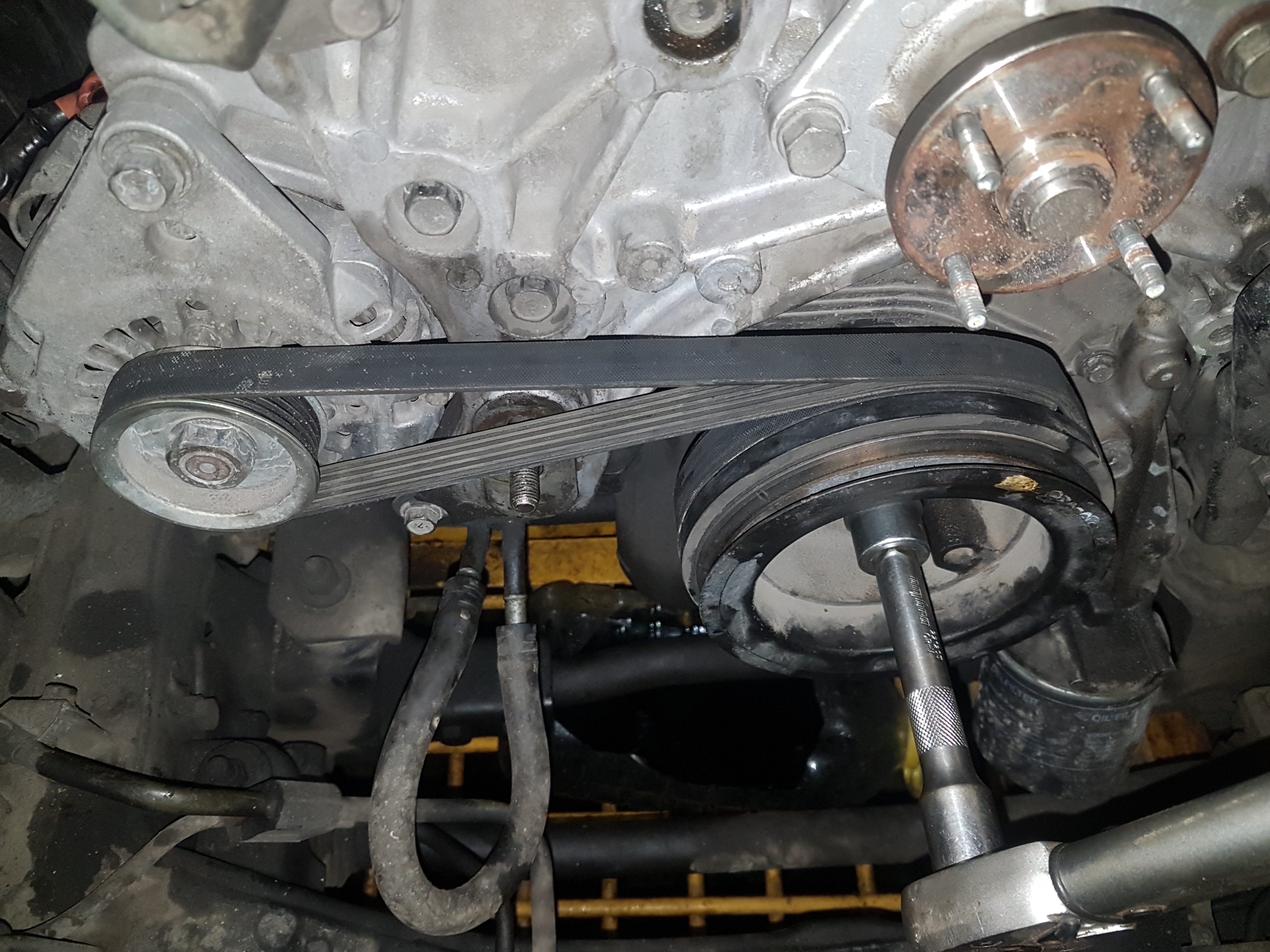

Мой держатель. Держит сам. Цена бесплатно. Всегда с собой.

OlegGar писал(а): Купил Ключ Автом2. 750 руб. Выбил пины. Купил 4 болта повышенной твердости М10 под торцевой ключ.У двух отпилил болгаркой шляпки, оставив по 20мм. Остальное на фото.
Весьма дельный совет. Держатель что надо. Последовал рекомендации, доволен. С какой целью снимали шкив - замена ремня ГРМ? Какой двигатель у Вас?

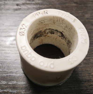

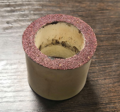

В качестве оправки для восстановления посадочного места дистанционной шайбы, идеально подойдет муфта из полипропилена 32 мм, с наклееной к ней шкуркой.
