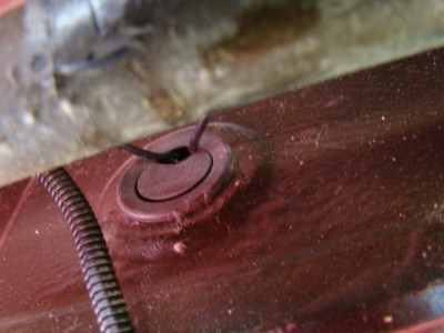

ПыСы. По протяжке снаружи. Дырку в нише сверлить не придется. Если не ошибаюсь. В вертикальной плоскости ниши, в части, кот. ближе к заднему бамперу, есть резиновая заглушка.
P.S.S. Не ошибся. Вот она, эта заглушка.

Lebed писал(а):Идея по красивому вводу силового кабеля из моторного отсека в салон вроде была реализована у форумчанина Banderlog http://www.pajero4x4.ru/bbs/phpBB2/memb ... ile&u=5211 Обратитесь к нему.
Спс! Я тож видел эту заглушку, но как дальше прокинуть? Ниша закрыта пластиковым корытом! Ну да ладно, буду снимать пластик, а там видно будет...

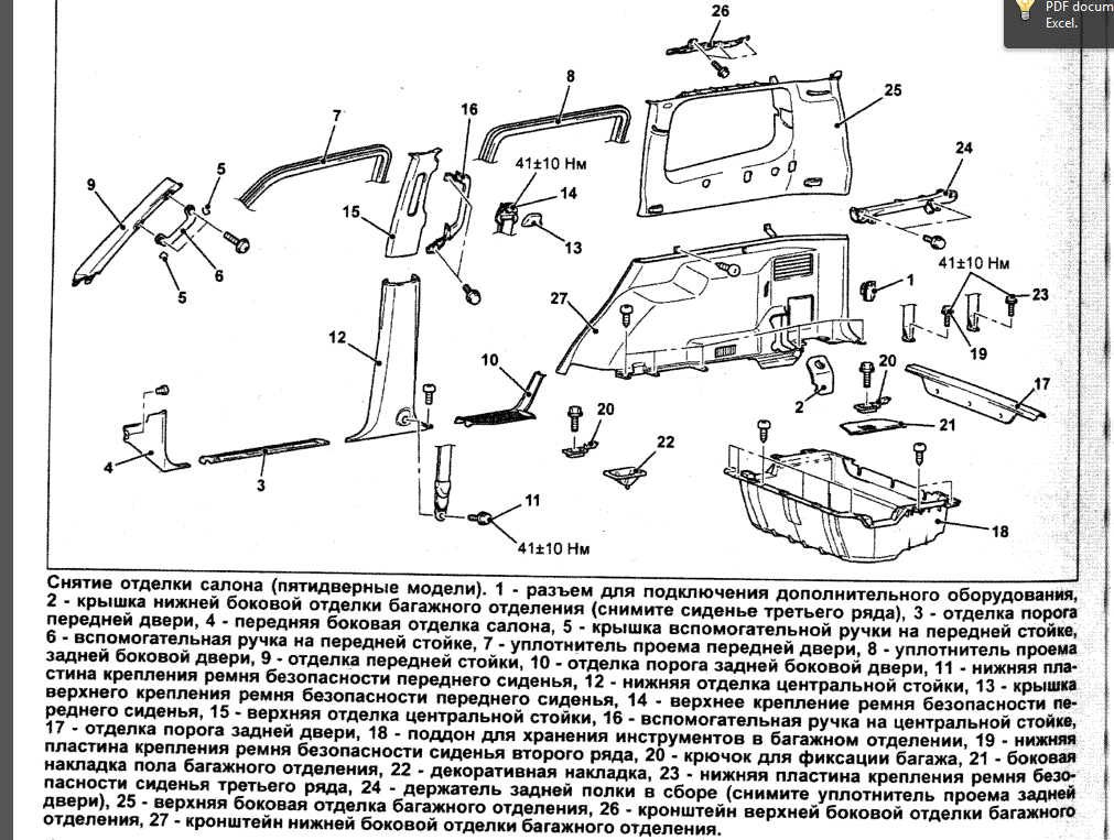

В помощь.
