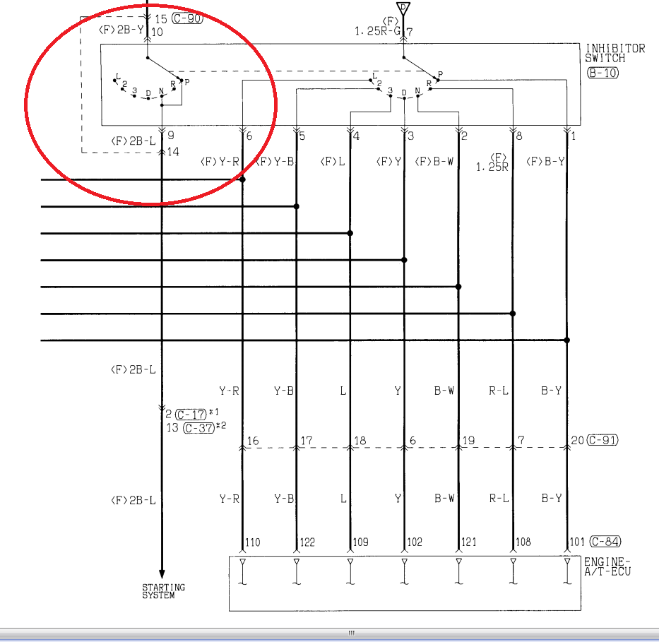

Неа. Или на втягивающее, или на щетки или на датчик в коробке передач, который блокирует включение стартера во всех пложениях кроме D и N. Я бы стартер снял для начала и щетки посмотрел бы, втягивающее проверил. Потом датчик. Может и датчик сначала проще глянуть (учитывая, что только в N заводится). Где он есть, могу подсказать (хотя тем полно было, поищи по форуму), но только на картинке, у меня механика. А вот стартер даже без домкрата снимается, по крайней мере на моей (без кожуха теплозащитного).

Ингибитор коробаса нада чистить
+100. Есть тема шпециальная. По поиску - ингибитор.

Я его и имел ввиду. Слово датчик неуместно, согласен. На схемах он назван Inhibitor Switch

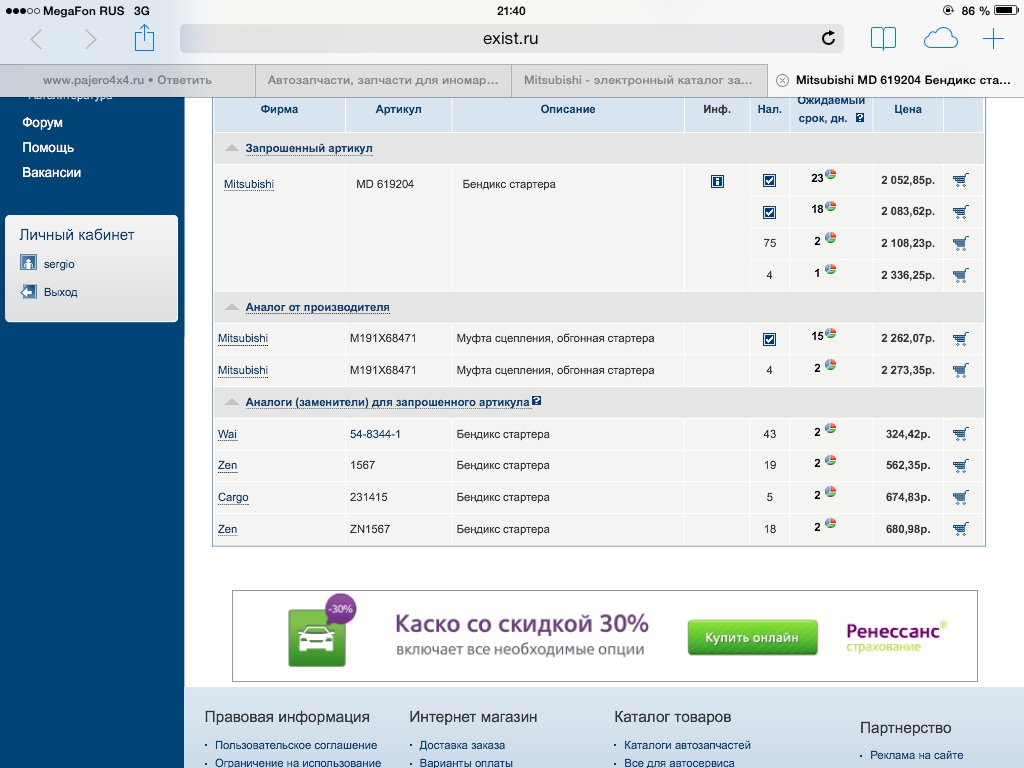

Сергей,а подскажи,плиз,замену бендикса.
кажется в таблице "Аналогов..." нет такого... :%):
да и у меня лежит пускач нормульный,но бендикс у него нехорошо себя ведет.

asferrum писал(а):Сергей,а подскажи,плиз,замену бендикса.
http://www.exist.ru/price.aspx?pid=FA60 ... Mitsubishi Это для дизелябры, только применимость проверь.

Сообщение asferrum »
большое мерси!!!!
пожалуй закажу Zen,переберу-пусть лежит в запасе!
по Zen нареканий не слышали? может другого производителя заказать?

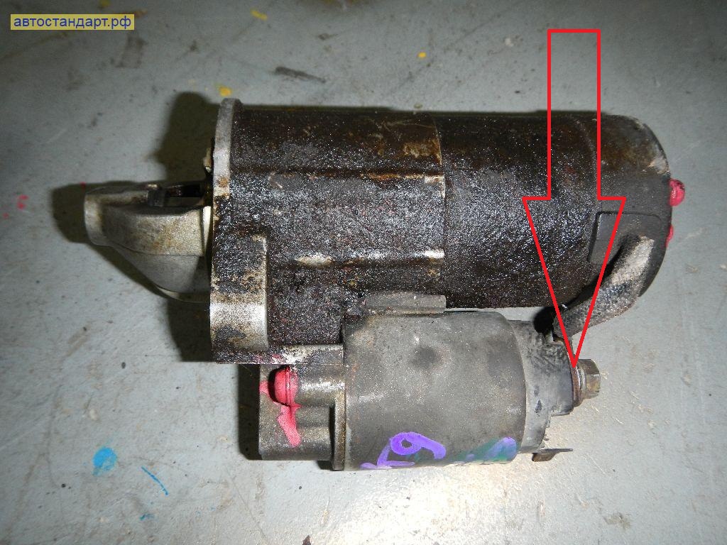

Может кому пригодиться, была такая проблема со стартером-поворачиваешь ключ зажигания стартер начинал крутить двигатель 0,5 сек. потом отлипал втягивающий и крутил в холостую.
Снял стартер начал искать причину, выяснилось что покрылась коррозией клема на проводе под гайкой на втягивающем. Приходилось сидеть щелкать ключом пока не заведется.

Andreu писал(а):Может кому пригодиться, была такая проблема со стартером-поворачиваешь ключ зажигания стартер начинал крутить двигатель 0,5 сек. потом отлипал втягивающий и крутил в холостую.
"потом отлипал втягивающий и крутил в холостую."-так не бывает!

ЗЫ: по бендиксу Zen-поменял же ж я его,забыл отписаться. всё ок! с декабря всё как надо работает.

asferrum писал(а): "потом отлипал втягивающий и крутил в холостую."-так не бывает!
отлип втягивающий-затих двигатель стартера! втягивающее реле,именно его и включает!
Бывает- не бывает, я раньше тоже так думал, поэтому разбирал его много раз, однако в последний раз только указанную клему очистил и наступило счастье.

Ты был прав ::-(: , опять такая же байда началась, сейчас гайку эту открутил втягивающее щелкает а стартер не крутит, значит этот контакт не причем. В последний раз разобрал, собрал, 4 месяца работал как часы.
Парни подскажите в чем это проблема, стартер начинает крутить двигатель и через секунду (стартер) жужжит в холостую. Это бендикс виноват? Или что?
Кстати когда прогревается двигатель проблем никаких нету, это происходит только утром на холодную!

Похоже на проблему с обгонной муфтой (начинает проскальзывать). На редукторном (не планетарном) разбирал и чистил-смазывал, здесь менять придется.

bulasan писал(а):Похоже на проблему с обгонной муфтой (начинает проскальзывать). На редукторном (не планетарном) разбирал и чистил-смазывал, здесь менять придется.
Короче два дня ковырял, все шестерни в хорошем состоянии, втягивающий разбирал все чисто, контакты не горелые,
На снятом стартере все работает исключительно, НО УТРОМ КОГДА МАШИНЕ ХОЛОДНАЯ СТАРТЕР КРУТИТ В ХОЛОСТУЮ НЕ ЦЕПЛЯЯ МОХОВИК, кстати моховик тоже как новый, на горячую все окей, какие еще варианты есть, (кроме нового стартера :*WALL*: )
