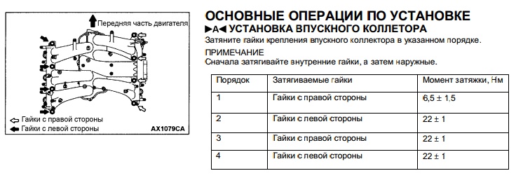

Дёма привет, со всеми праздниками...в общем я ещё марально готовлюсь к раскоксовке, но тут решил глянуть чего там предстоит и снял крышу, а там ещё и коллектор впускной надо скидывать и тут я че то снова притормозил, там нет каких либо прокладок и потом после установки его как тянуть или там как по жизни от центра, и вообще там нет каких либо ещё секретов...?

Да надо снимать чтобы до свечей добраться. Моменты и порядок затяжки не помню. На форуме где то мануал был выложен.
Под коллектор нужна новая прокладка. Схема в экзисте есть.

Прокладку покупаю, теперь надо моменты отыскать...если кто видел где, зарание спасибо...
