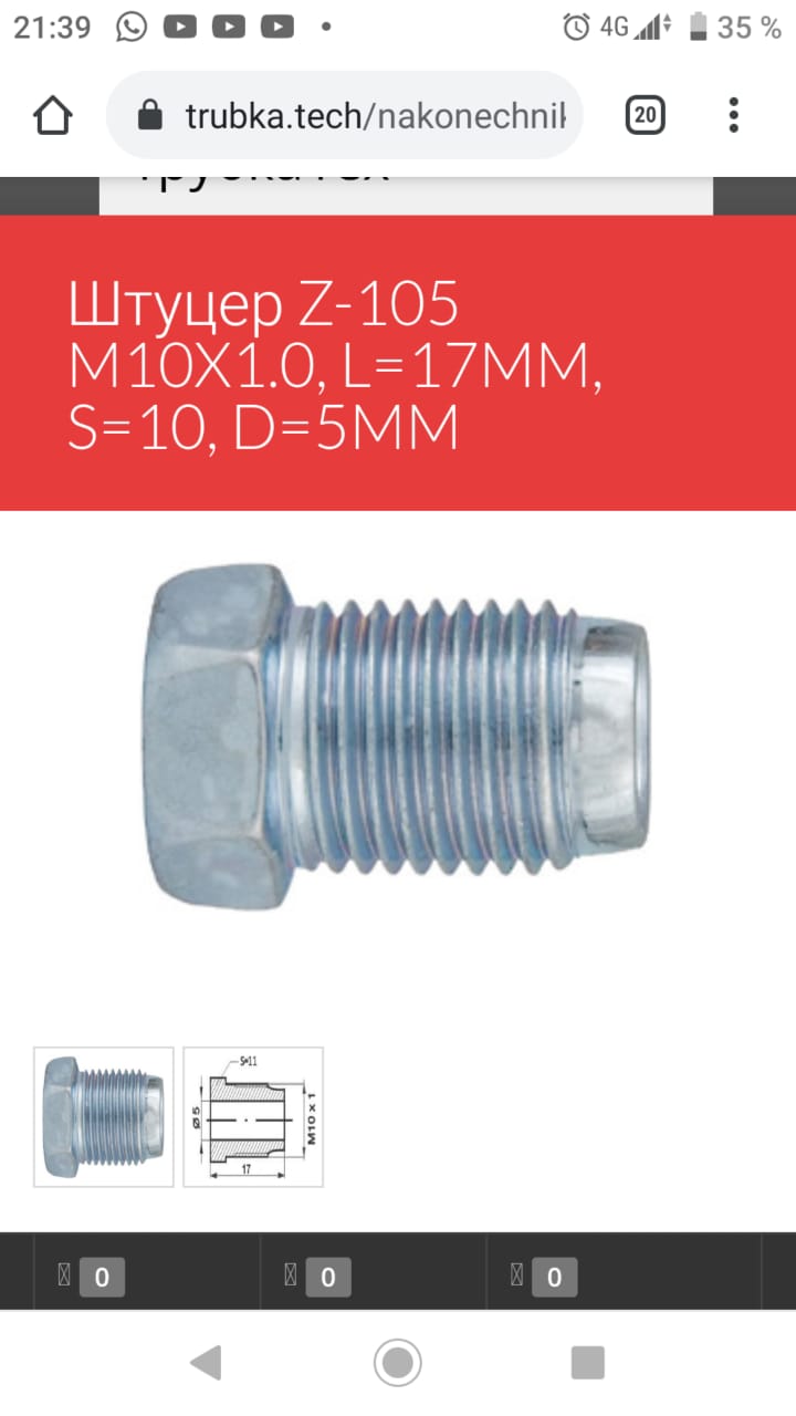

Добрый день. Собрался менять трубки заднего контура на медь (уже купил и лежат в гараже). Залез под машину, а у меня медные трубки (год назад прокидывал) на контур задней печки зелёные (окислились). Тоже самое будет и на тормозных трубках...кто как выходил из такой ситуации?

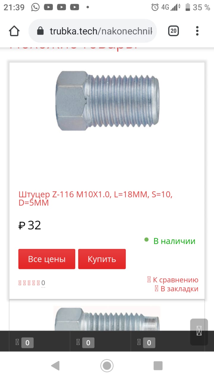

Прочёл, что на автомобили с абс нельзя ставить медные трубки, так ли это? Медно-никелевые не могу найти (весь интернет перерыл, но нашёл только в одном месте по 800р. за метр, и в одном месте бухтой, но ждать 45 дней) Я уже поставил медные, правда завтра рассоединять буду...не обратил внимания сразу, заказал, как и писали на форуме со 116 наконечниками, а когда начал разбираться, почему новые трубки сопливят, то оказалось, что мне нужны были со 105 наконечниками...буду подтачивать...

Denis2011 писал(а): как и писали на форуме со 116 наконечниками, а когда начал разбираться, почему новые трубки сопливят, то оказалось, что мне нужны были со 105 наконечниками...буду подтачивать...
вот я менял лично, ничего не сопливит

leon76, А у меня они сочились...хотя затянул до упора на всю...родные оказались действительно 105, как и у Вас, а заказывал 116. Сточил 2мм резьбы под конус и всё нормально.
