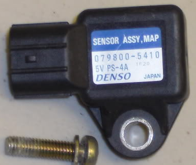

Теоретически должен подойти МАП как на картинке, нашёл на разборке от какой-то тойоты, отдали за 500 рублей, сам ещё не ставил, т.к. родной жив, а купил на всякий случай. Партнамбера к сожалению не знаю.
МАП
МАП

По номеру 079800-5410 гугл находит )
honda-fit
партнамбер 37830-PGK-A01

Попробую на днях ради эксперимента поменять МАП с родного на имеющийся если это кому нибудь будет полезно. Отпишусь потом.
Оригинал стоит от 4 до 5 килорублей.
