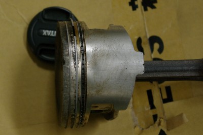

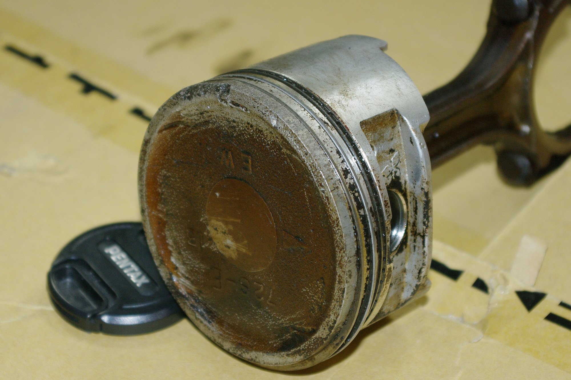

Ребят подскажите плиз. Паджеро немец, 3.0 ручка. Мотор 6Ж72 24 клапана. После пробимтия прокладки, тосло ушёл в масло, вскрыли (левая голова лицом если к капоту стоять) окзалась раковинка на головке, подточили на 0,2мм. Правую не трогали. Но умники поставили две прокладки. (потом замерил каждая по 0,35-,40мм где-то). Так вот движка стала стучть пальчиками при нагрузке, когда потеплело (до +5) потом сново -8 и нет стука). Вобщем снял сам голову во дворе, вторая прокладка сползла чуток, но не прекрывала каналы. Потом и правую снял. Притёр везде клапана и поменял сальники, убитые были в правой голове. Вопрос вот в чём. Когда выкручивал свечи, вытаскивал провода, на одном оторвался провод и контакт отсался, я не придал сильного значения, начал выкручивать, а ключь не влазит, вобщем даванул, влез, но свеча рассыпалась. Выкрутил. Когда снял голову там оказались сплющенные части изолятора, порошок вобщем. Я крутанул коленвал дурак когда снемал всё это дело. Всё очистил, вот и головы ставить время, ан смотрю внимательно а там в цилиндре полосочки вертикальные уже с одной стороны, нет не глубокие, но на пальец ощущается порошок, счистил прокрутил счистил, прокрутил счистил, вроде всё. Вот думаю неужели надо снимать поршень и всё вычисчать, или так закрыть. На цилиндрах канавки вообще нет на ощупь, компрессия была около 9,5 на холодном (пока долез до свечей) а на левой голове где стояли 2 прокладки (4 пластины) было ококло 8. Или эти остатки россасутся с маслом и на фильтре останутся я сразуже масло поменяю. Я во дворе, машина нужна, снимать двиг очень напряжно. Что посоветуете, и какие могут быть последствия. Ну не протрёт же оно до потери компрессии существенно. ВОт фотки.

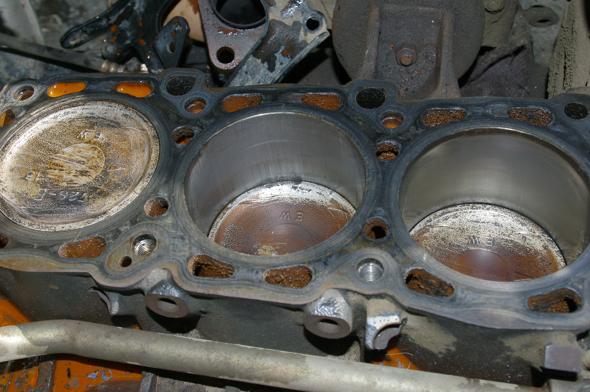

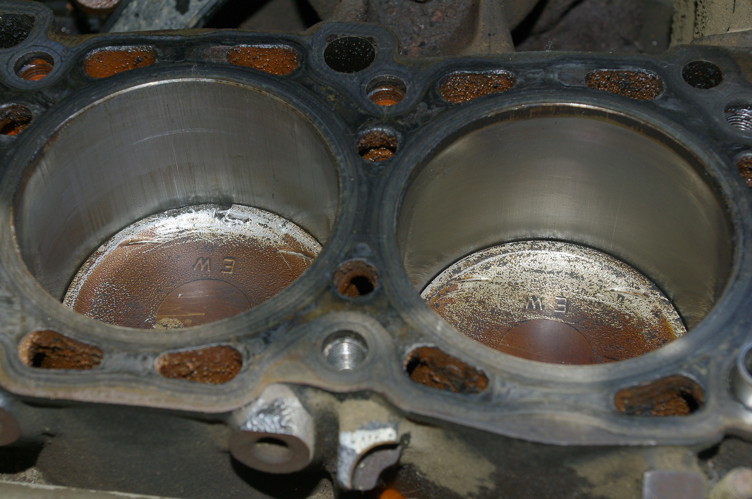

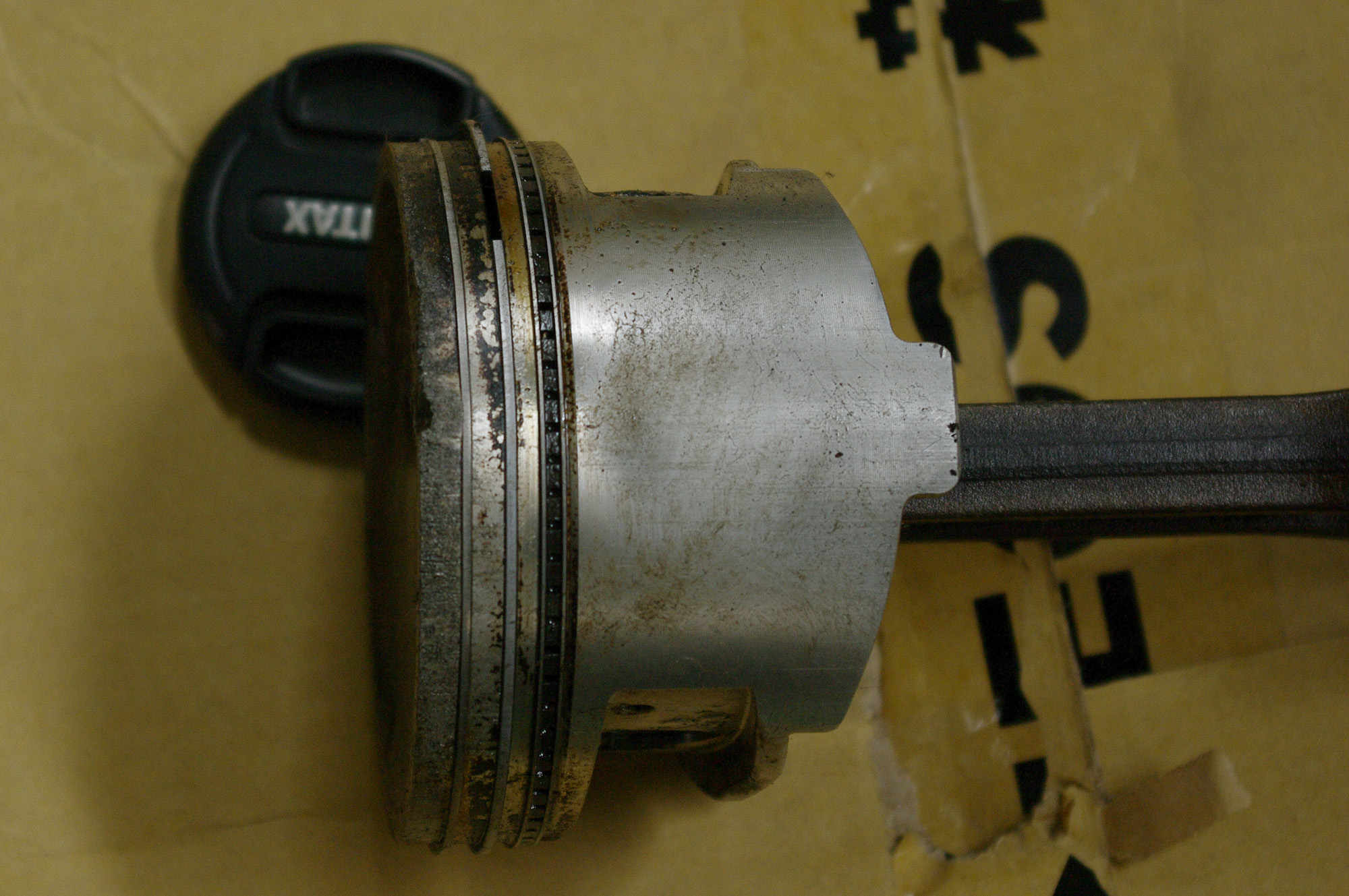

у тебя износ цилиндров(
хона вобще на фото не видно(

Через верх и нужно по мануалу. Тока задиры у тебя в горшках на самом деле не шуточные...RomanchukIlya писал(а): А что подскажите относительно замены колец через верх, без снятия коленвала?
Это что, правда?Откуда: Монголия

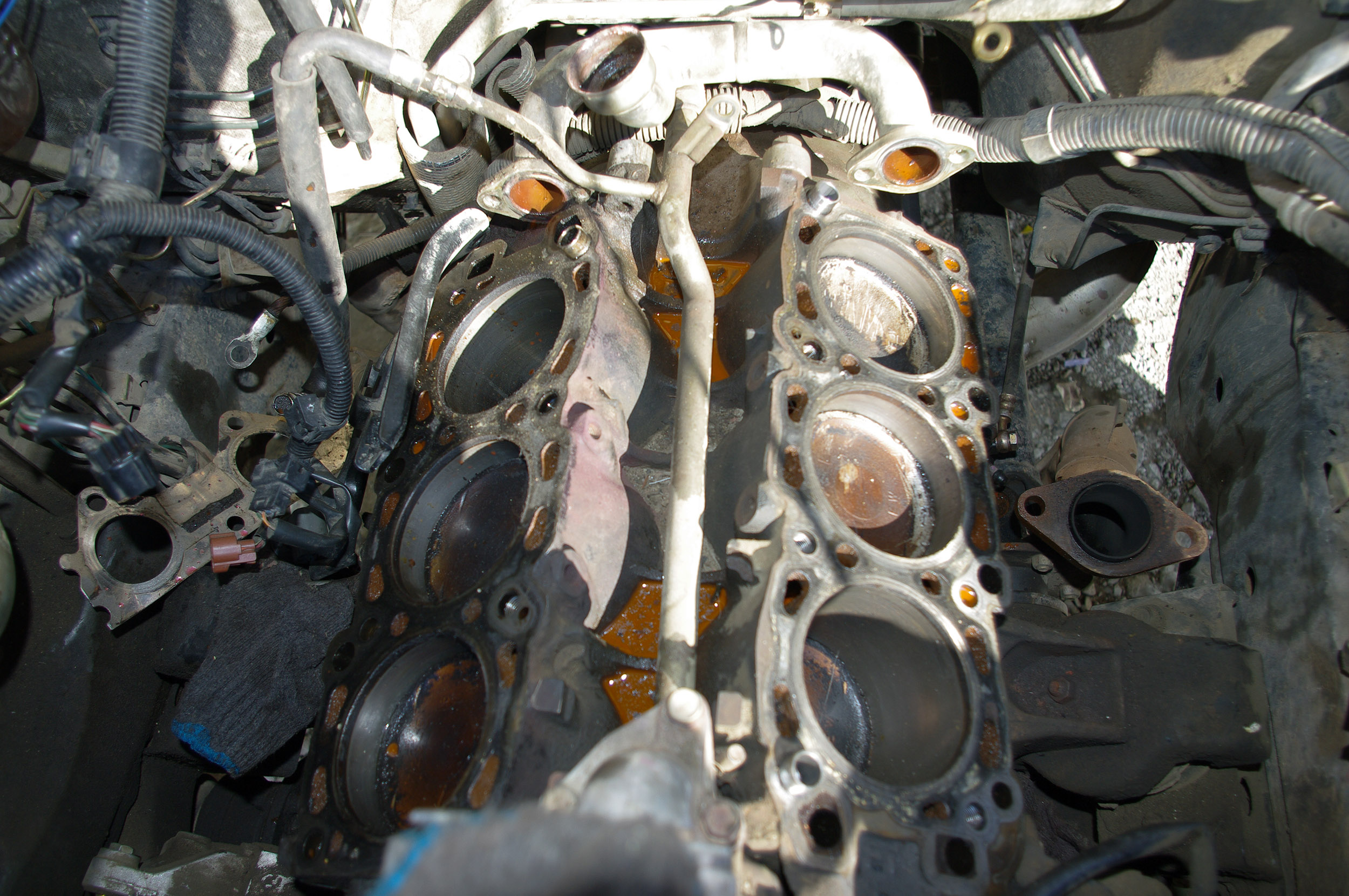

Сегодня снял все поршня через верх, коленвал не трогал. Как всё-таки я не прогадал что решил менять кольца! Да все они были нормальные! Не запавшие, на компрессионных (Т2) ещё даже сохранились полукруги с двух сторон, тоесть края. А вот в новых кольцах (правда они почему то чёрными оказались) там нет этих скосов, просто ровный срез и всё. Ну вобщем везде сменил. Но вот на том самом поршне, куда попала струшка изолятара свечи (что раскололся) после того как я дурак ещё его крутил когда головы снимал. Оказалось что изолятор придавил борозды колец в поршне, да так что первое кольцо намертво а второе еле двигалос, но вытащить обои не удалось, сломались. После детального осмотра, принято решение новый поршень, хотя говорили что сойдёт и этот, расточить немного и нормально. Я не стал рисковать, смотрите на фото. Вкладыши все в идеальном состоянии, их не менял. Менял по одному поршню, снял, всё заменил, поставил, потом второй и т.д. чтобы не напутать потом.
П.С. Хон там есть, выработки вообще нету, если убрать сажу с верха цилиндра, то вообще ничего не ощущается. Вс тавляли кольцо, мастер сказал что овала и близко нет. Нутрометром не меряли. Машина 145 000 КМ.
Сейчас всё-же думаю что компрессию из-за головок не держал (9-9,5 везде одинаково обсалютно). Ну реально новые кольца блин. Аж жалко было менять, ведь не понятно что там я купил, типа оригинал. (110$ -кольца 6 горшков).
Да вот Монголия
, скока раз убеждался что лучше самому делать, постоянно всё переделываю или говорю как надо делать, да и друганам всё доделываю после их (монгольского) ремонта.
Да вот Монголия

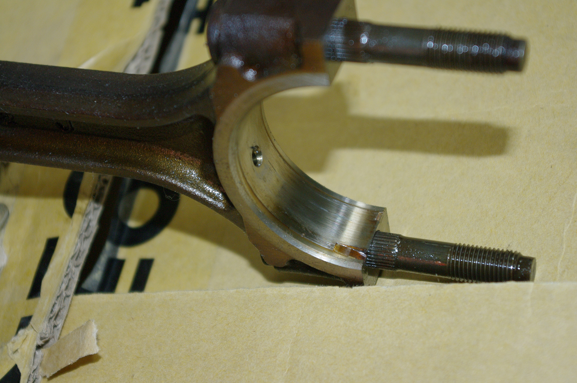

по хорошему раз полез я считаю лучше заменить кольца и шатун.вкладыши на номинальные новые и ездил бы не парился. и для лучшей уверенности заменил бы сразу сальники клапанов, чтоб потом когда масло будешь проверять, не думать что масло уходит из-за сальников или колец. Шатуны каким ключом тянешь? динамометрическим или на глаз с помощью воротка? Болт колена не забудь хорошо затянуть, ато бывает раскручивается и может дел наделать вплоть до замены колена.RomanchukIlya писал(а):Мне сказали что можешь не парится особо с расположением разрезов колец, мол они всё равно там будут крутится как хотят. Но ставь конечно Т1 и Т2 под 120 градусов относительно друг друга, масленный в противоположные стороны относительно друг друга. Это правильно? ВОбщем так и ставил, прочитсив канавки и обильно смазав маслецом.

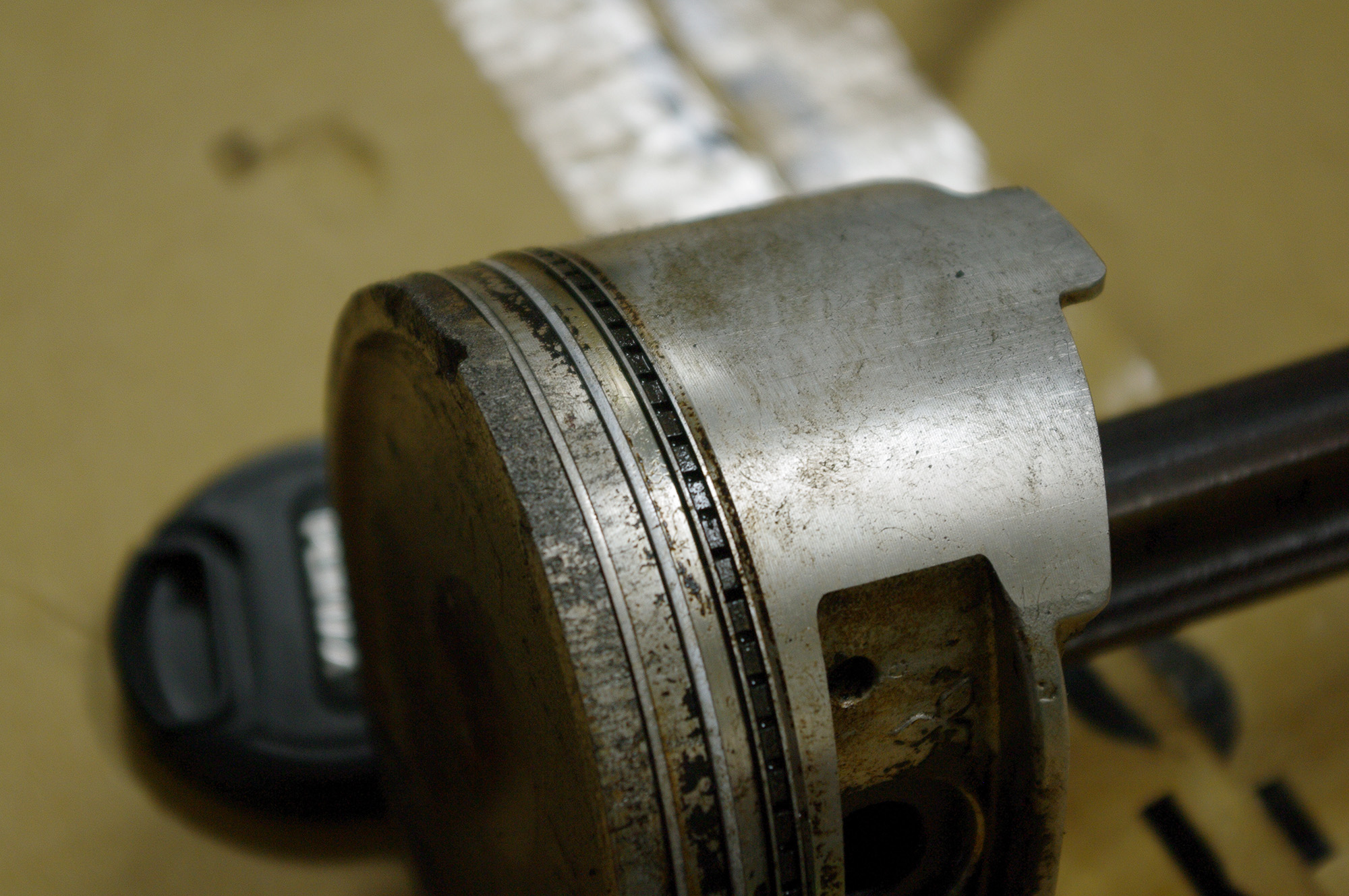

Замин на поршне нужно убрать со стороны кольцаRomanchukIlya писал(а):Мне сказали что можешь не парится особо с расположением разрезов колец, мол они всё равно там будут крутится как хотят. Но ставь конечно Т1 и Т2 под 120 градусов относительно друг друга, масленный в противоположные стороны относительно друг друга. Это правильно? ВОбщем так и ставил, прочитсив канавки и обильно смазав маслецом.

Всё уравновешивать это с чем что? Вес поршня с шатуном с чем сравнивать? С другим весом шатуна и поршня, а если чутку на 20 гр тяжелее, или легче то что, не мне проще будет тогда уже движку купить, благо их здесь море.
А что за замин, тот что на фотке? Так там он настолько зажал что и второе кольцо придавлено,+ там видно какой кусок откололо, там ещё есть сколы и ямки, не, думаю ток новый поршень.
Я поставил новый поршень и кольца Вкладыши отличные, я их не трогал. Зачем менять шатуны?
Что в них не так. Он вообщето хорошенько стоит + их 6. Я и так всё сам делаю чтобы только за подьёмник заплатить. Головки я сделал первым делом, когда ещё не думал к поршням лезть (ах еслибы не посыпалась свеча в цилиндр). Притёр клапана, проверил на герметичность бензой, не пропускали около 5 мин, потом надоело ждать. Сальники клапанов все сменил первым делом (оригинал NOK), они были дубовые или без пружинок уже. Шатуны затягивал динамометрическим ключём, мастер сказал на 40 надо, я крутил до щелчка, потом ещё чуток.

Кстати ты блок еще не шлифовал? если будет малая компрессия, и масло будет хавать, так как у тебя есть задиры в цилиндрах шлифони блок до 0,25 и поршневую смени, будет все ОК. жду ответа, спасибо!

Цилиндры не шлифовал. Судя по кольцам они практически НОВЫЕ, жалко было менять. Компрессию не держал думаю из-за головки. Я первый раз к мотору полез за 2 года. Да если будет плохо с компрессией и с маслом, конечно шлифану.
