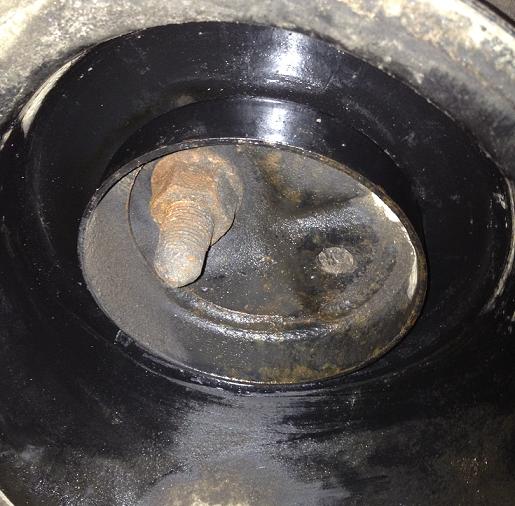

Ситуация по задней проставке такая.
"Родная" проставка для Паджерика (ту что они позиционируют у себя) не встает сверху из-за так называемого "прилива".
У меня бензин и эта проставка конусная внутри, а должна быть цилиндрическая.
Можно её в принципе взять и отнести к токарю, но мне в итоге подобрали другую.
Снизу ставить опасно, может слететь.
Фото того самого "прилива".
Алексей

Alexazzio писал(а):Ситуация по задней проставке такая.
Спасибо. Отписал манагеру. Жду. Может подберут. Хотя странно, к ним владельцы дизелей не обращались что-ли?

Свят писал(а):kuznetc51, готовь точный чертёж проставки и сделаем в Мурманске :) Капралон... и цена будет человеческая :)
Спасибо, Свят.
Рою форум, исчу размеры. Шпильки на перед, видимо, придется подбирать?

kuznetc51 писал(а): Шпильки на перед, видимо, придется подбирать?
Шпильки нужны более длинные.
А те, что в комплекте с проставками, не лезут в родную опору так как толстые, надо колхозить

Заказал в конце апреля проставки,на пере 20 мм.,на зад-30 мм.Там же в Новосибирском Полимере. Вопросов никаких им не задавал,раз написано что для Pajero 4. Машин 3.2 дизель....По приходу проставок,как уже было сказано выше,шпильки под передние пришлось колхозить,длины хватало,а вот в опору нормально не вставали.Задние проставки нормальные цилиндрические,в посадочное место в кузове встали спокойно,а вот внутренний диаметр похоже у них чуть меньше,либо пружины на дизеле задние чуть больше,потому как маленький люфт есть у проставки если ее просто сверху на пружину примерять.

AsderOn7 напиши ПЛИЗ поподробней о шпильках, какой диаметр и длина в идеале нужны и др. подробности
