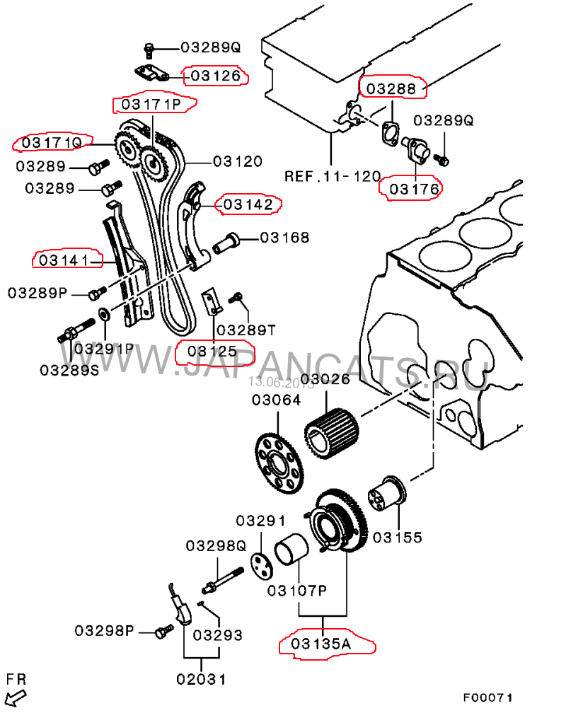

Вроде бы во всем разобрался только не понял где на схеме звездочка коленвала? И нудно ли менять натяжитель гидравлический?

03135A - звезда коленвала

На схеме отметил все что заказал для замены цепи, ничего не упустил?

Саму цепь, на схеме 03120

leon76 писал(а):Саму цепь, на схеме 03120
::-D: забыл отметить

winter1971 писал(а):03135A - звезда коленвала
Ета звезда стоит не на коленвалу. Ето промежуточная звезда привода ТНВД, у нас привод цепи ГРМ с неё идет....
