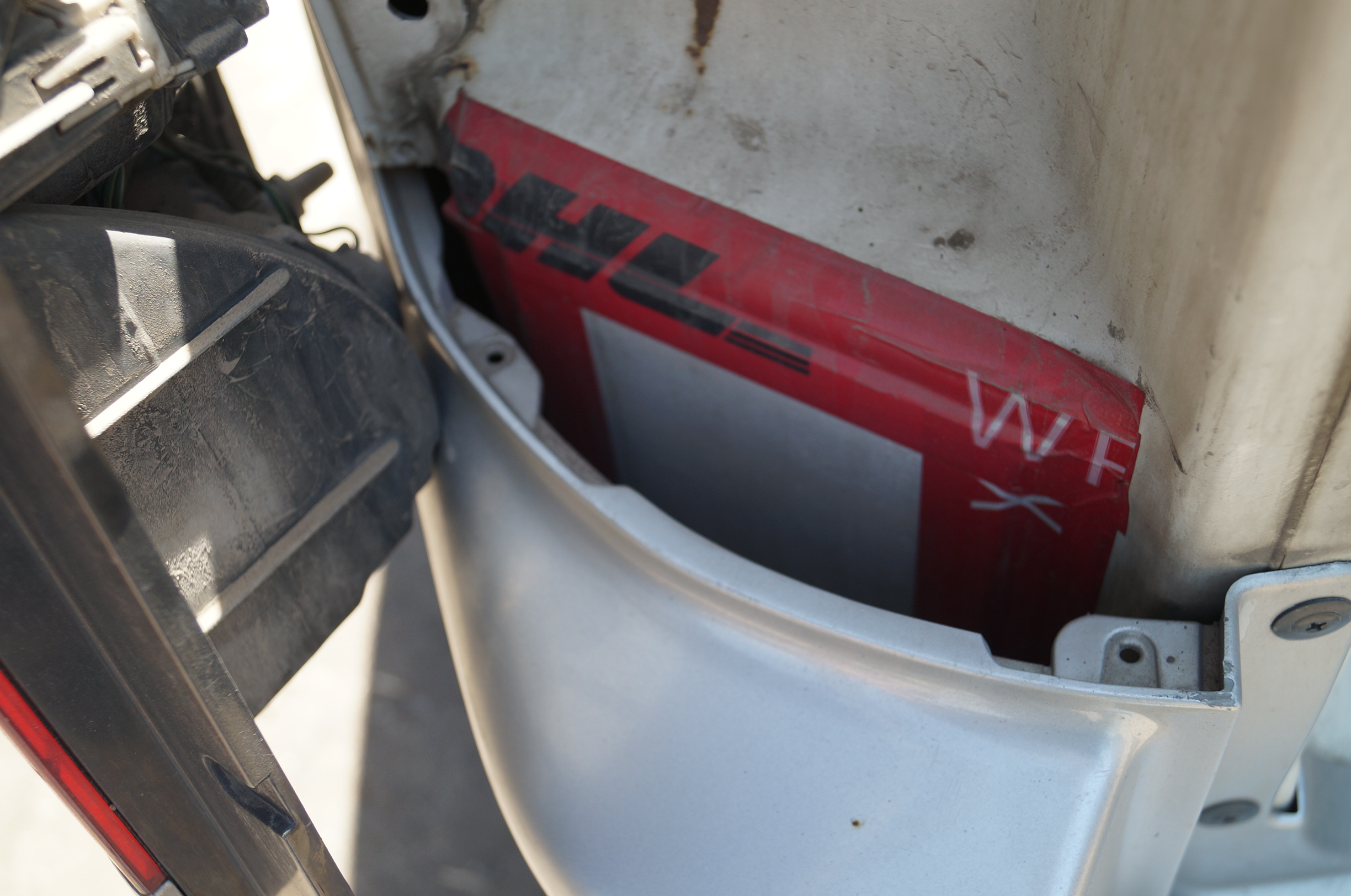

DenVer писал(а):Она самая. Если эти жабры отрываются, то багажник начинает выполнять функцию пылесоса и никакие уплотнители не помогут
А мона с ентого места поподробнее? :)

Что именно не понятно? На картинке выше показано вентиляционное окошко, которое закрывается резиновыми шторками, типа жабер. Жабры отрываются от времени и окно открывается, машина превращается в пылесос))) Что бы до них добраться, нужно снимать бампер

О! А картинка то видимо в другой теме была))) В общем уголки бампера снимешь, там все понятно станет

DenVer писал(а):О! А картинка то видимо в другой теме была))) В общем уголки бампера снимешь, там все понятно станет
Кроч когда снял крышки закрывающие кронштейны креплений сидений третьего ряда, там валялис ь куски какого то пластика (мягкого), не оно ли это?
(надо глянуть в гараже да сфотать)
Бампер цельный у меня

Не, не то пальто))) То что ты нашел, это заводская виброизоляция.
Бампер не при чем. За бампером, в кузове вентиляционные отверстия, пока бампер не снимешь, ты их не увидишь

Хватает и фонаря снять. Всё как на ладони. У меня вон не было вообще этой штуки, пришлось куском пластика замуровать (на СКОТЧЕ держится!!! А не на изоленте синей, как многие делают ::-D: )

Не, ну так это скотч DHL!
+10 к липкости, +5 к прочности! :)

Вась, а новые жабры не камильфо?

DenVer писал(а):Вась, а новые жабры не камильфо?
Зимой теплее с одной дыркой жаберной, а летом холоднее. Стёкла не запотевают. Так что... да и не нашёл на разборе когда желание поставить было

Ну на счет холоднее- теплее... Мне кажется климата на паджеро достаточно и с двумя (разговор про бензин)
