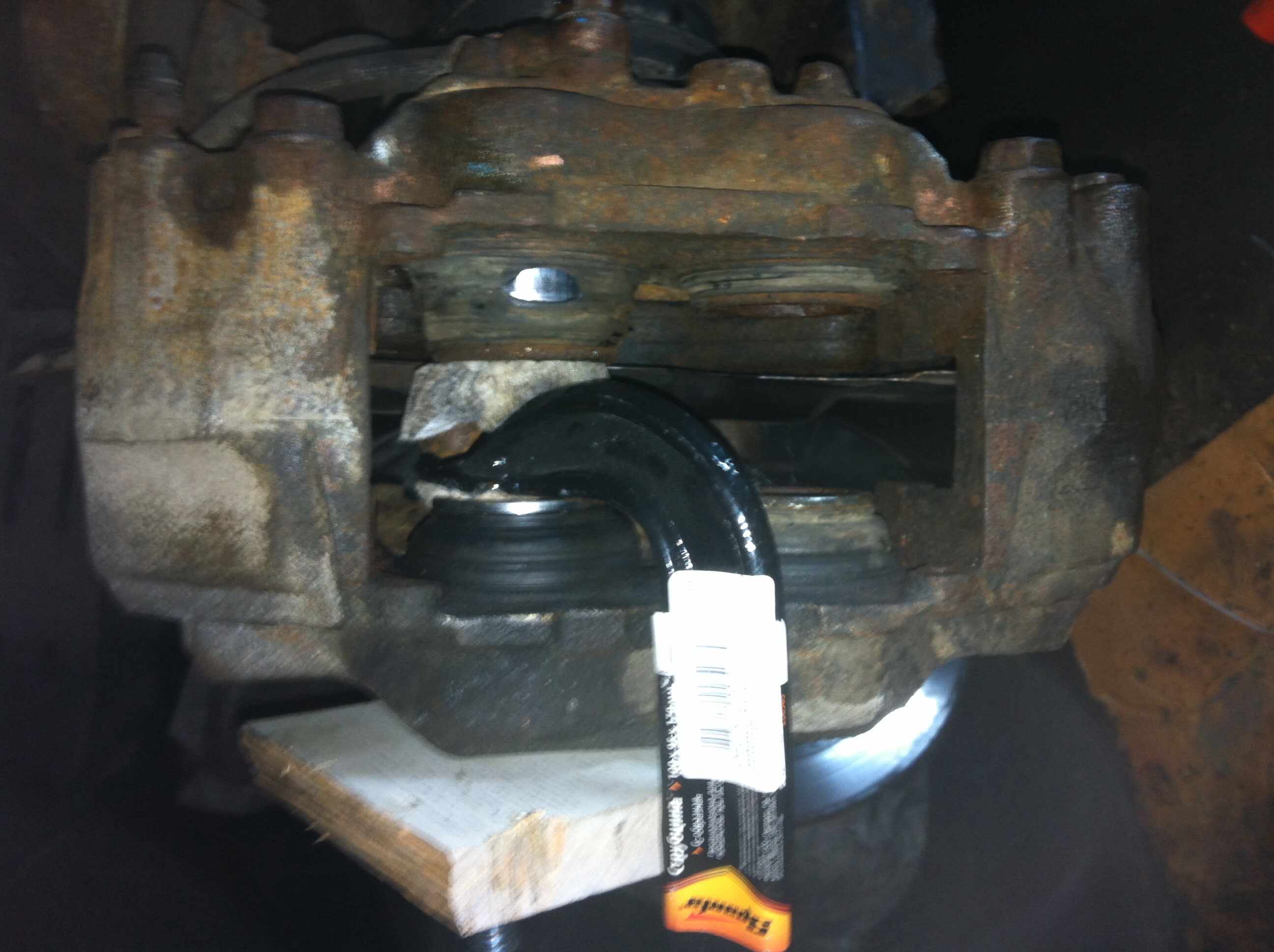

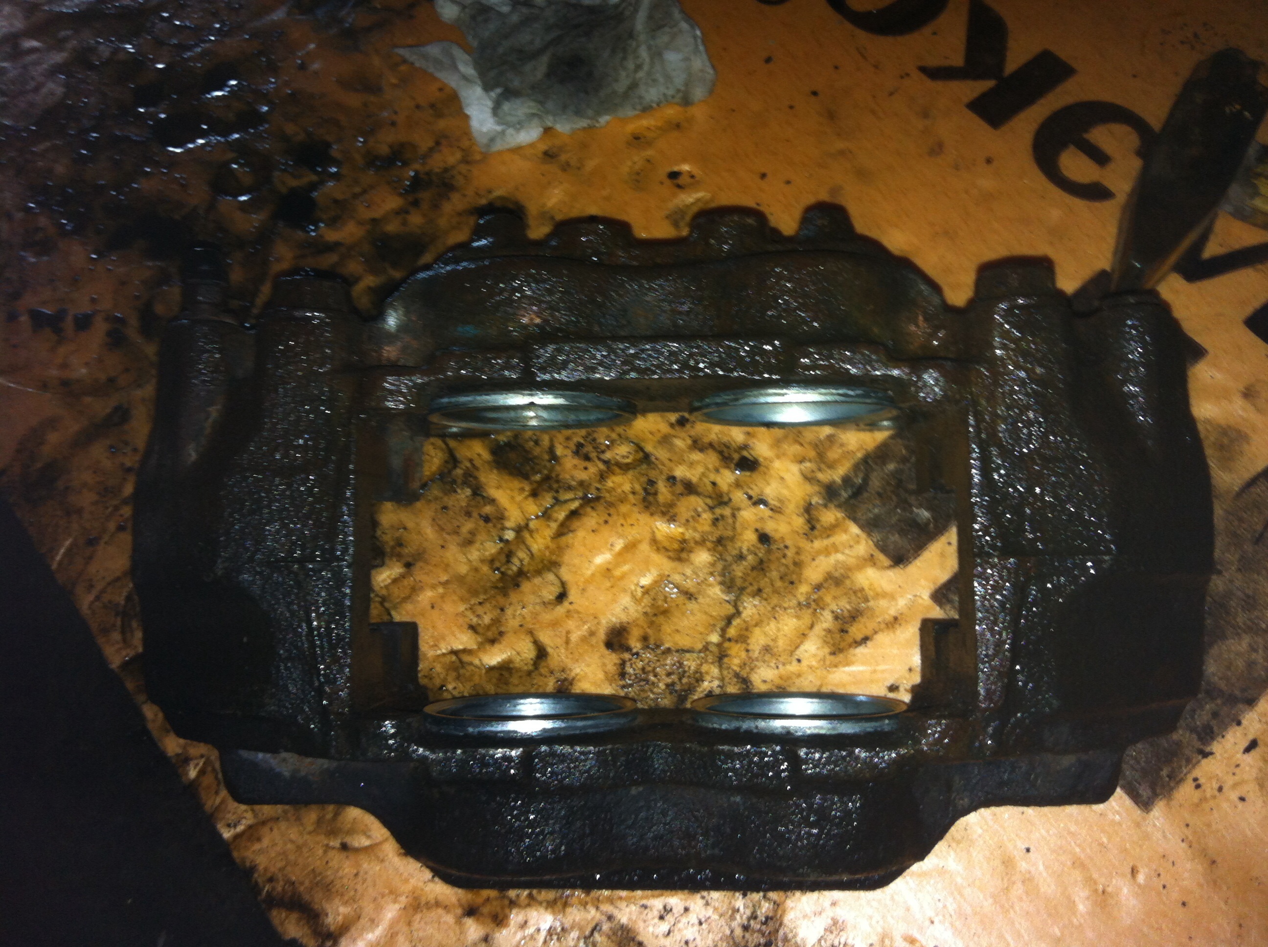

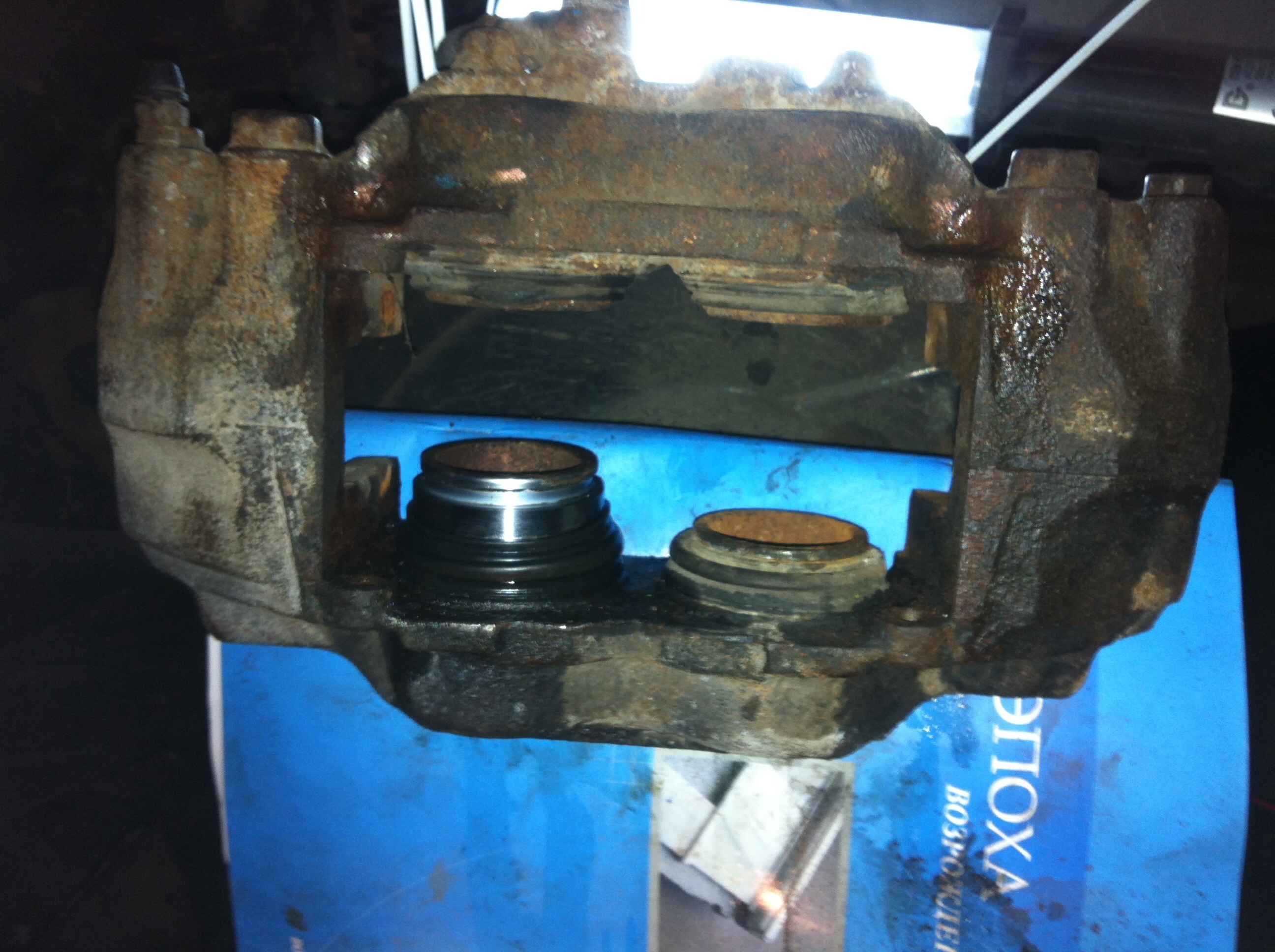

SNOOPER писал(а):В оригинале 461 поршень от 1000р
47731-35040 тойоты шт 400р. Я был сегодня в екзисте =) так вот под этим номером выскакивает и неоригинал за 200 рубЧиков за поршень =))))
4605A483 от 800р на сторону
0447960080 от 700р на обе
У меня 3 поршня из 4-х закисли из-за говнодиамантовцев....
Теперь Кулибина буду включать как 3 разблокировать а четвертый (рабочий) обратно впихнуть.

gornyak писал(а): ...тойотовские поршни и соотвественно ремкомлект какой номер =) ????
Дык если поршни один в один с оригиналом,то родной ремкомплект 4605A483.
Пытай SNOOPERа насчёт тойоты.
Спасибо разобрался есть и даже заказал ремкомплект Тойоты о чём и писал "Бэлокожий".

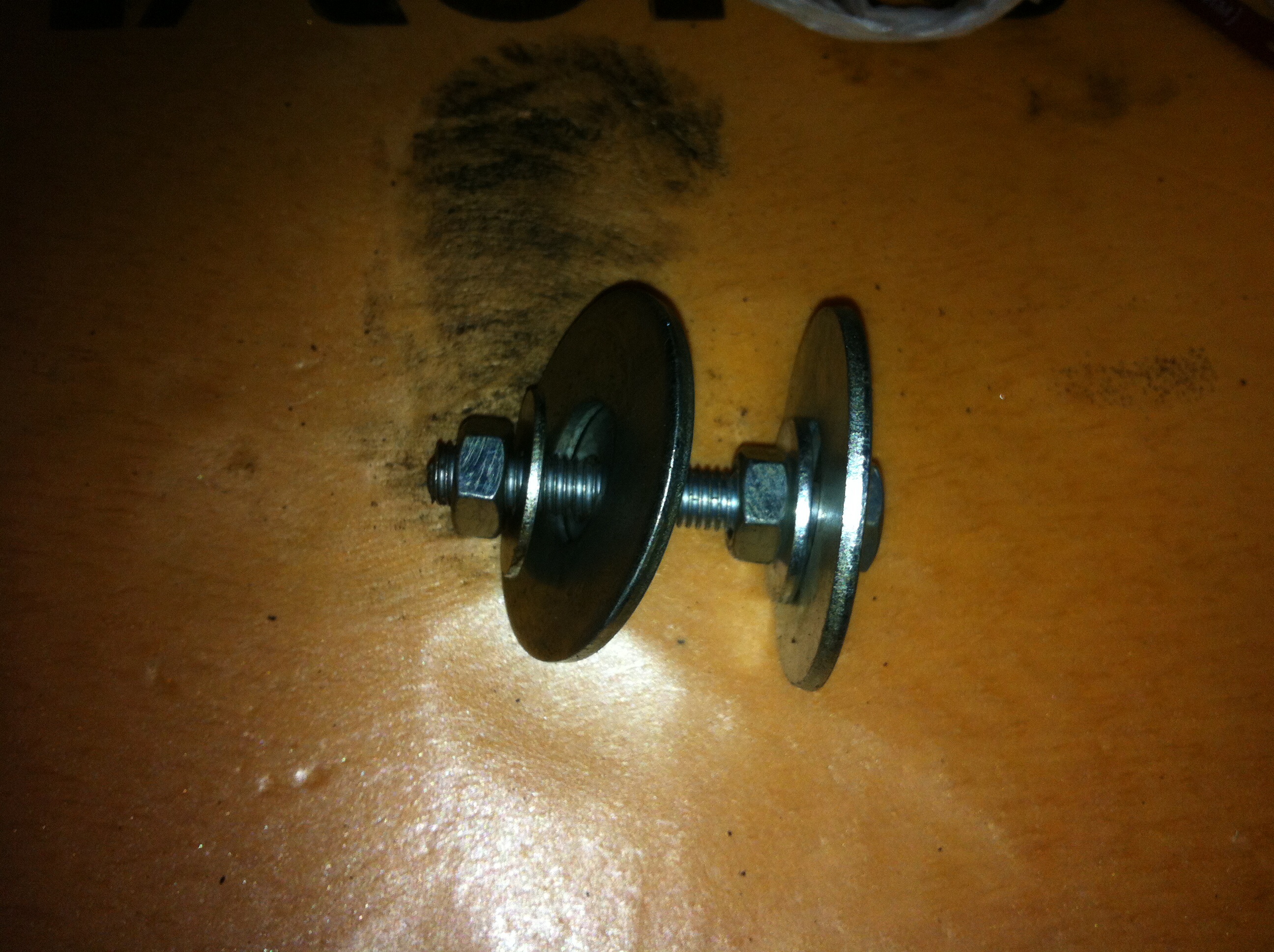

Re: Передний супорт клинит как поставить ремкомплект?
Сообщение gornyak »
Включил кУлибина =)
Вместился в 95 рубчиков (анкер шайбы и гайки). И устройство по разжиму готово.

89036528712 писал(а):Офигеть три из четырех это слишком.
У меня закисли по одному нижнему поршню с каждой стороны, я думал из-за пыльников порваных, оказывается болезнь. Весной буду делать, читал другие посты, не так просто его извлечь, парни сверлили отверстия в суппорте и выбивали, другие в тисках зажимают и газовым ключем разрабатывают.
УжостЪ.
Я все выдавил зажимая или струбциной или кУлибинской разжимайкой.
Весной дерзай.
Сообщение AN908 »
gornyak писал(а):Включил кУлибина =)
А можно поподробнее описать процесс применения данного девайса?
Сообщение gornyak »
=) все просто, вставляю всю конструкцию между поршней и кручу одну (внутреннюю) гайку в сторону поршня, и шайбы давят на поршеня. Все это навеяло из ютуба (мужик меняет тормозной диск на С4 и у него за бешеные деньги красивая штучка раздвигать поршни чтоб вставить новые колодки). А мне понадобился сей девайс (пока) для выдавливания поршней (у меня 3 заклинило). Я два распирал, один струбциной поджимал и пидалькой все выжал по очереди.
А еще (вспомнил), на просторах драйвер2 есть картинки как меняют колодки и сцукоруками вдавливают поршня, там правда от 3-х дверки констакшн суппорт. Но Я таким неЛюдям руку не подам =) нахпереломают =)
