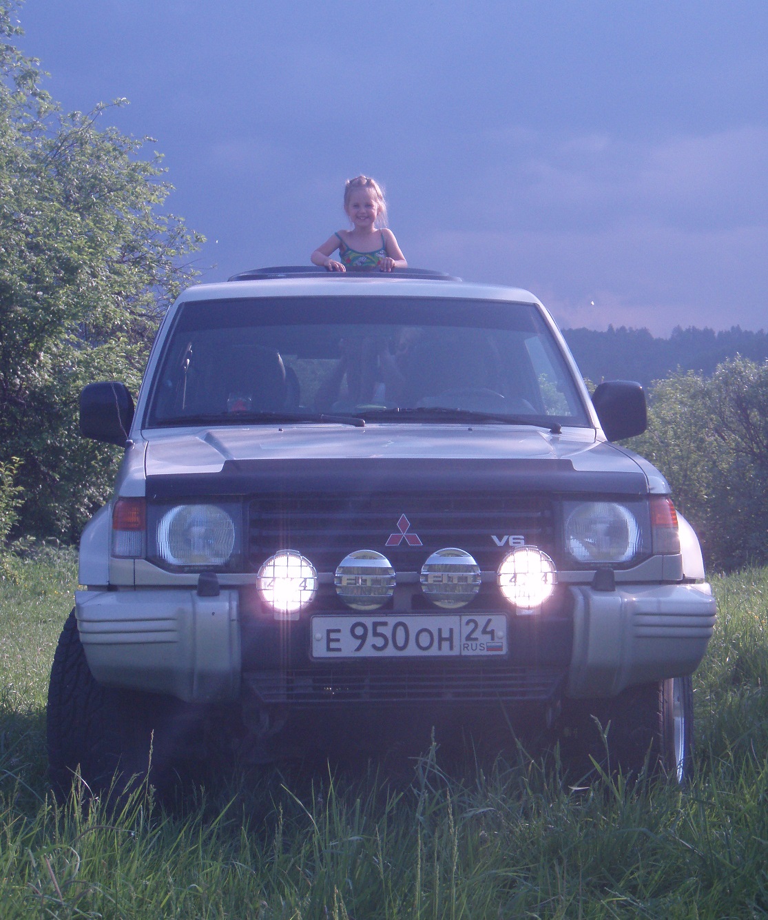

sdkf70 тогда какой европеец то у вас
антенны в крыле нету ,в заднем бампере фонарей нету
.........давайте тогда фоты машины
вот мой типический немецкий европеец
3-х литровый пятидверый светлосерый GLS .

поворотники (передние) от праворукого японца, задний бампер то же от него(или от араба ??) ...........да и машина походу по кругу крашенная.
а где тогда задние габариты и задний ход с поворотниками ???

Машина крашена , но очень давно , по зеленому положили свой зеленый , попадали в цвет как могли . Вперед был удар , не сильный . Ну а кнопки даже незнаю , фишки заводские сидят на них . Под капотом рядом с бампером два разьема , походу стоял кенгурин с птф , на бампере остались следы от крепления .DIM Kras писал(а):поворотники (передние) от праворукого японца, задний бампер то же от него(или от араба ??) ...........да и машина походу по кругу крашенная.
Задний ход - белый сектор . Габариты заведены на верх и низ , красные сектора . Стоп сигнал , просто зажигаються по ярче . И стоп сигнал вверху на заднем стекле . Сам хочу переделать , не нравиться это .
Еще взади не раздвижные форточки , меняли , но зачем ? Изнутри жестянка на задних крыльях не мятая .
Комплектация : 1 кондиционер , пневмоблокировка .
